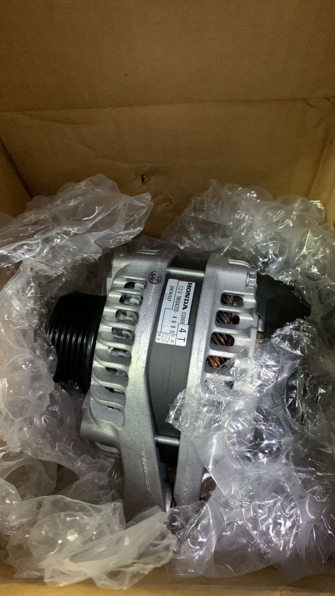

31100R70A01 - это номер на оригинальном генераторе ?
31100R70A01 вот пишет что продает тут один паренек, что продает генератор с таким вот номером.
Сказал ему чтобы фото с бирки прислал.
Если пришлет то нужно брать ?
Вот прислали. Брать или не брать ?

Доброе Утро.
Посмотрите пожалуйста, если вам не трудно.
Такой подойдет.

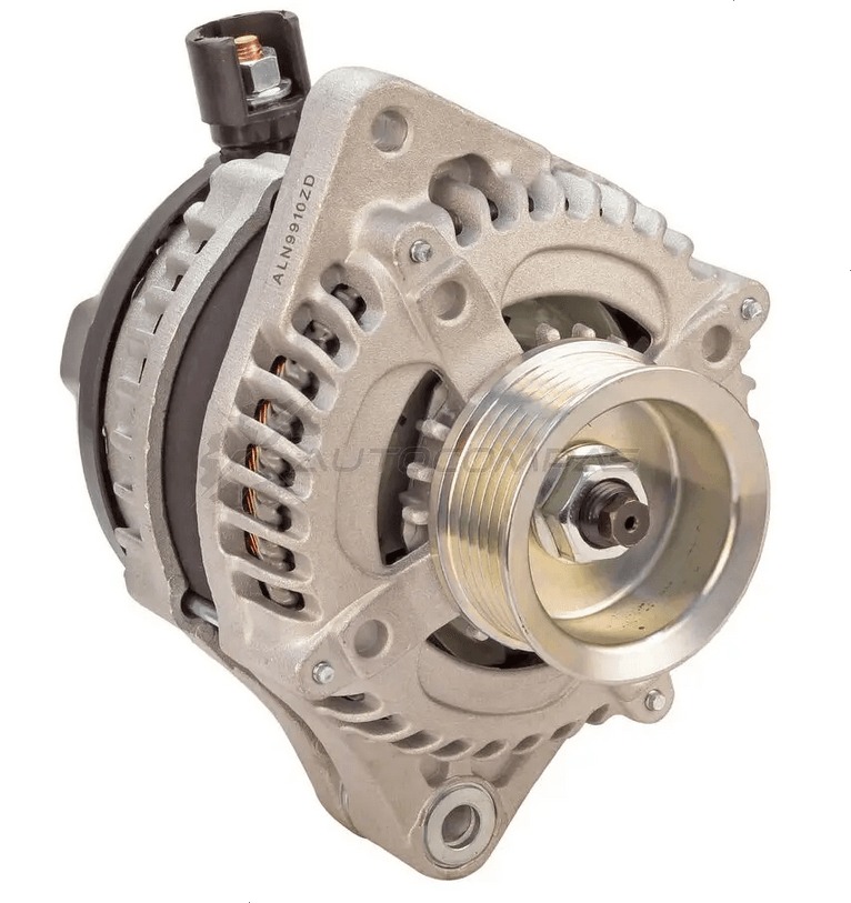

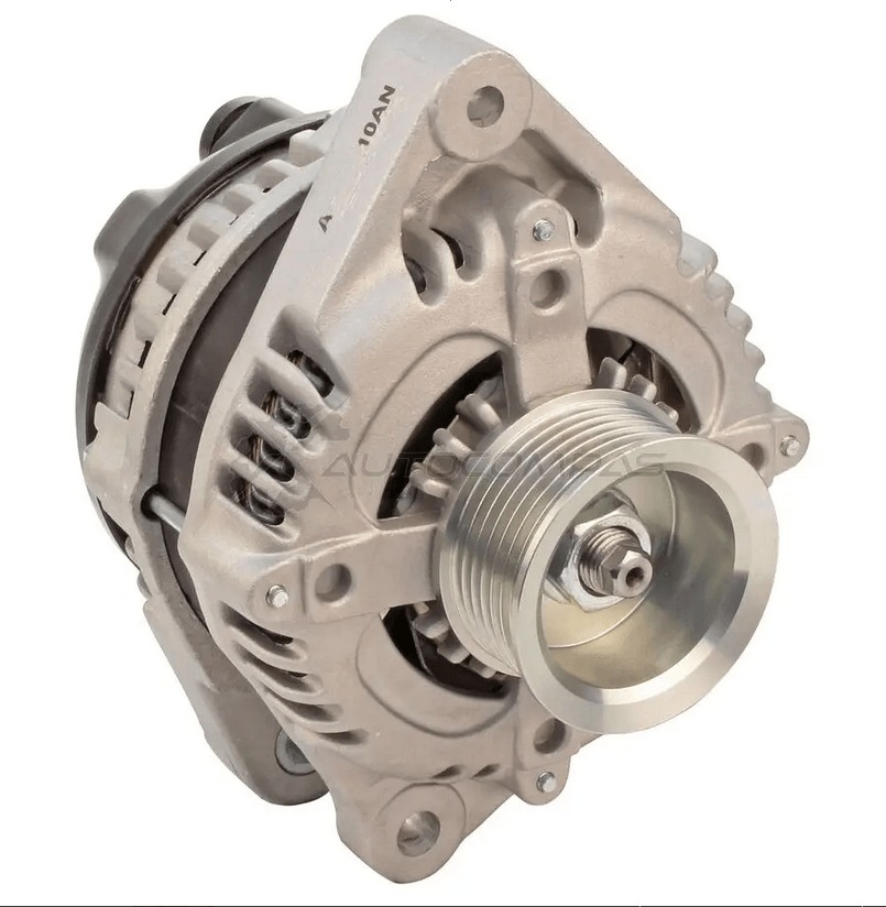

Вот еще предложили 2 модели KRAUF. Посмотрите кто разбирается.
Первый с другим разьемом, второй с обгонной муфтой (пилот рест), третий нижнее крепление не то, четвертый - может быть (но не видно разьема). На четвертом марку видно, он подойдет.
Я бы, конечно, попробовал отремонтировать. Но если хочется новый, то на озоне заказал, сейчас там цены вполне норм. Этот (бьется точно) и этот, сразу два, дата доставки у меня одна, повертел бы в руках, если нет разницы взял тот который дешевле.
