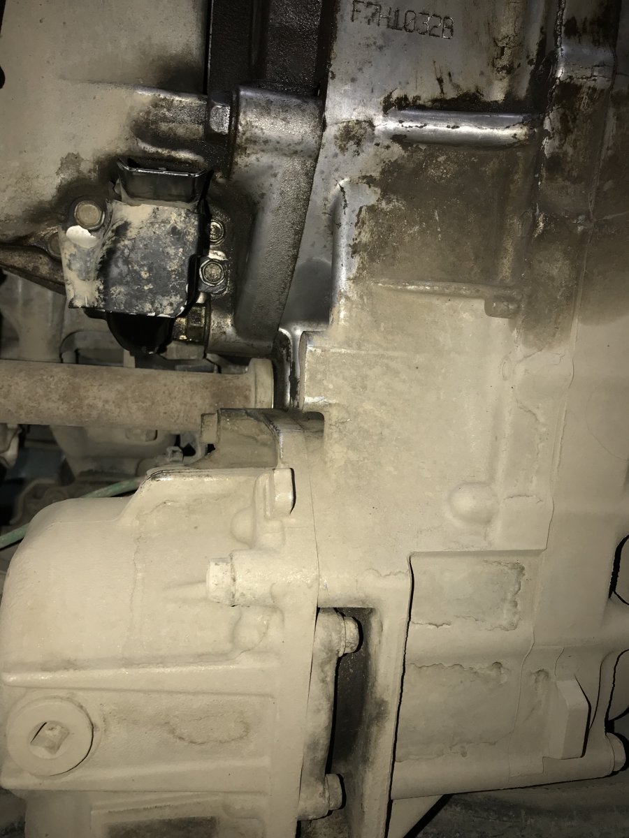

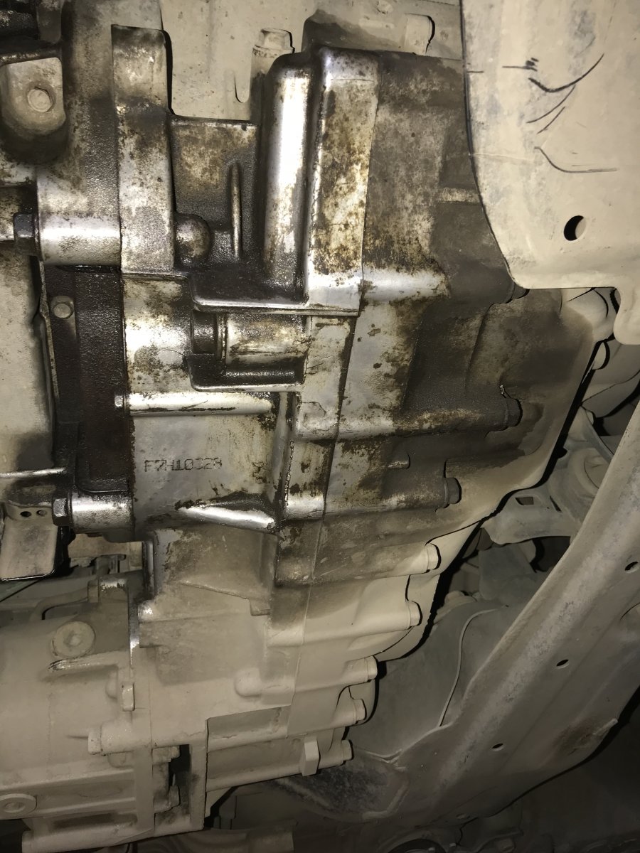

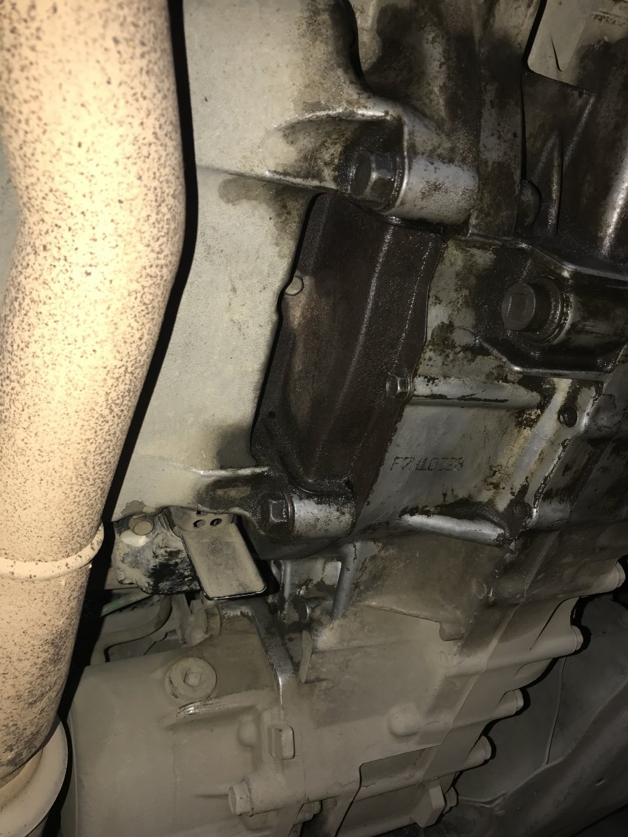

Посмотреть вложение 1960 Посмотреть вложение 1961 Посмотреть вложение 1962 Посмотреть вложение 1963 Менял вчера масло в движке и был удивлён увидев отпотевание снизу двигателя с коробкой. Сталкивался кто?
Вот такого плана
Пробка слива масла с акпп без капель... уровень в коробке стоит не шелохнётся.
Вот такого плана
Скорее всего сальник коренной на движке. На прошлых пробежных Хондах из Японии такое часто встречалось.

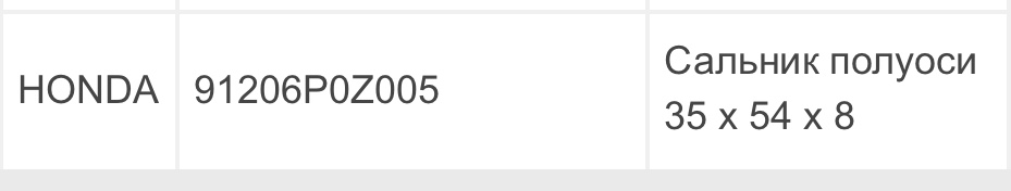

    26.2 KB · Просмотры: 784
:scratch_one-s_head:Сальник коренной.... это круглое кольцо резиновое в простонародье?
ХЗ как он точно обзывается в простонародье, а так похоже на коренной сальник, как ни печально, это к ₽₽₽
