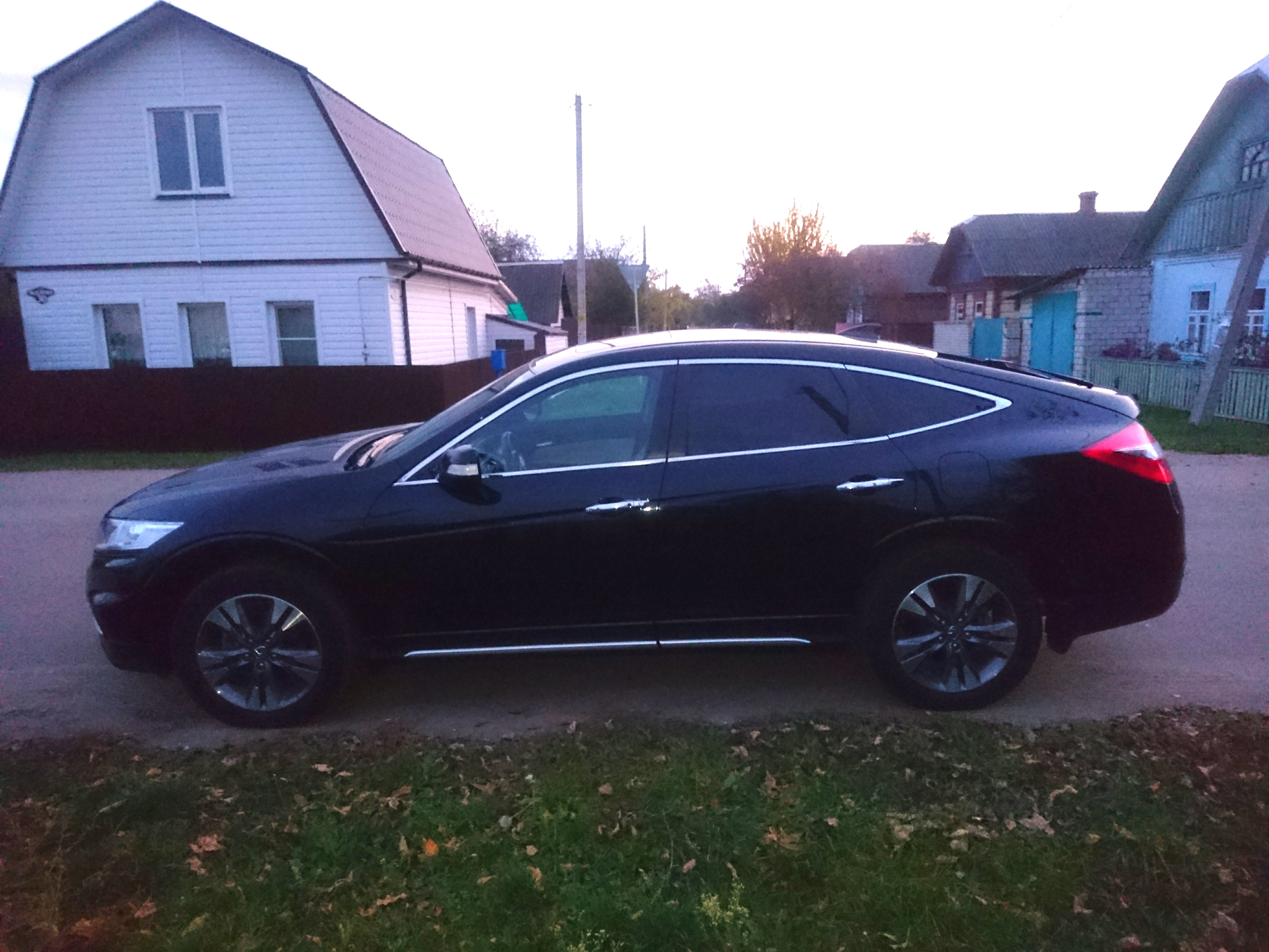

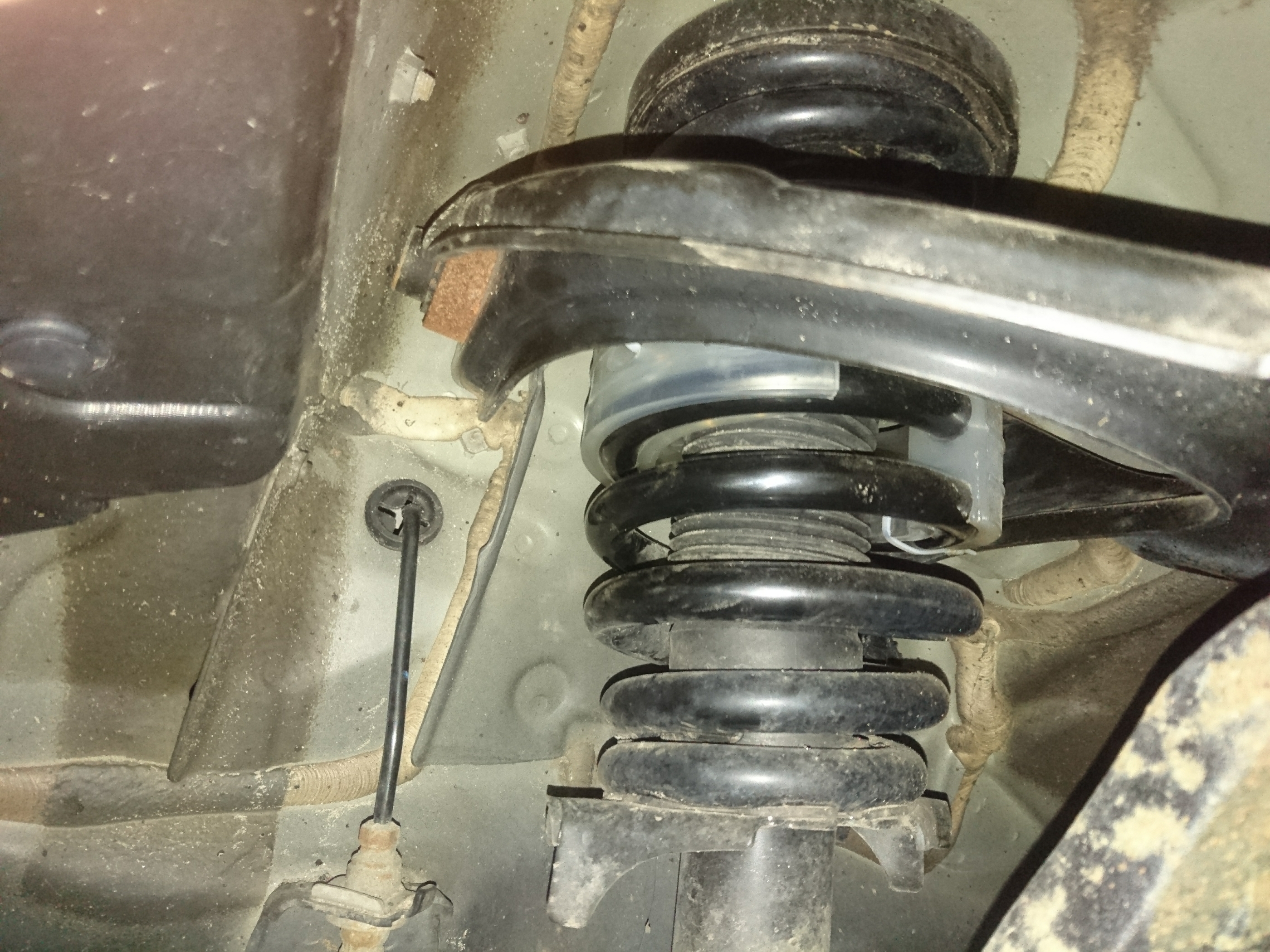

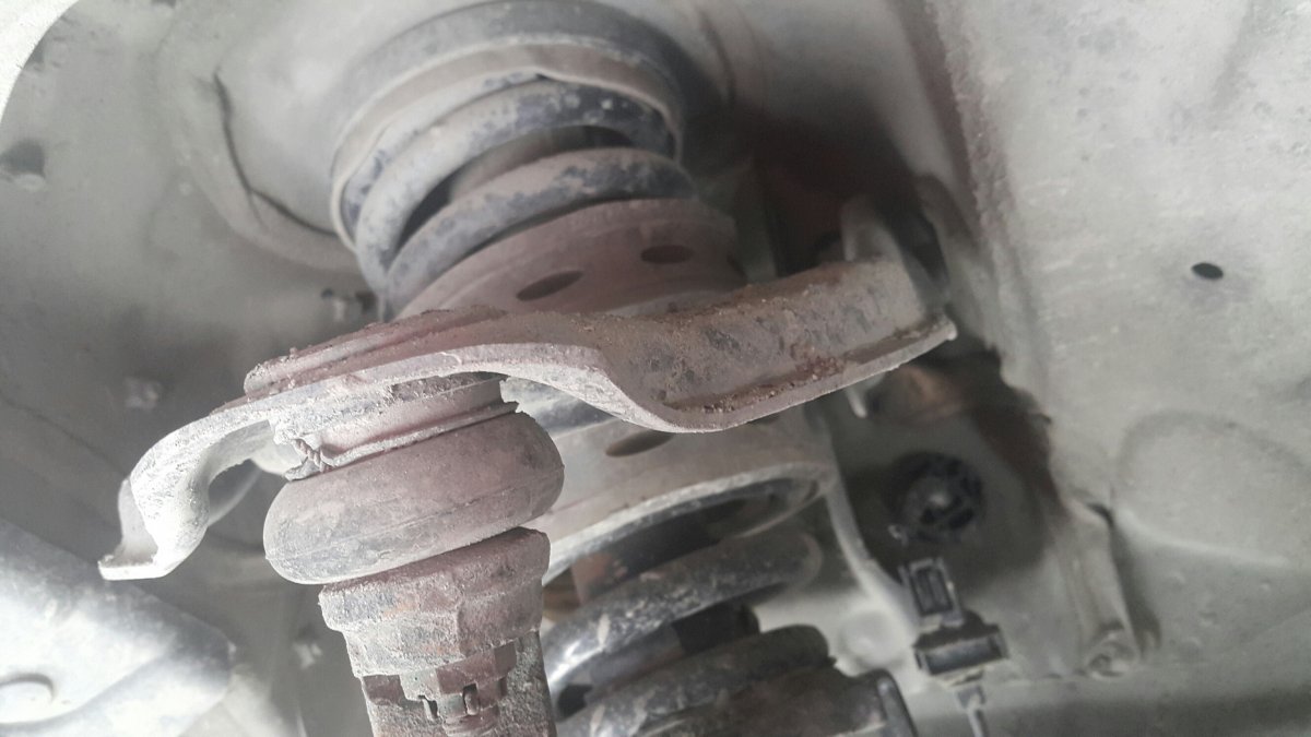

Собственно прикупил я их за 7900 р, перед размер F, зад-D. Увеличения клиренса не хотел, поэтому выбирал размер в размер. Первое фото - спереди на опущенном авто, Второе - сзади на поднятом.
Итого: клиренс не изменился, что я и хотел. При езде ощущения - не диван конечно, но то, что мелкие колдобины сглаживает лучше это факт. По управлению претензий не было ни до установки, ни после, может появилось ощущение, что кросс стал еще собраннее (хотя куда уже?)

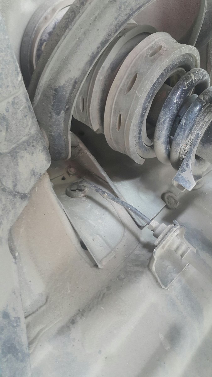

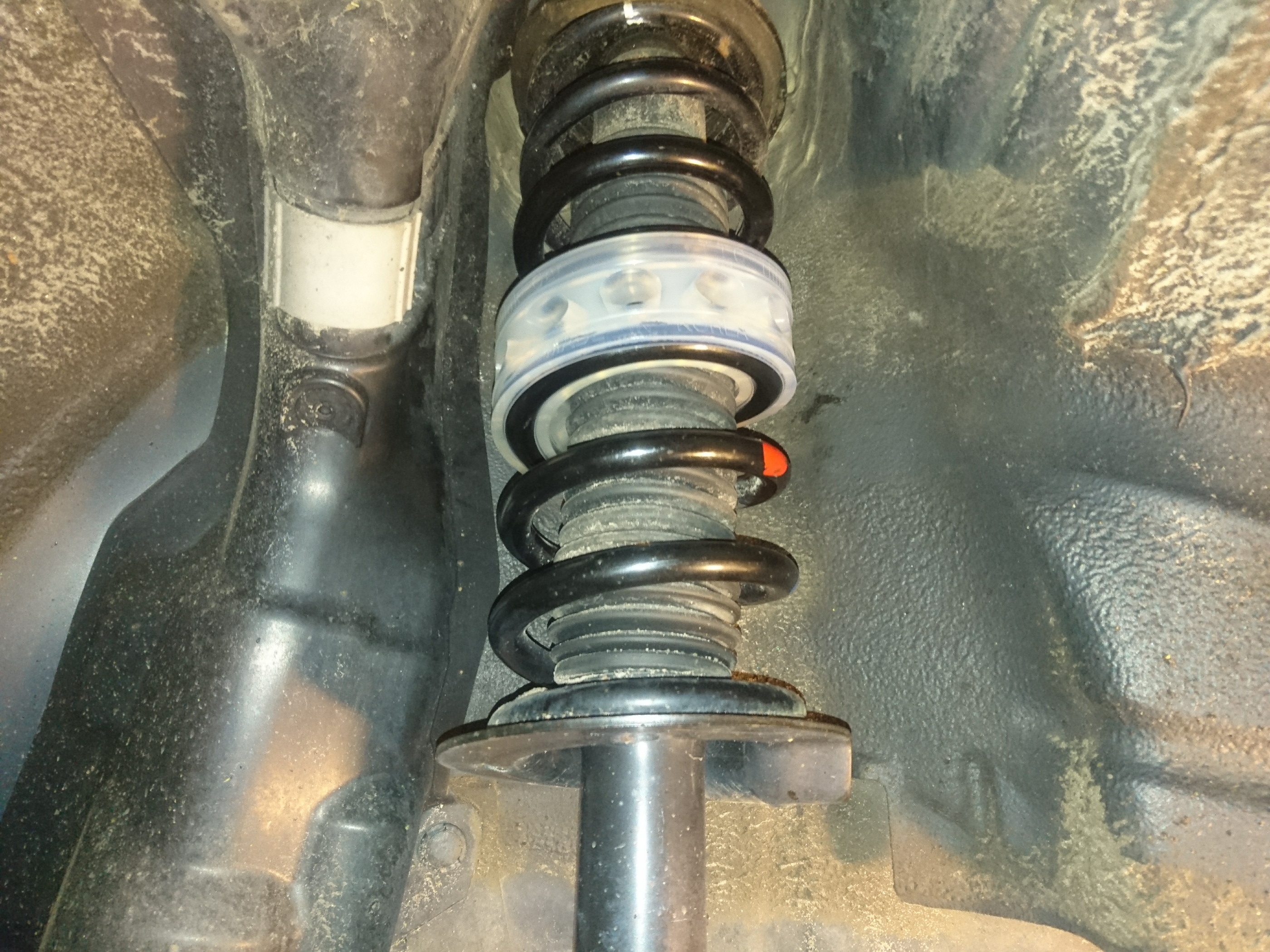

На передние стойки размер F, поставил себе по две шутки с каждой стороны (итого на перед 4 шт - лежачие полицейские можно перелетать не притормаживая практически ) задние не брал т.к. проблем с задними стойками не наблюдал у себя (и сейчас не наблюдаю), устанавливать будешь если сам обмажь их мыльной водой чтобы на пружину легче одевались.
