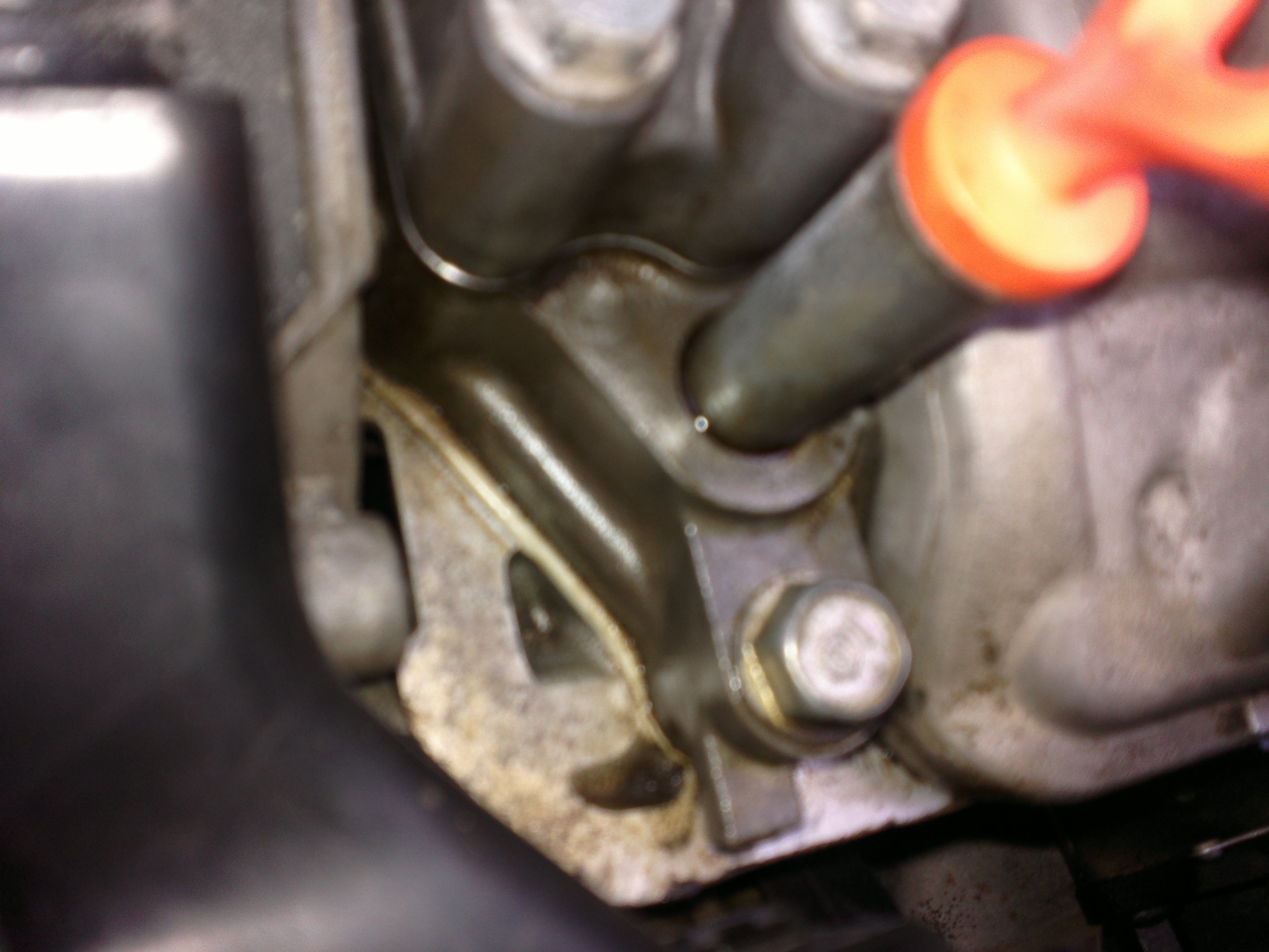

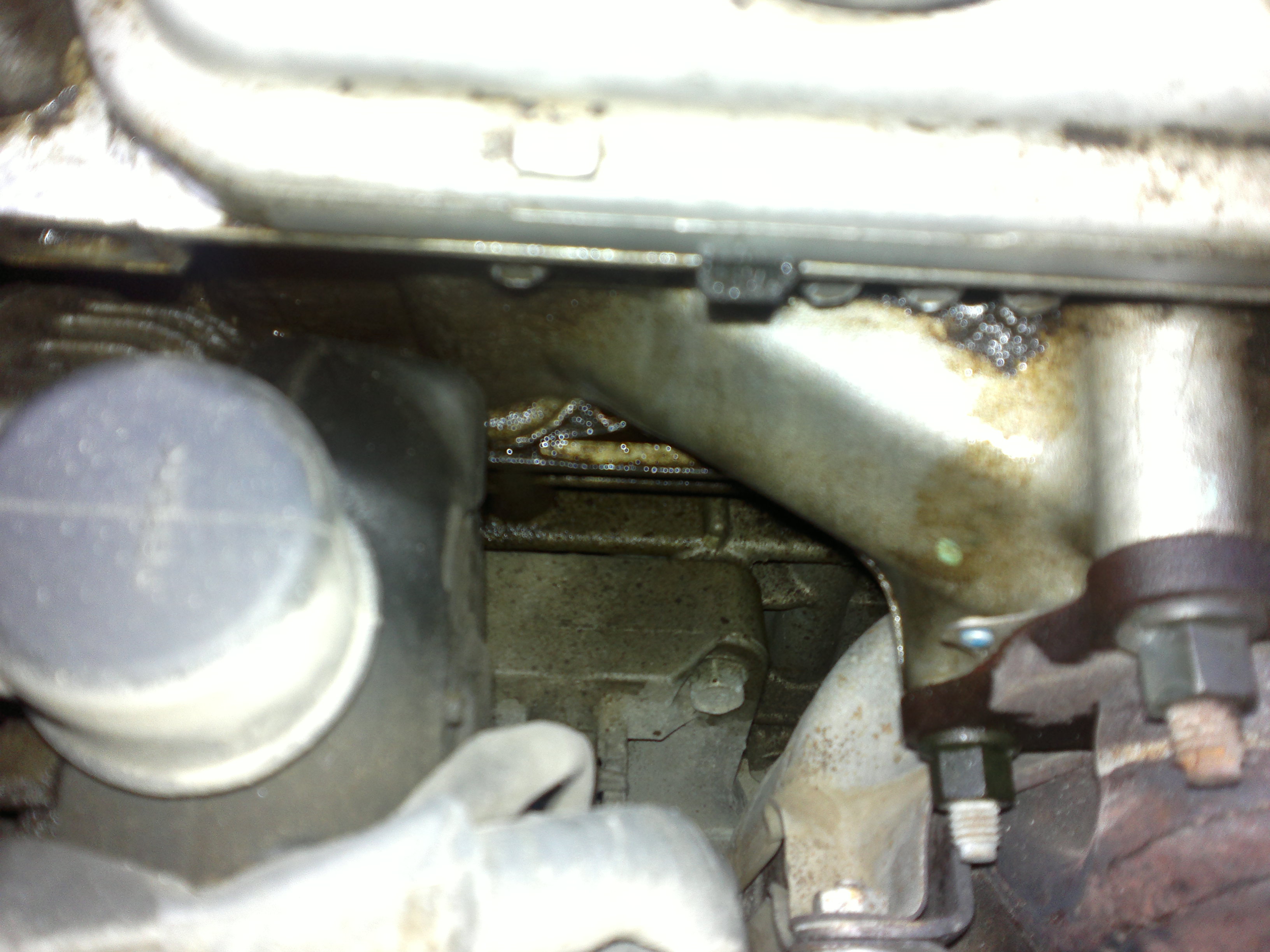

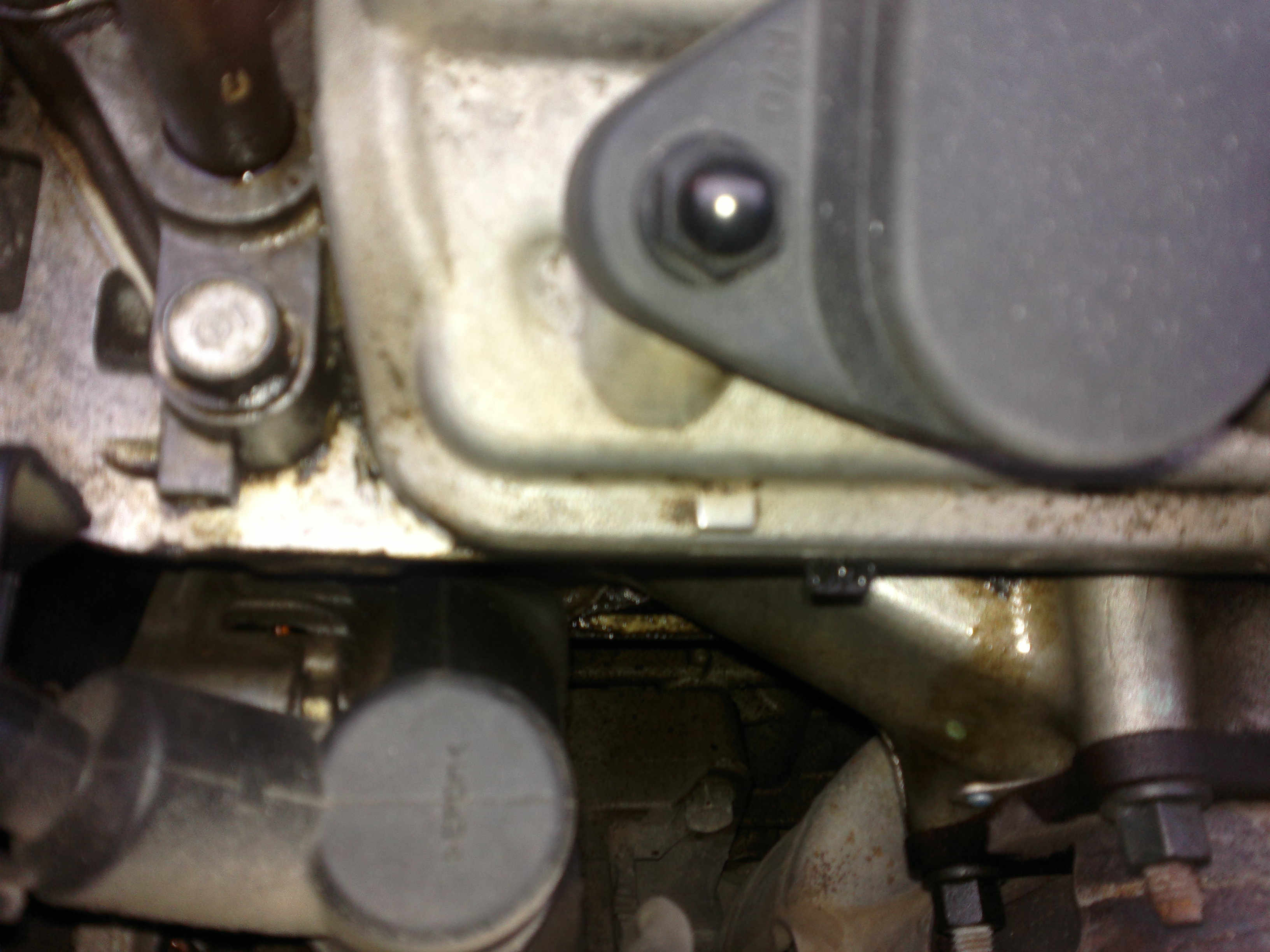

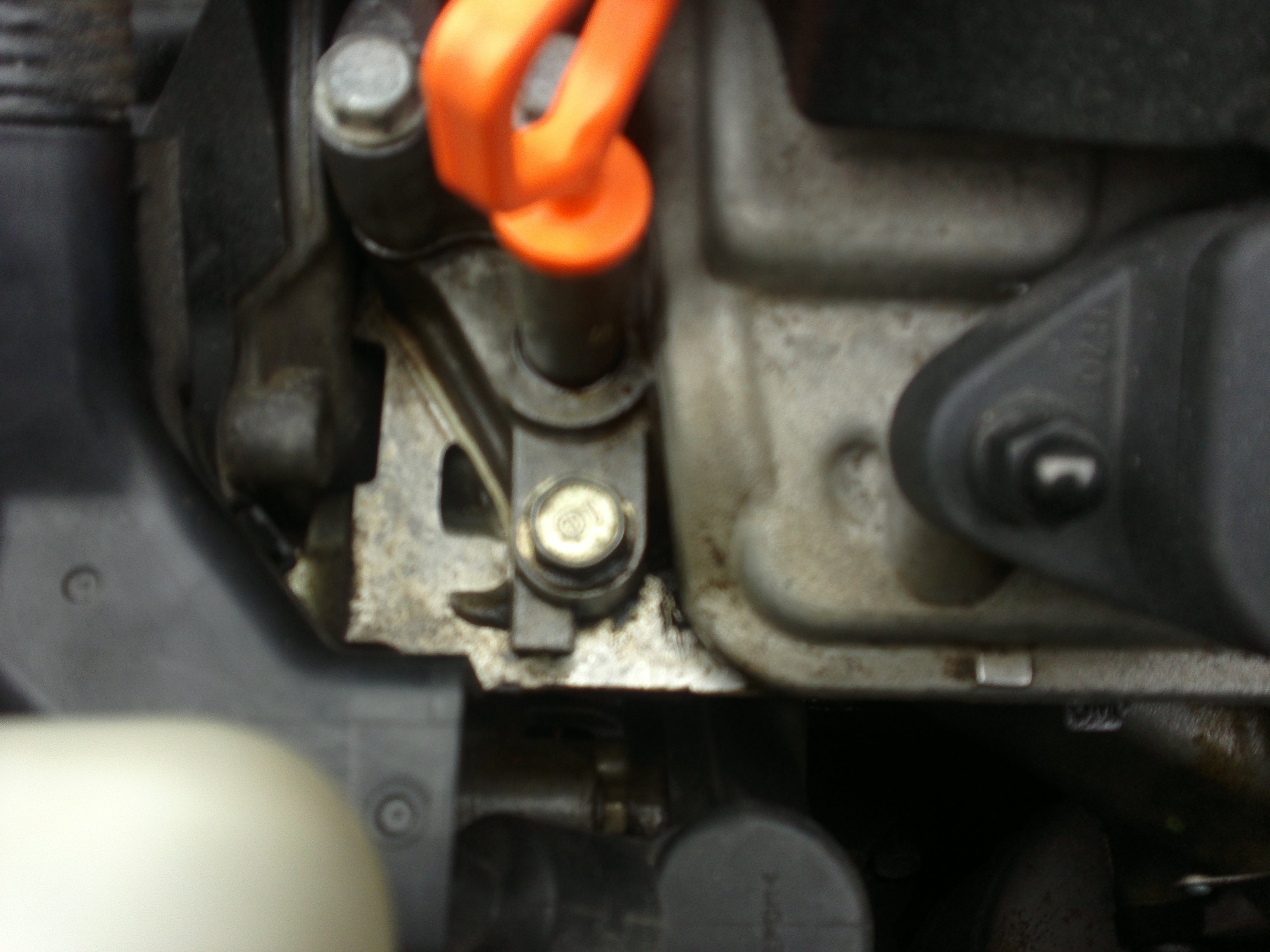

вот фото протечки.
А по щупу масло быстро уходит? Как часто приходится подливать?
по щупу не заметно,просто вентилятором раскидывает сильно.
