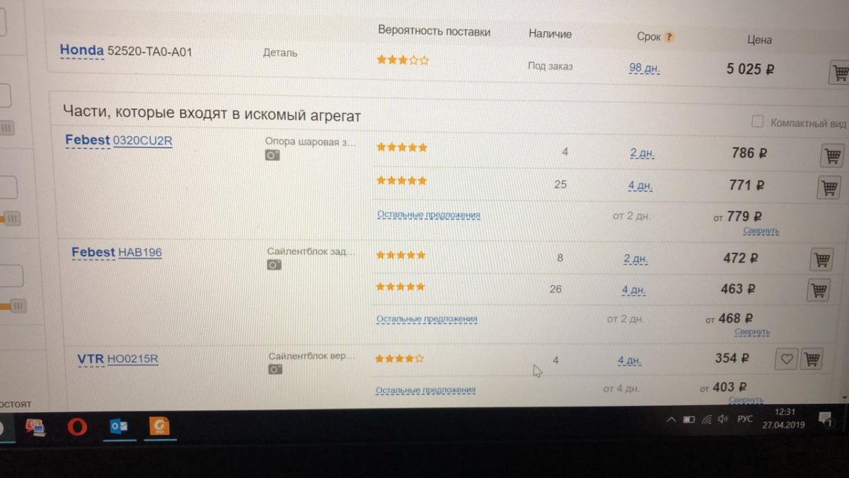

Слушай,а случаем с сайлентблоками не заморачивался?)
Знакомому на днях ставили, качество Вери гуд, запрессовываются идеально. Нет стопорных колец.
    132.3 KB · Просмотры: 1,421

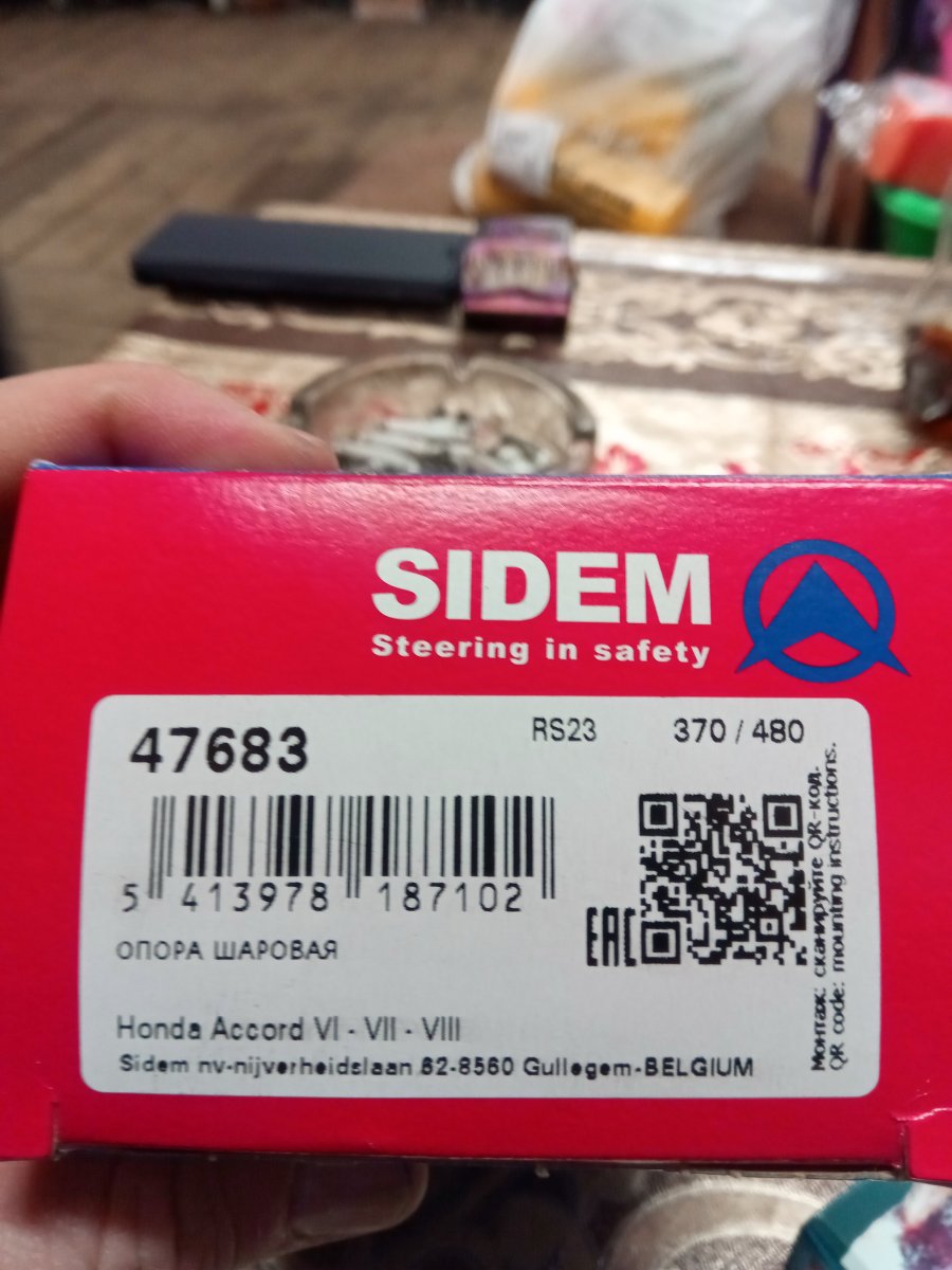

А про заднюю шаровую кто-нибудь в курсе? Она тоже идет в сборе с рычагом, хотелось бы узнать отдельно номер детали на замену..
От восьмого аккорда подходит, есть замена, оригинал
    111.5 KB · Просмотры: 1,007
Он не показывает, прост знал оригинальный номер
Летом не показывал еще
52390-SM1-A04 это оригинальная шаровая переднего верхнего рычага, но зараза у нас в Украине она стоит больше самого рычага))
