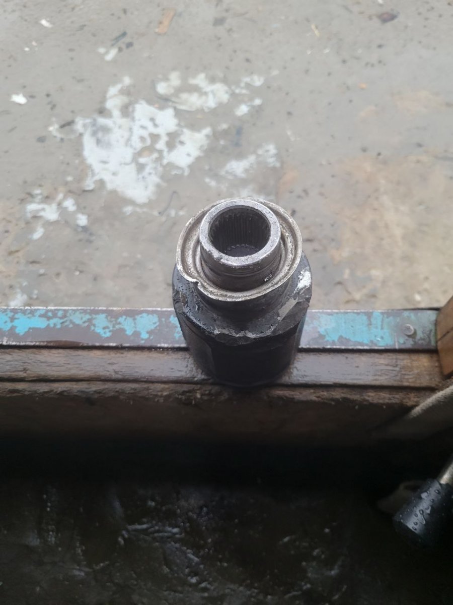

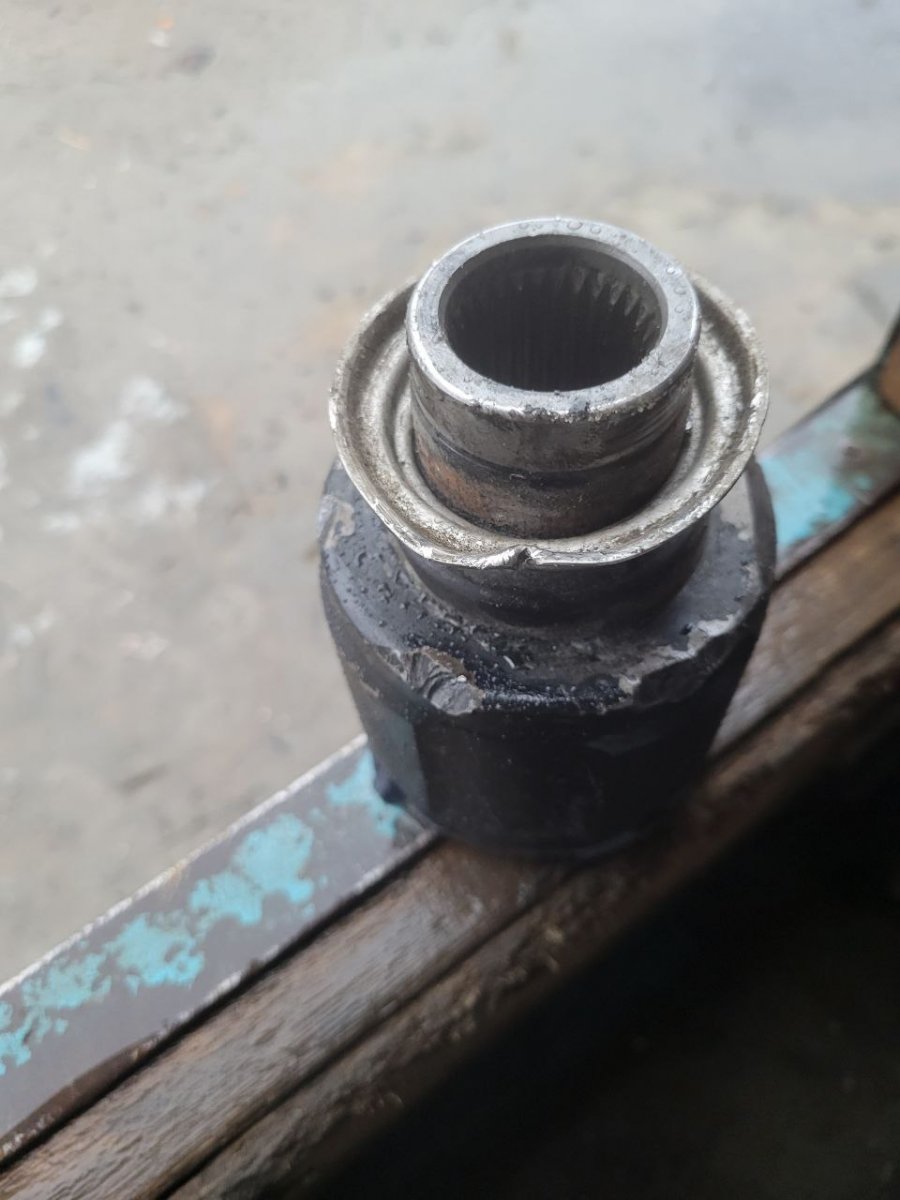

Ранее поменял левый на оригинал, на этих выходных тоже менял внутренний правый, стоял шрус максимально похожий на оригинал ноу нэйм с китая, была легкая вибрация, решил поставить оригинал...
Снять по нормальному на машине впервые не получилось, пришлось слить жижку с АКПП, и снять привод, шрус выбивали уже в тисках кувалдой, когда сняли выявил причину, на китайском шрусе нет захода под кольцо на выход, кольцо покоцало неплохо так. благо в гараже есть практически все необходимое для сложных ремонтов. Шрус весь в какаху помяли, внутри у шруса видно место в котором терся ролик, но на ощуп ничего не ощущается...
По итогу... вибрация ушла, полностью, но иногда кажется что вот вот начнется... "фантомные боли" может)))
