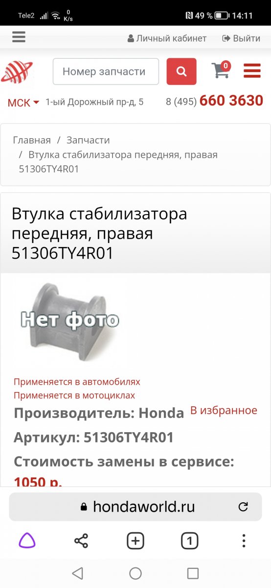

На диагностике сказали под замену передние и задние втулки. В магазине сообщили, что передние стоят 800р от, они только оригинал, левая и правая(не взаимозаменяема я) это 2.4рест. не оригиналов нету! На 3.5 есть и стоят всего 150р. Кто знает, в чем разница между нашими втулками
Надо мерить, может толщина стаба на 2.4. меньше.
Мне кажется левая правая заменяемы будут
По каталогу действительно разные левая и правая и с 3,5 не совместимы
Номера, на всякий случай
Левая 51307TY4R01
Правая 51306TY4R01
Цены от 600 руб

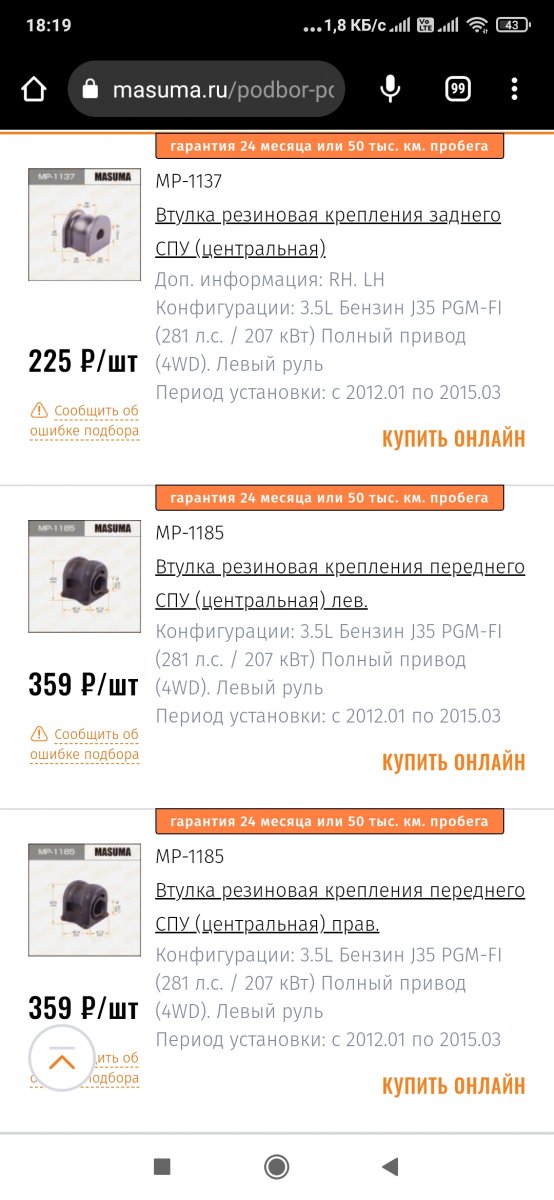

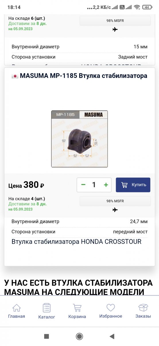

Приговорили передние втулки и задние, 3,5 рест, ну с задними нет проблем, а перед это же треш, левая и правая разные, и цена 5 тыс за какую-то сраную резинку???
Может кто изучил данную тему и подобрал нормальные втулки по разумной цене? Может нет такой большой разницы между правой и левой?
Ставил недавно Masuma, у них одинаковые левая и правая, все подошло.
