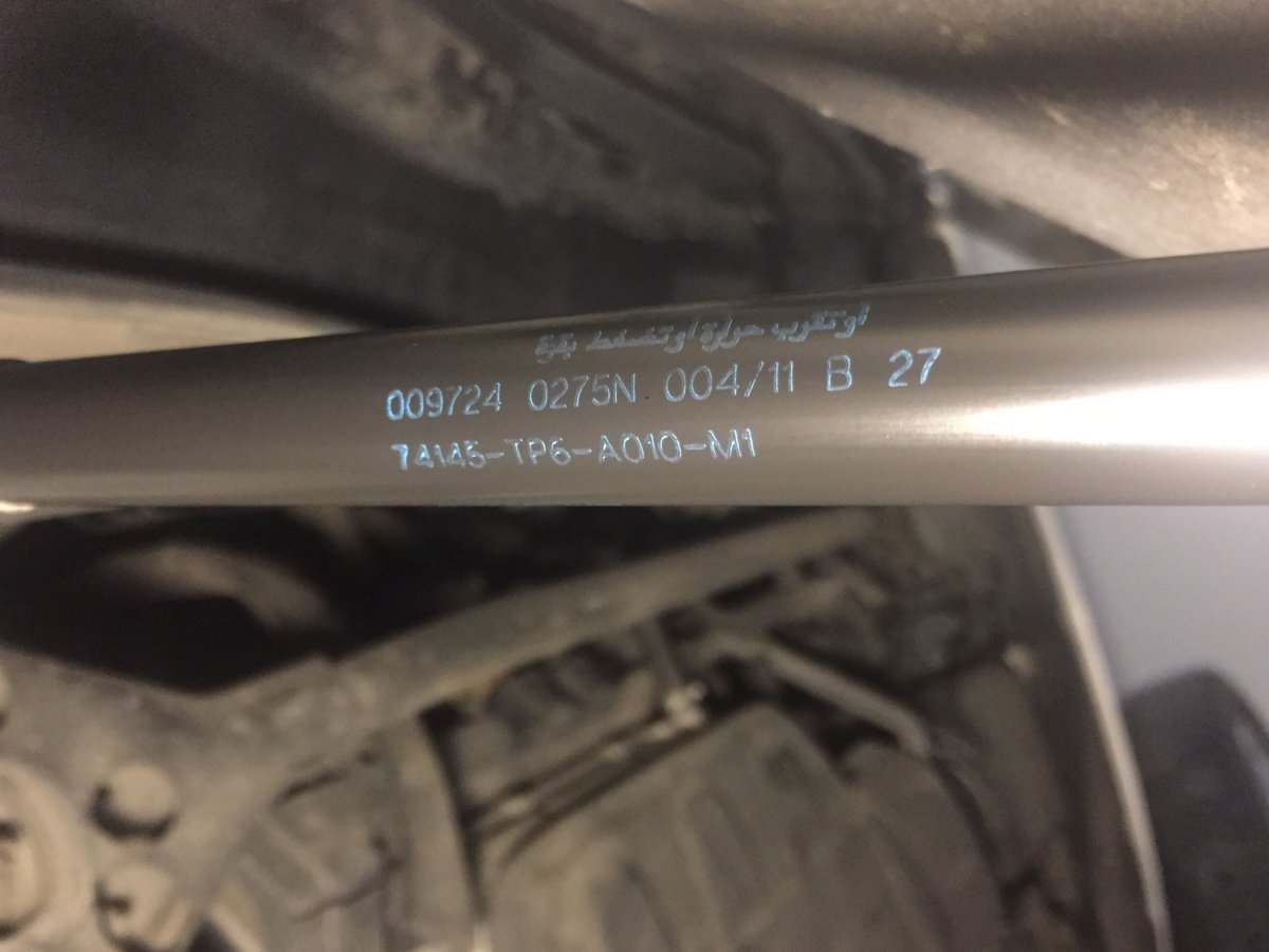

Из надписей на корпусе упора, понял только, что сила выталкивания 275 N, тоже полезная инфа.

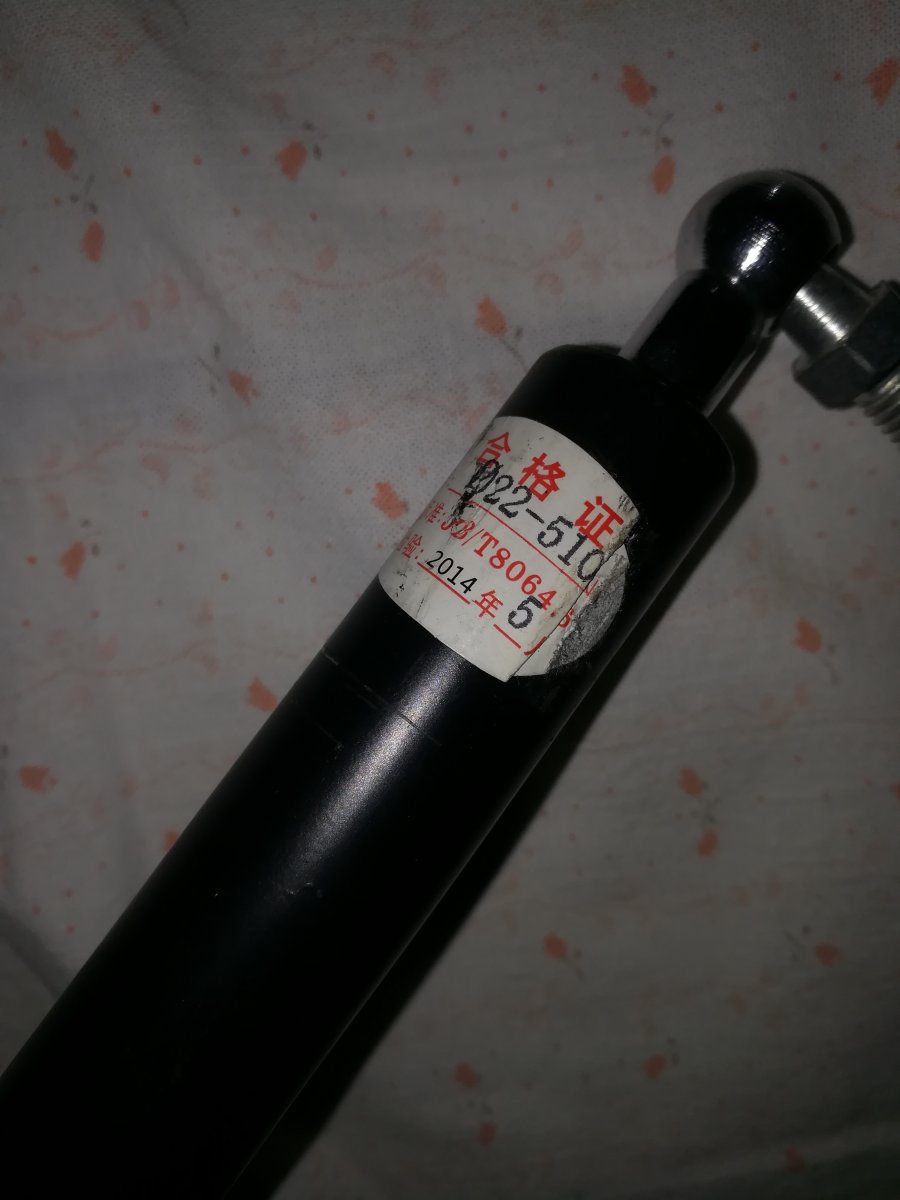

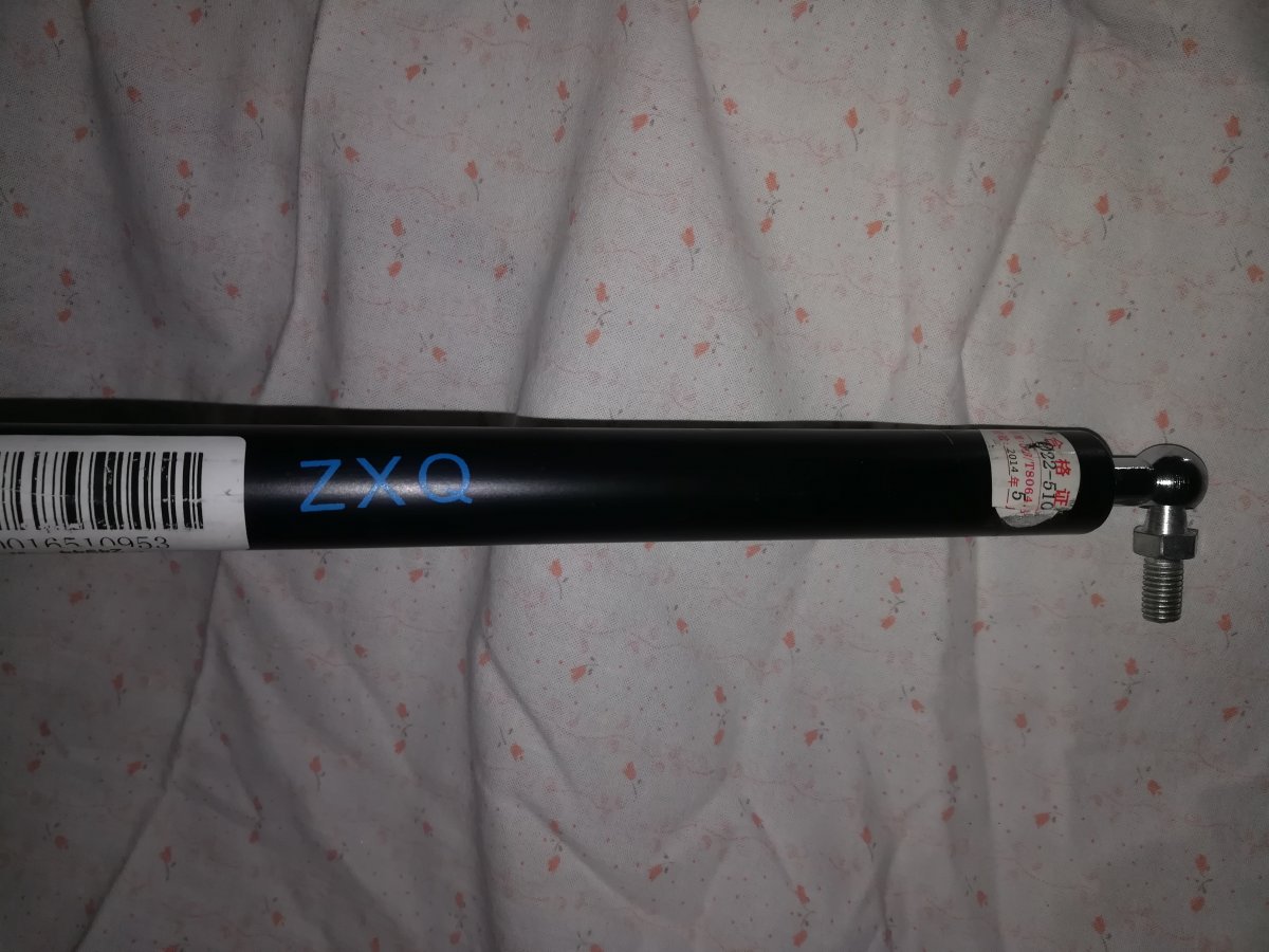

Доброго времени суток коллеги! Задние упоры не так давно поменял примерно пол года, подходят универсальные, если не изменяет память 51см. Позже уточню. Стоимость500 руб. штука. Могу фото выложить.
Кстати работают лучше оригинала.
Емли можно фото, конечно, артркул... и т.д... Спасибо!
Сегодня забрал упоры для Тигуана для багажника, завтра заберу от Нивы для капота, после установки сделаю отчет.
Не могу выложить фото. Могу сказать точно длинна 51см. Китай, универсальные. В большинстве автомагазинов продаются, диаметр как у оригинала, правая или левая сторона не имеет значения, хромированные крепления. Очень похожи на оригинал.
