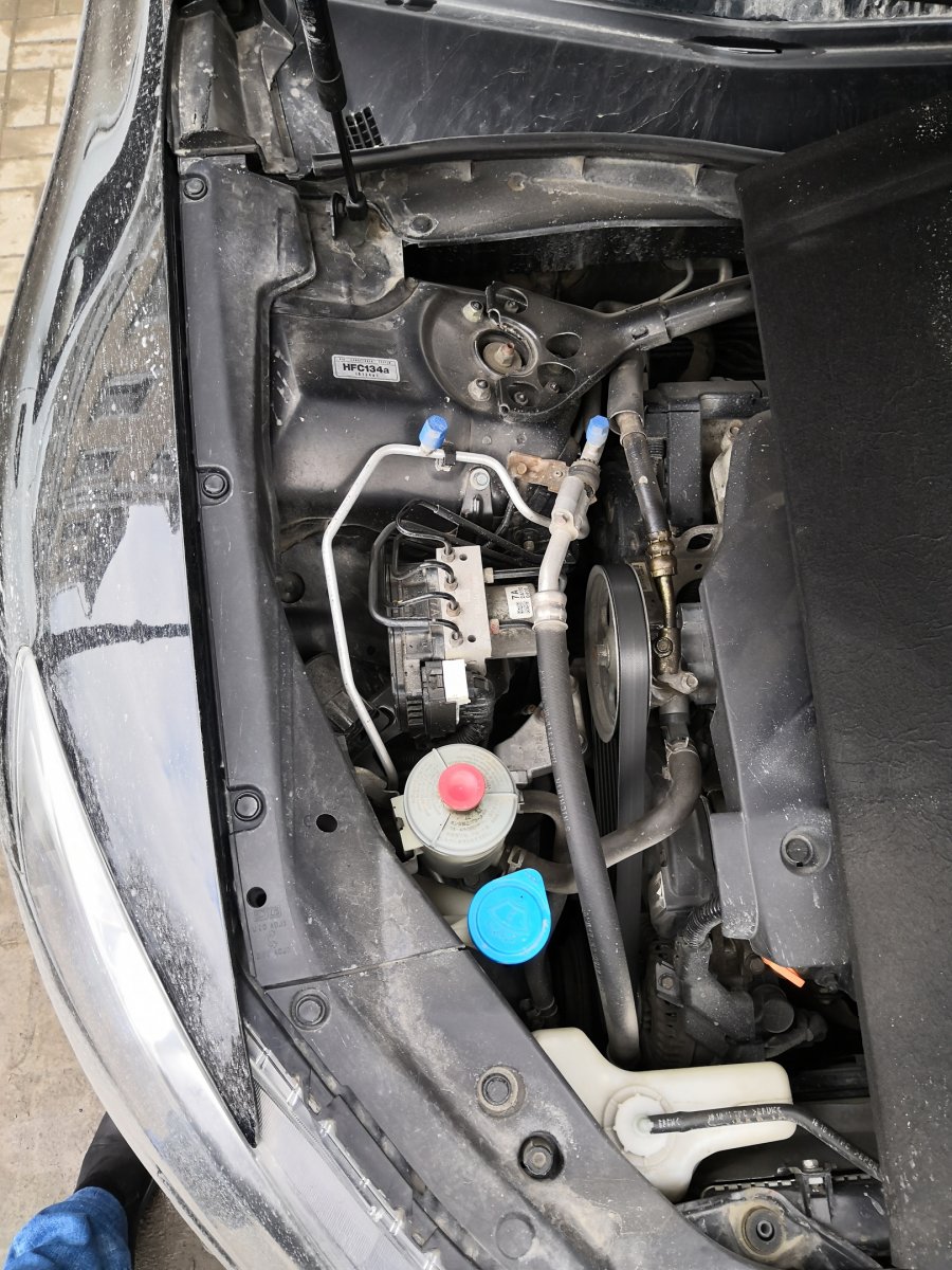

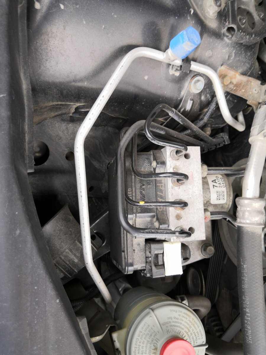

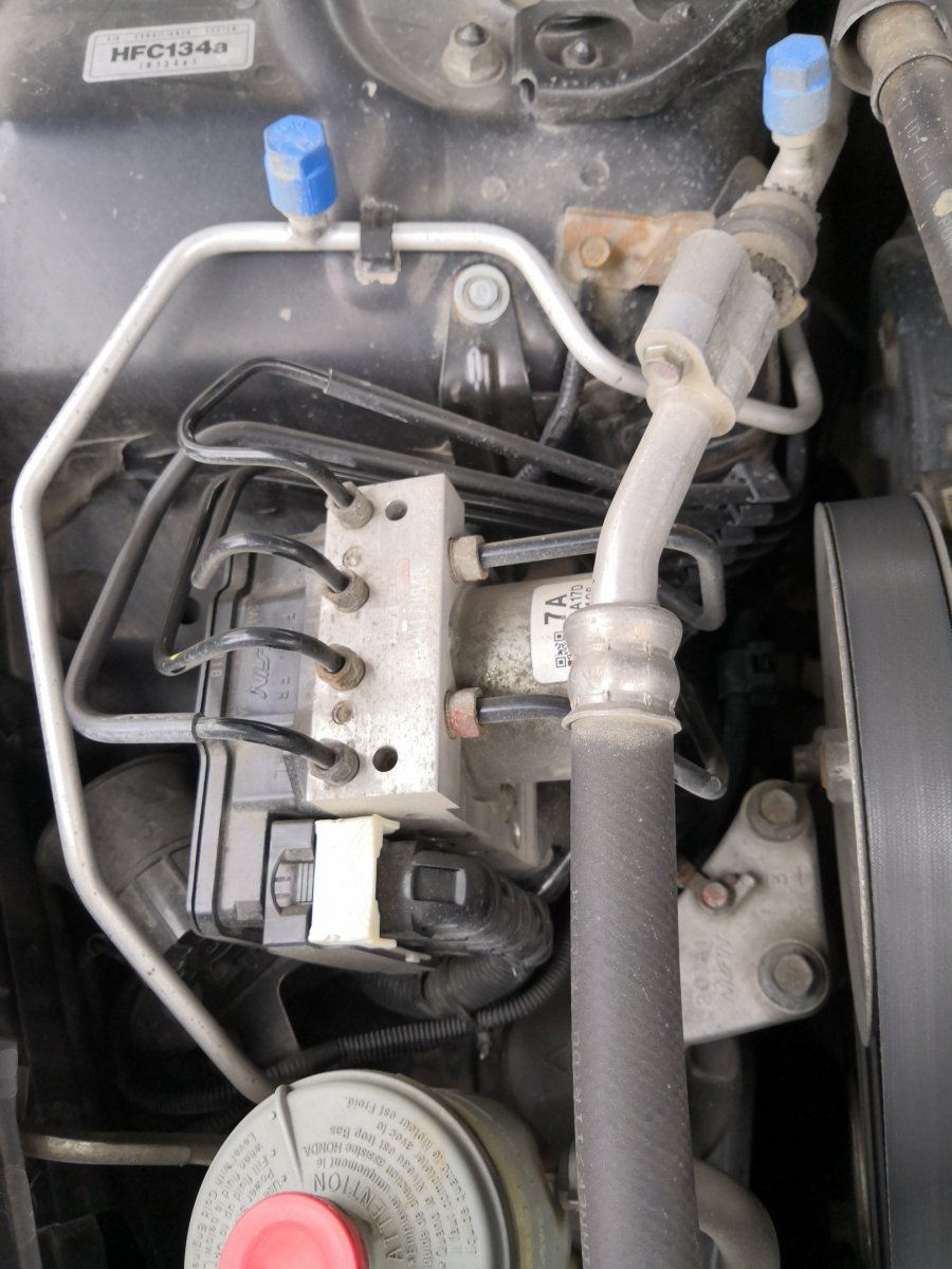

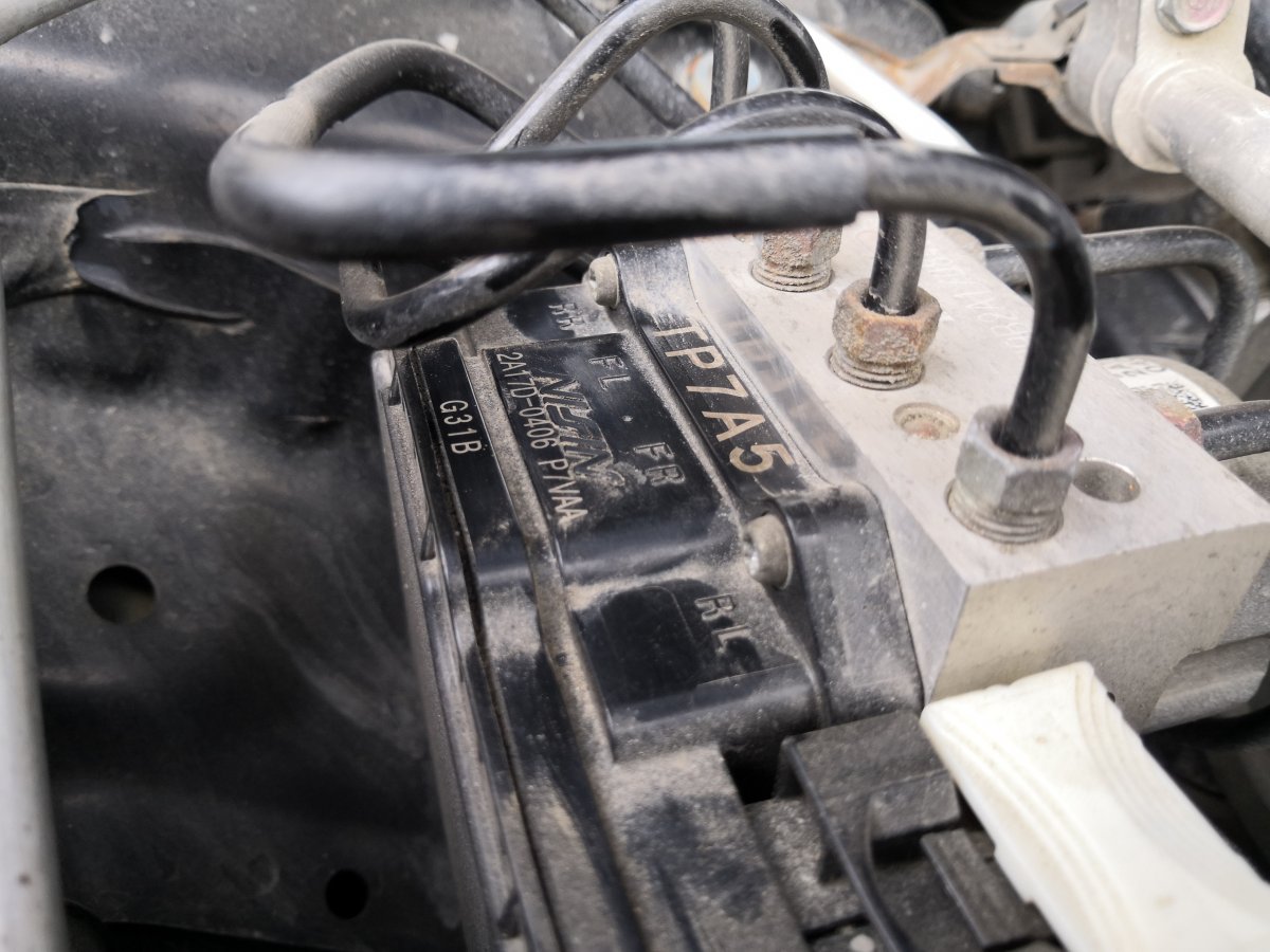

Наконец-то сошлись звезды и у меня получилось, в то время как очередной раз загорелась ошибка, доехать до сервиса и считать. В итоге - ошибка 121-11 Неисправность электромагнитного клапана VSA. Будем искать спеца, пробовать разбирать блок и паять, как описано выше...
Может кто подсказать, реально ли снять этот электромагнитный клапан VSA без снятия всего блока ABS ? И можно ли без него ездить? 1.jpg 2.jpg 3.jpg 4.jpg
Попробуй проверить контакты на 22 пиновой фишке модулятора ABS, в мануале пишут что надо весь блок менять. Ну а чтобы сэкономить - это надо к гаражным кулибиным обращаться.
В том то и дело, кулибины которые готовы разобрать и перепаять есть, необходимо только снять этот блок и передать им... Собственно тут и возник вопрос, нет ли никаких подводных камней при снятии? Открутить 4 болта, вынуть гребёнку и отсоединить блок, и все?

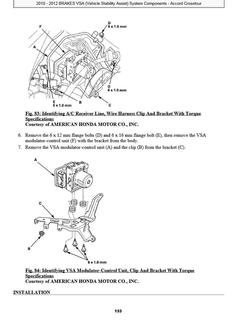

Подводных камней нет, единственно, чтобы ездить, придется трубки которые идут к модулятору как-то заглушить. Вот тебе три картинки из мануала по снятию блока.

Спасибо конечно, но я не планирую снимать весь блок ABS, я хочу отсоединить отдельно VSA модуль (черную пластиковую коробку) слева, нужна только она... Чтобы не заморачиваться с трубками, тормозной жидкостью и тд. Вот был описан подобный ремонт на Pilot
