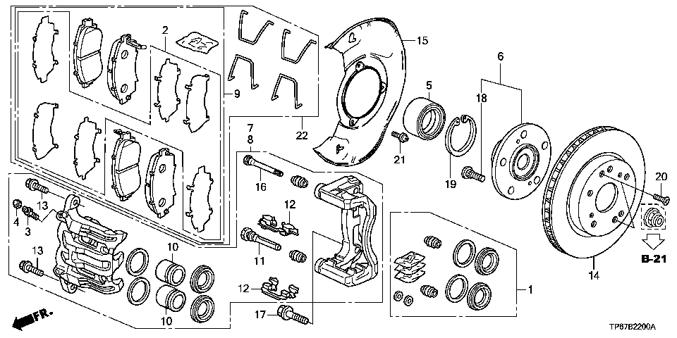

Сейчас перед поездкой в сервис прорабатывал вопрос цены.
Выясняю что вроде можно ступицу не менять. Вроде требуется заменить всего-то один подшипник.
Кто сталкивался с заменой, так это или нет ?
Какой опыт замены ?
http://www.hondaworld.ru/honda_spare/details_car_20079_spare_B__2200_category_4/
    22.7 KB · Просмотры: 996
всё правильно, задняя только в сборе
Все подшипники меняются, надо выпрессовывать и подбирать по размеру — в каталоге они не значатся отдельной позицией.

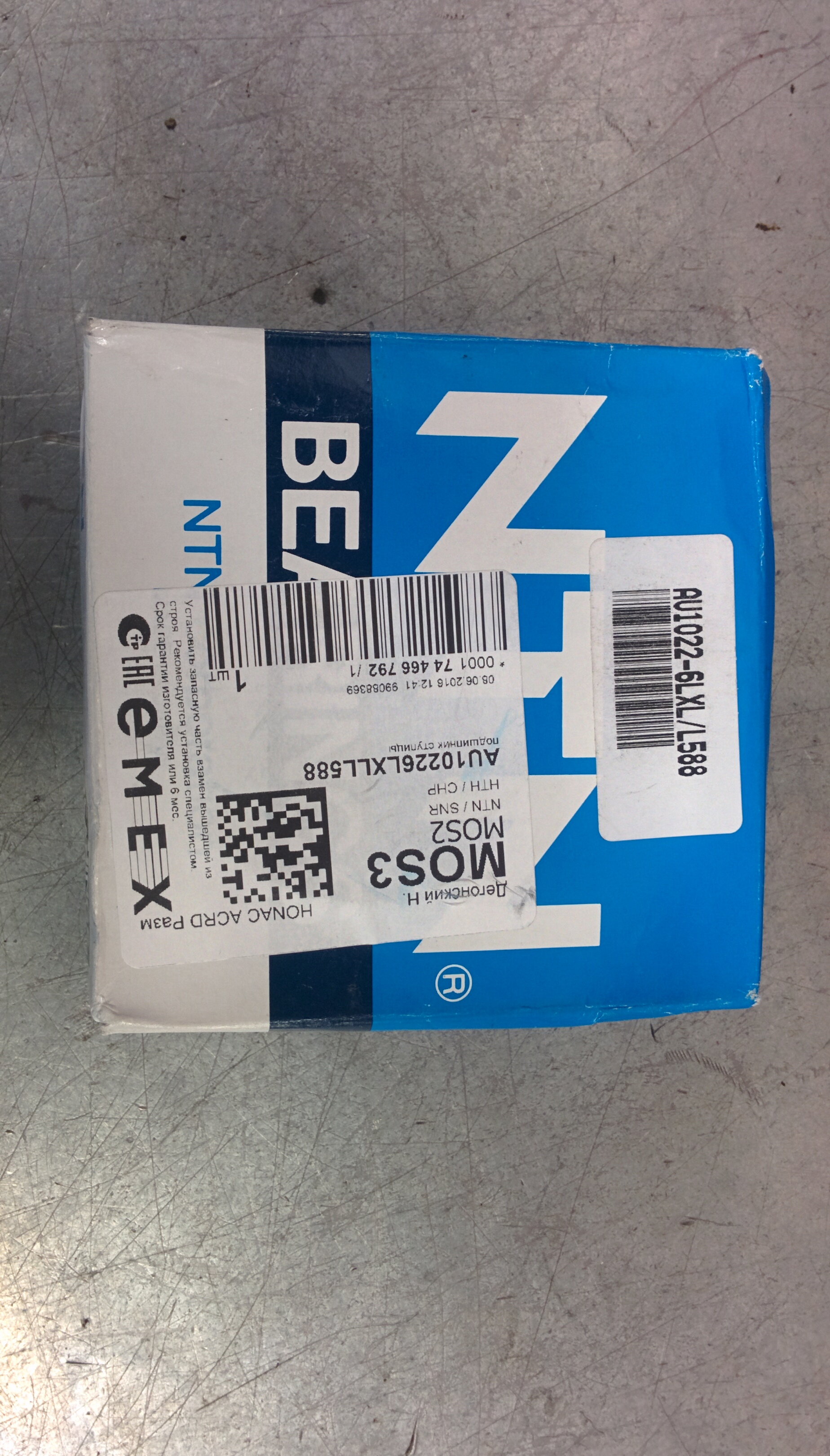

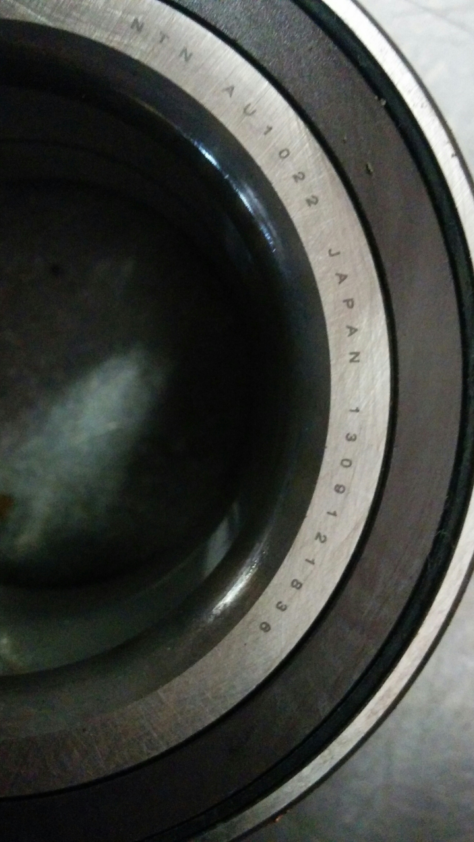

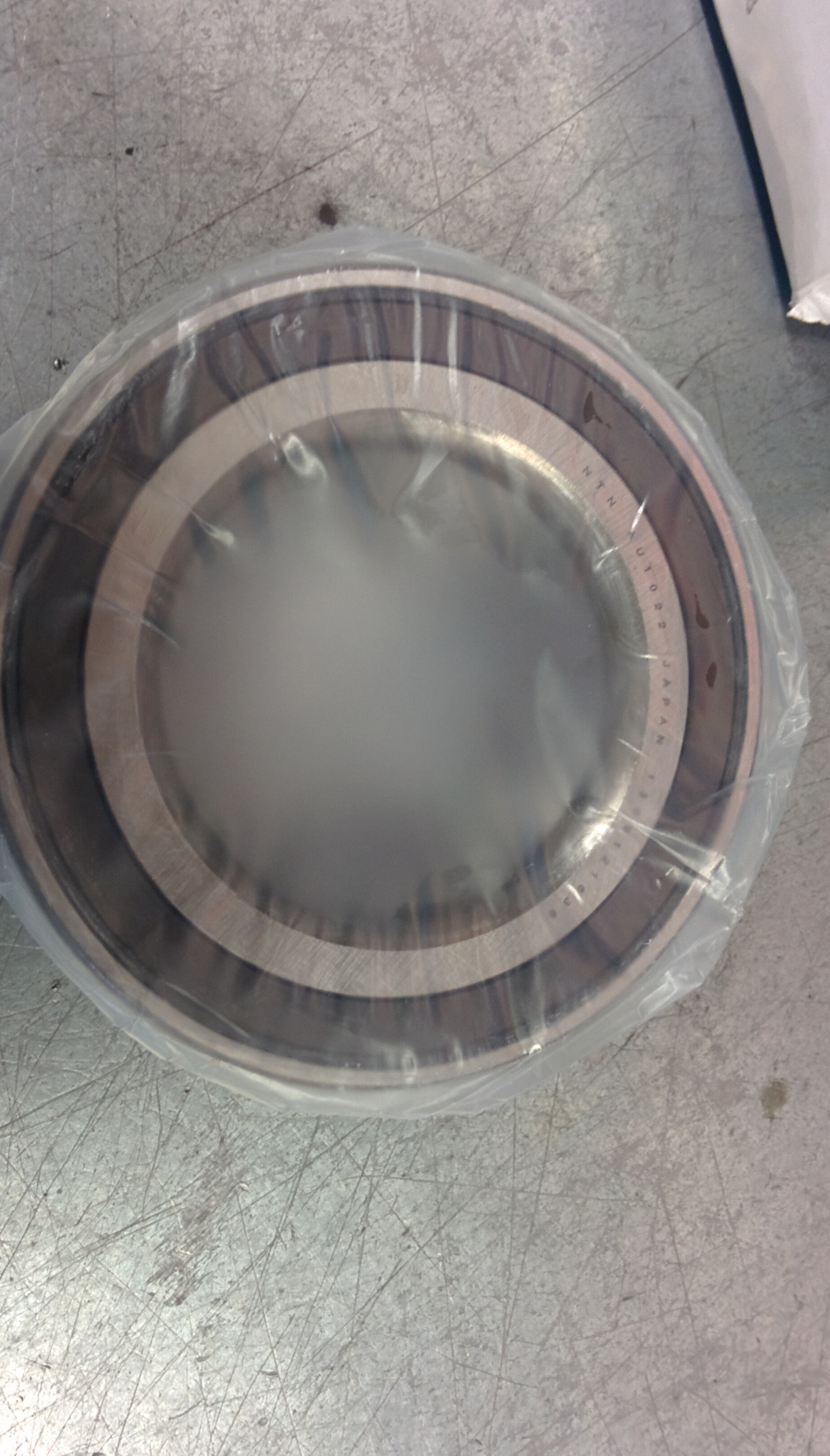

Заказал передний подшипник.
NTN/SNR AU10226LXLL588 - 1 шт.
Кстати подшипники подходят от Accord VIII (CP, CU) 2008-2013г.

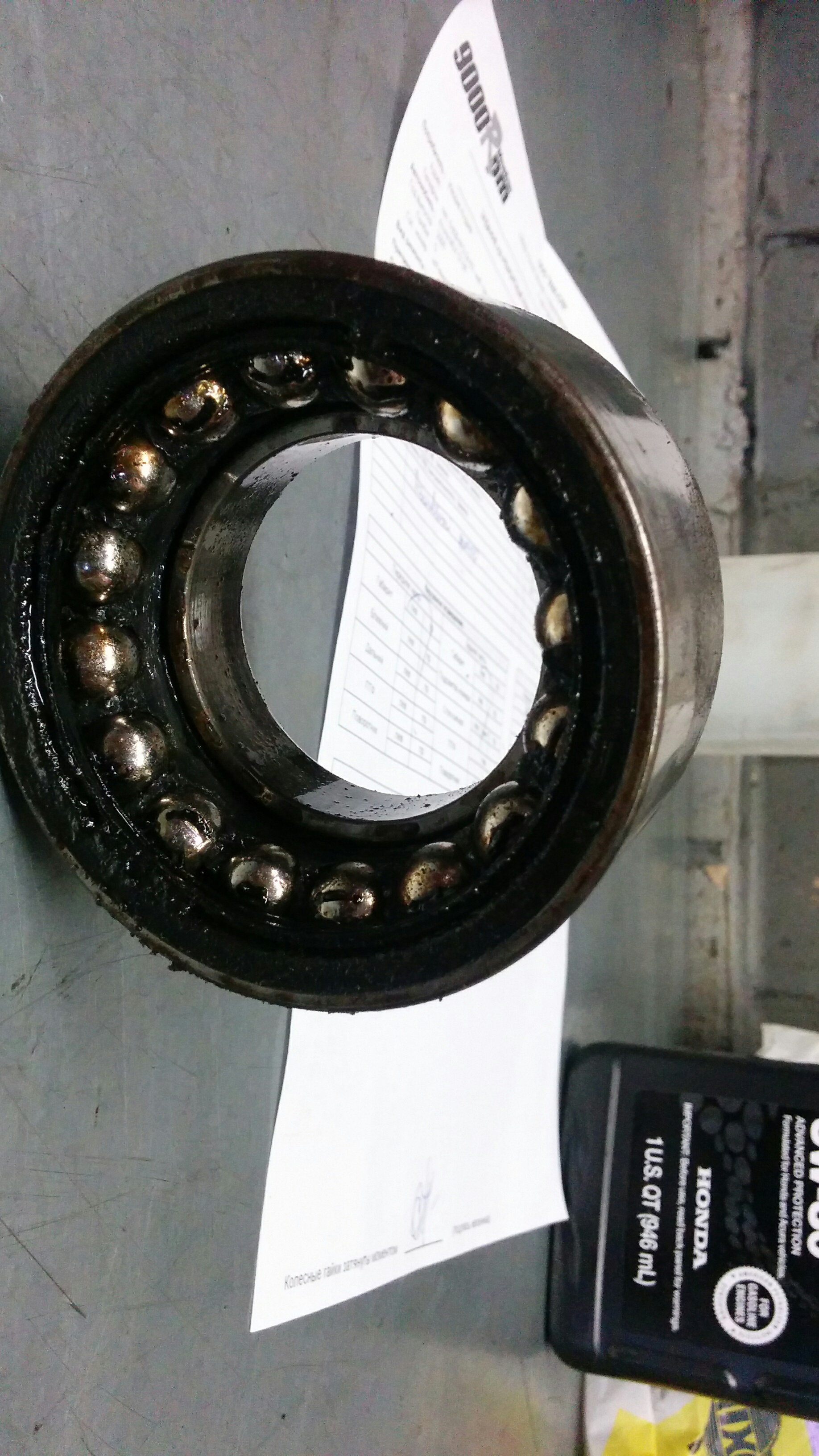

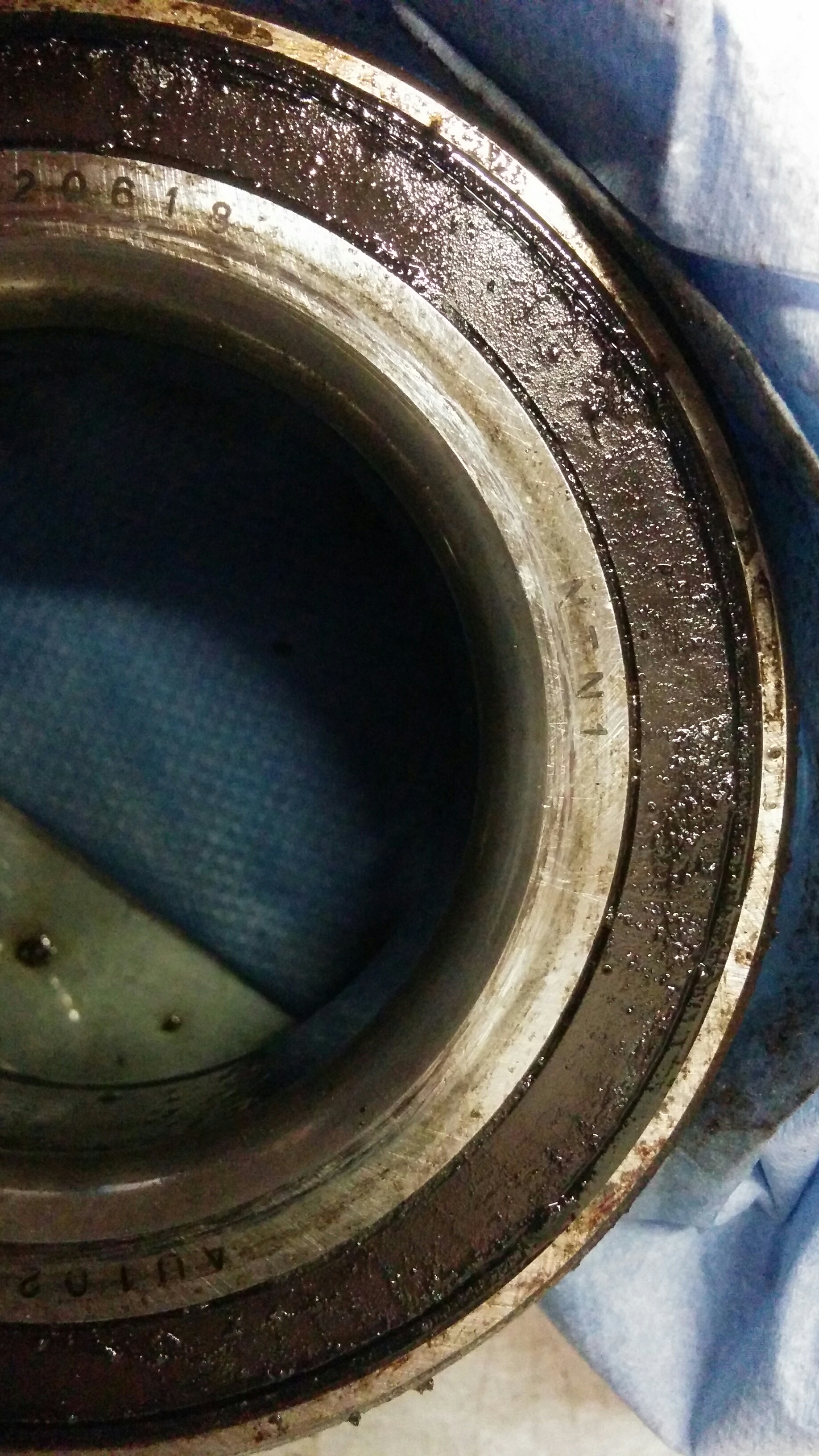

Ступица была успешна починена заменой подшипником на NTN/SNR AU10226LXLL588 (см. фото)
Хочу Вам сообщить, что оригинальный подшипник тоже был от NTN )))).
Вот и нашли какими подшипниками Honda комплектует свой кросстур )).
