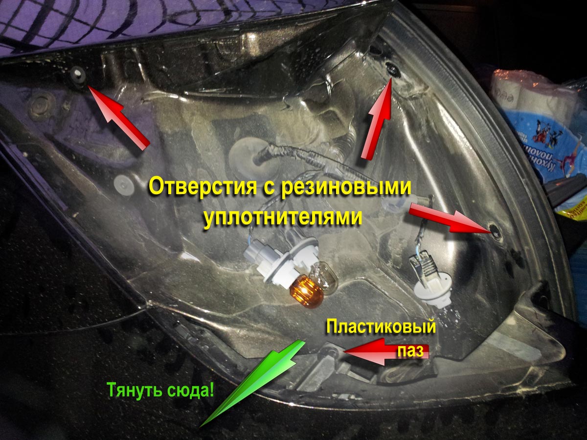

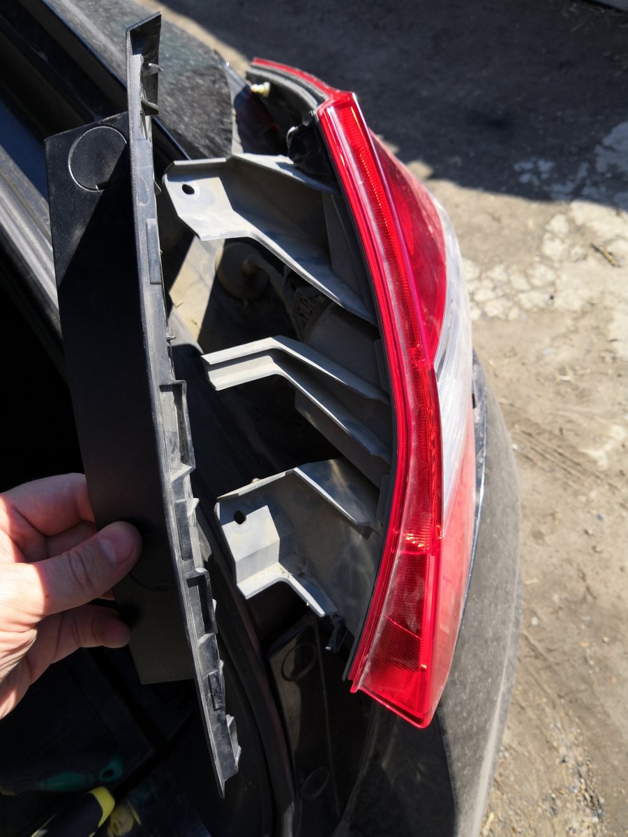

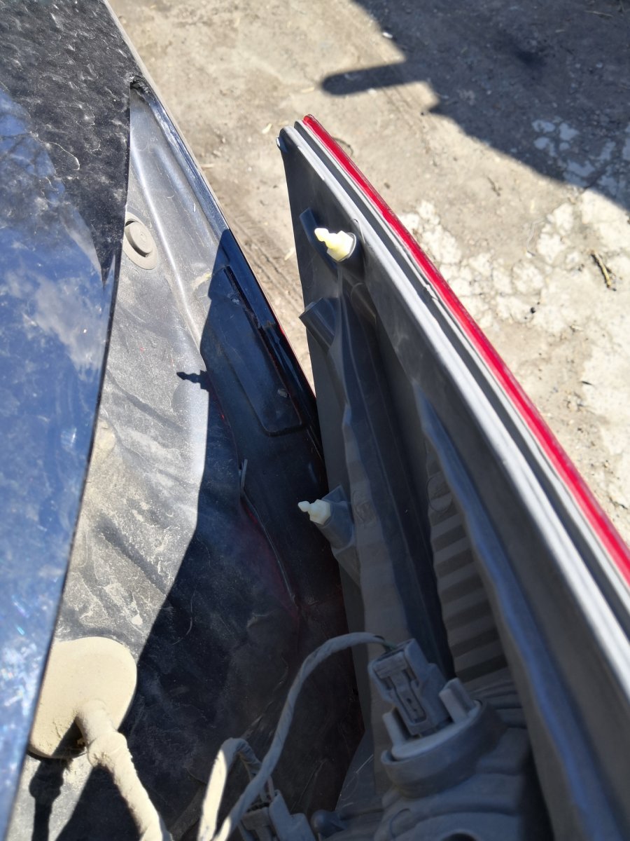

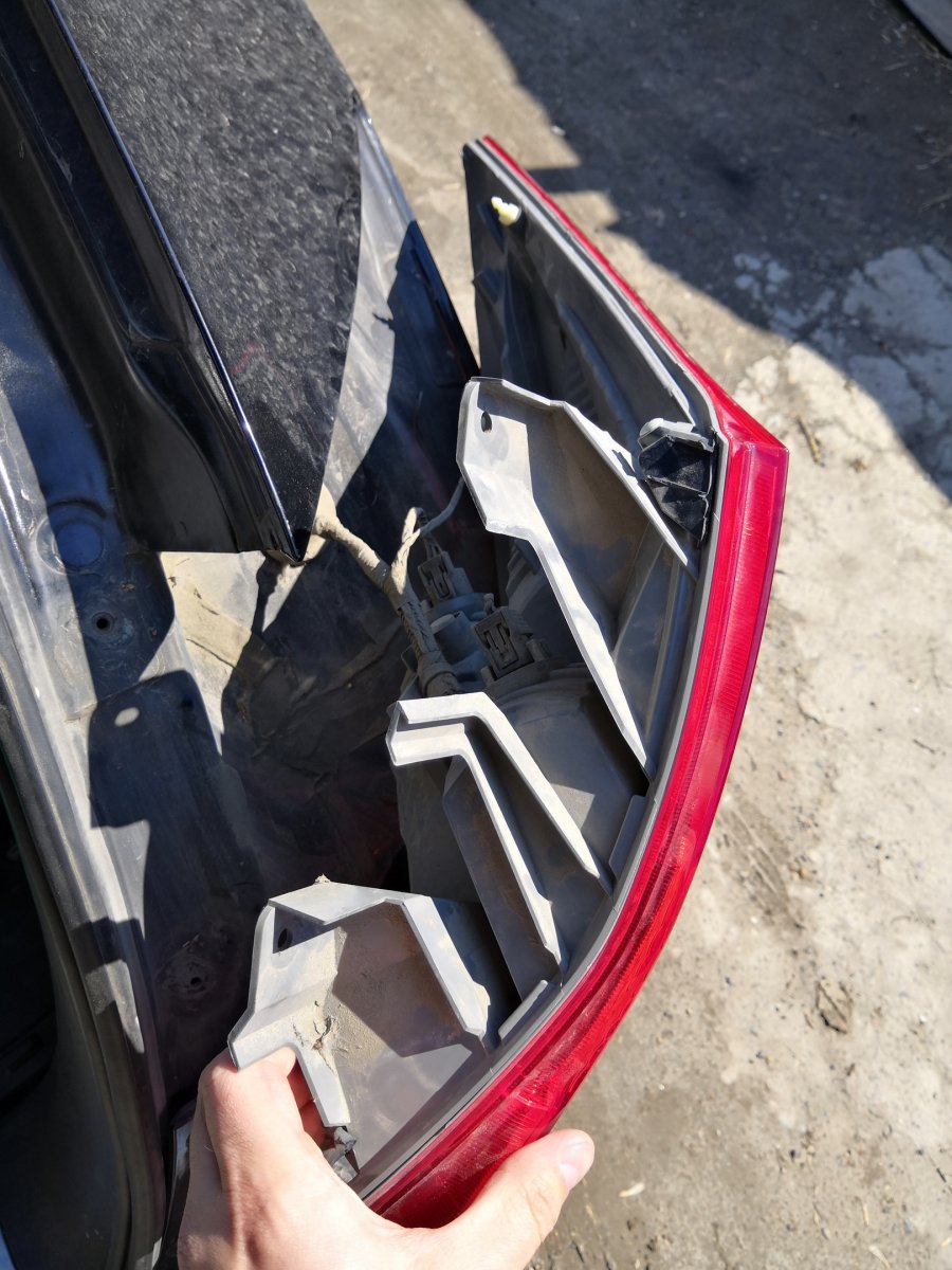

Убрать заглушки рядом с фарой. Открутить винты. Фара на 4х фиксаторах. Встать сбоку от авто и потянуть на себя. Сломать там практически ничего невозможно. Посмотреть вложение 641

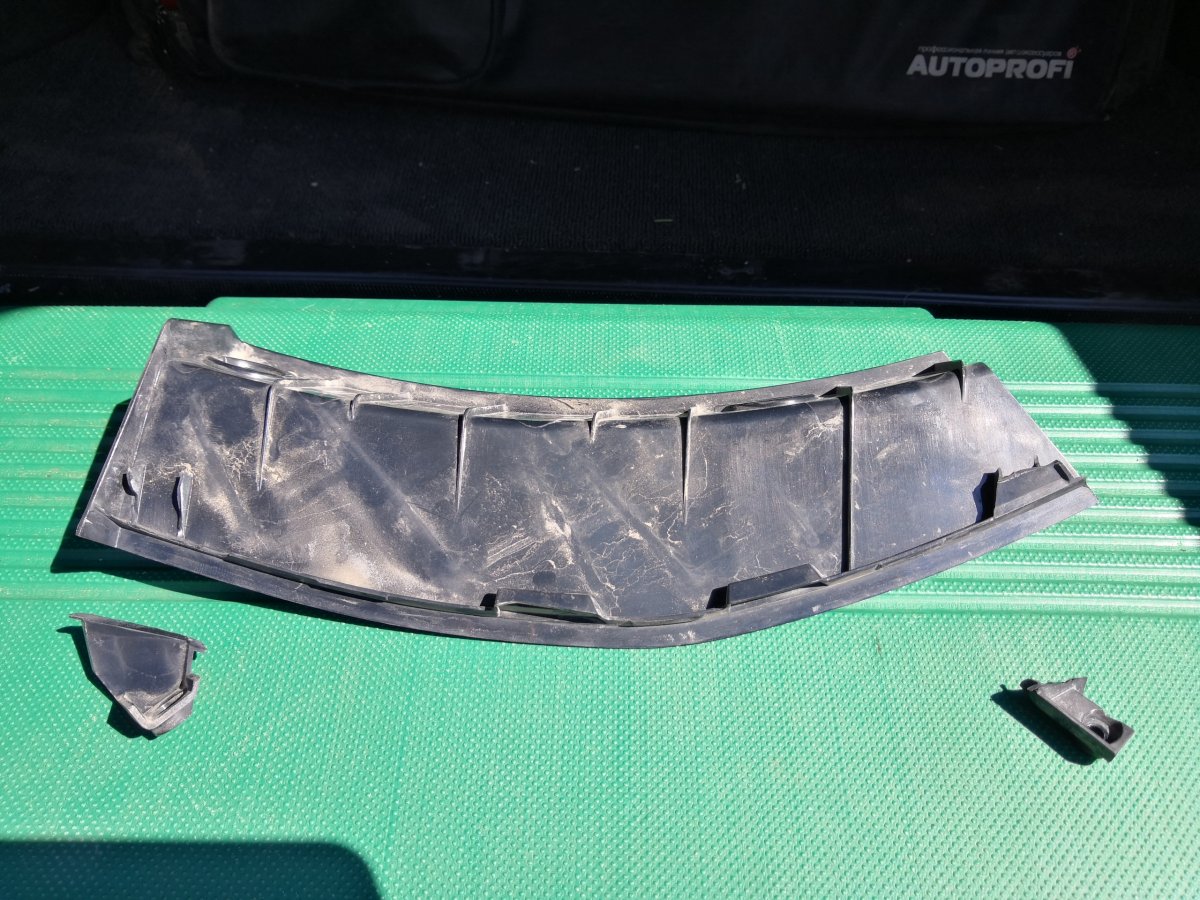

Как оказалось, возможно всё:cray: не посмотрел данную тему, понадеялся на мануал, думал что все просто, в итоге сломал заглушку рядом с фарой. Фару удалось снять только после прочтения данной темы, спасибо! Как понял эту заглушку отдельно не купить, будем ремонтировать...

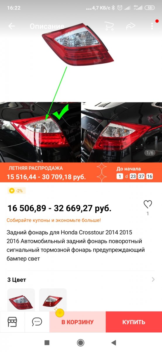

На Али появились задние фонари светодиодные от китайского Кросстура, вроде ниши фонарей как на наших, цена правда останавливает от экспериментов. Ищется на Али honda crosstour tail light.
    95.1 KB · Просмотры: 287
По моему сток смотрится лучше.
