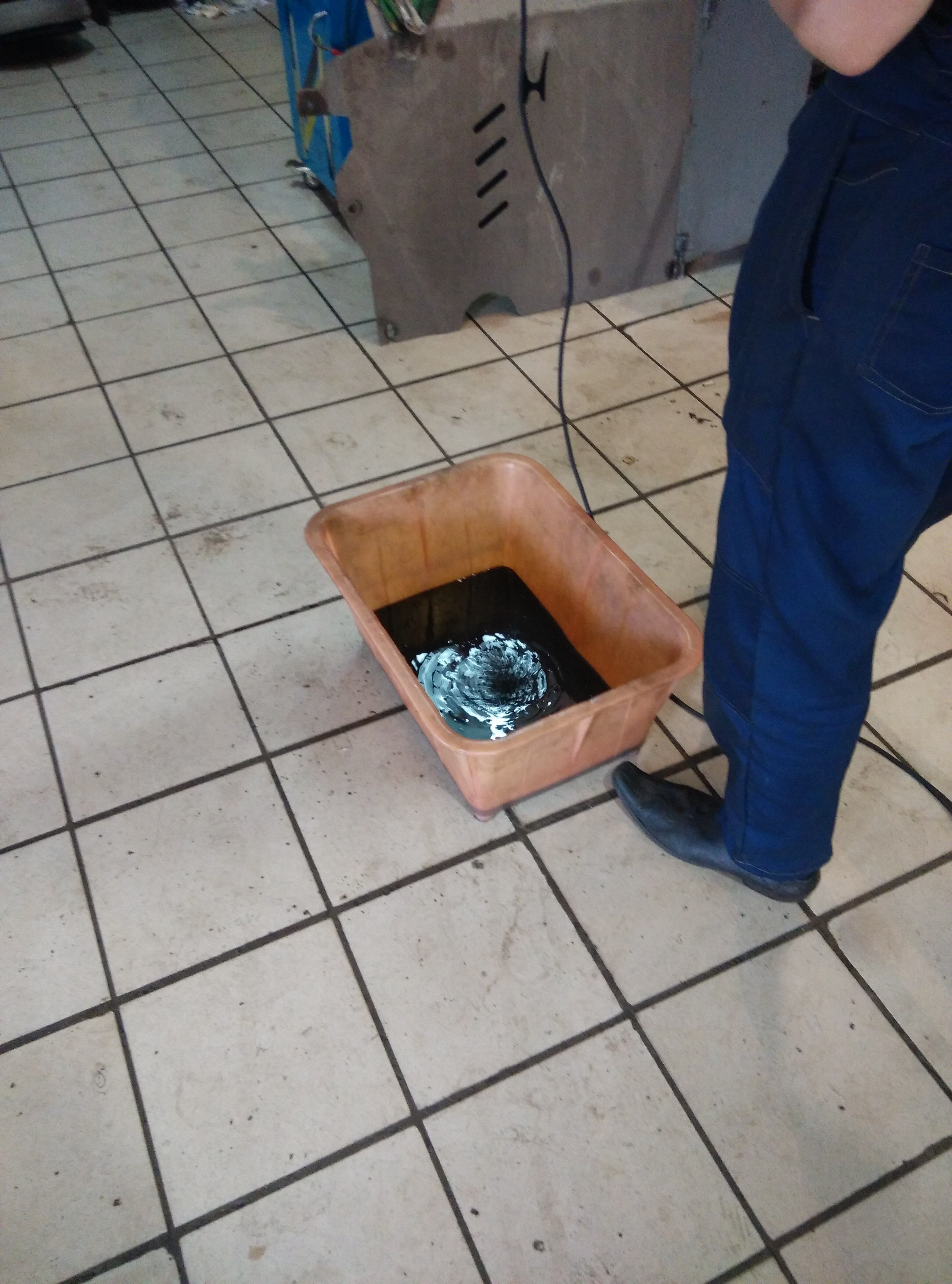

я 2 года назад после покупки на пробеге 126т делал полную замену , сейчас пробег где - то 142т - всё хорошо.
