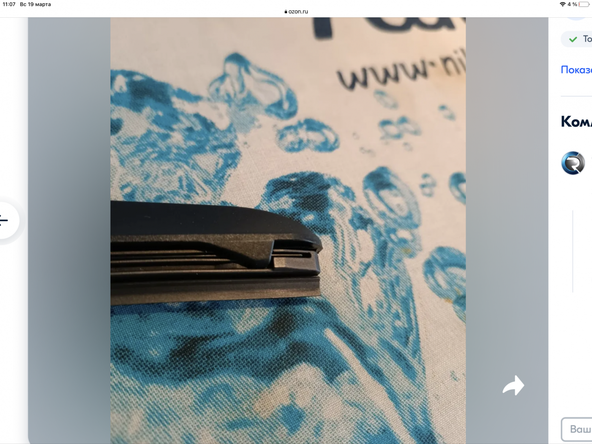

Но я что то сомневаюсь по поводу подрезки пассажирской резинки: там же на концах резинок специальные выемки, если обрезать край, то металлический вкладыш может выпадать из щетки. Да и сам корпус тоже должен вставляться в специальные выемки в резинке. Если одну сторону обрезать, то там же обрежутся и эти выемки.

Не страшно, будет держаться

Замка с одной стороны более чем достаточно, поменял давно, полет нормальный, ничего не вылетело.
