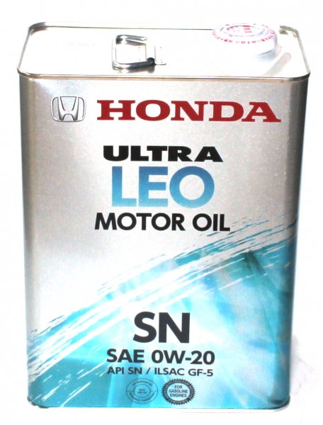

Ребят, какое масло надо на 3,5 литра, прочитал запутался, каждый свое пишет:
Какое лучше это:
Или это:
Или если залью от фирменное тойтовское (есть доступ недорогой у официала) 5W30, пойдет?
Правильное это, всё остальное хотелки и заменители.

Спасибо, буду искать 0W20. 5 литров хватит для замены?
Сегодня менял масло у официалов. Они объяснили, что в 2.4 л надо лить 5W30, а не 0W20 как я уверял здесь всех (после замены масла в CRV 2 л , на которой ездит жена).
