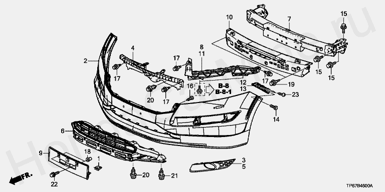

Как снять передний бампер?
Недавно снимал что бы промыть радиаторы. Снял за 20 минут. Вытаскиваешь сверху и снизу все клипсы и возле колёса где арка саморез и все потихоньку тянешь на себя и потом отщелкиваеш нижнюю решетку
Проблема не снять, а поставить! Особенно решетку которую надо растягивать для совпадения отверстий в подкапотном пространстве, да и клипсы лучше сразу про запас взять старые дубовые и легко ломаются!

Незнаю без проблем все встало на место, а клипсы что бы не сломать побрызгать wd40 или что подобное

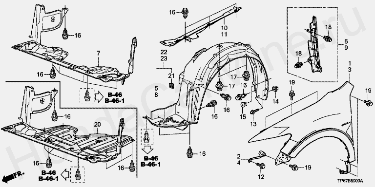

Кто знает как с меньшими усилиями добраться до бочка омывателя? Со съемом защиты крыла или весь бампер?
Омывалка перестала работать,может кто сталкивался?
Начни с подрылка, до моторчика точно достанете

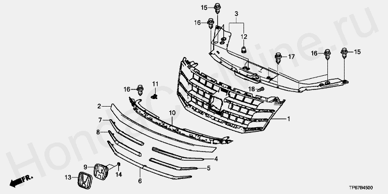

А как снять решетку радиатора?
Решетка крепится к бамперу четырьмя клипсами и снимается только вместе!
До моторчика добрались через частичное снятие подкрылка и бампера. Моторчик омывателя оригинал стоит 2300 р.
Дядя федор - спасибо, и наверно двумя болтами(гайками) с лицевой стороны? Подумаю купить китайскую "рестайлинговую...
На рестайле наверное и двумя болтами
Подскажите пожалуйста ,для того что бы поменять лампочку в противотуманке ,надо отвинчивать подкрылок ?
