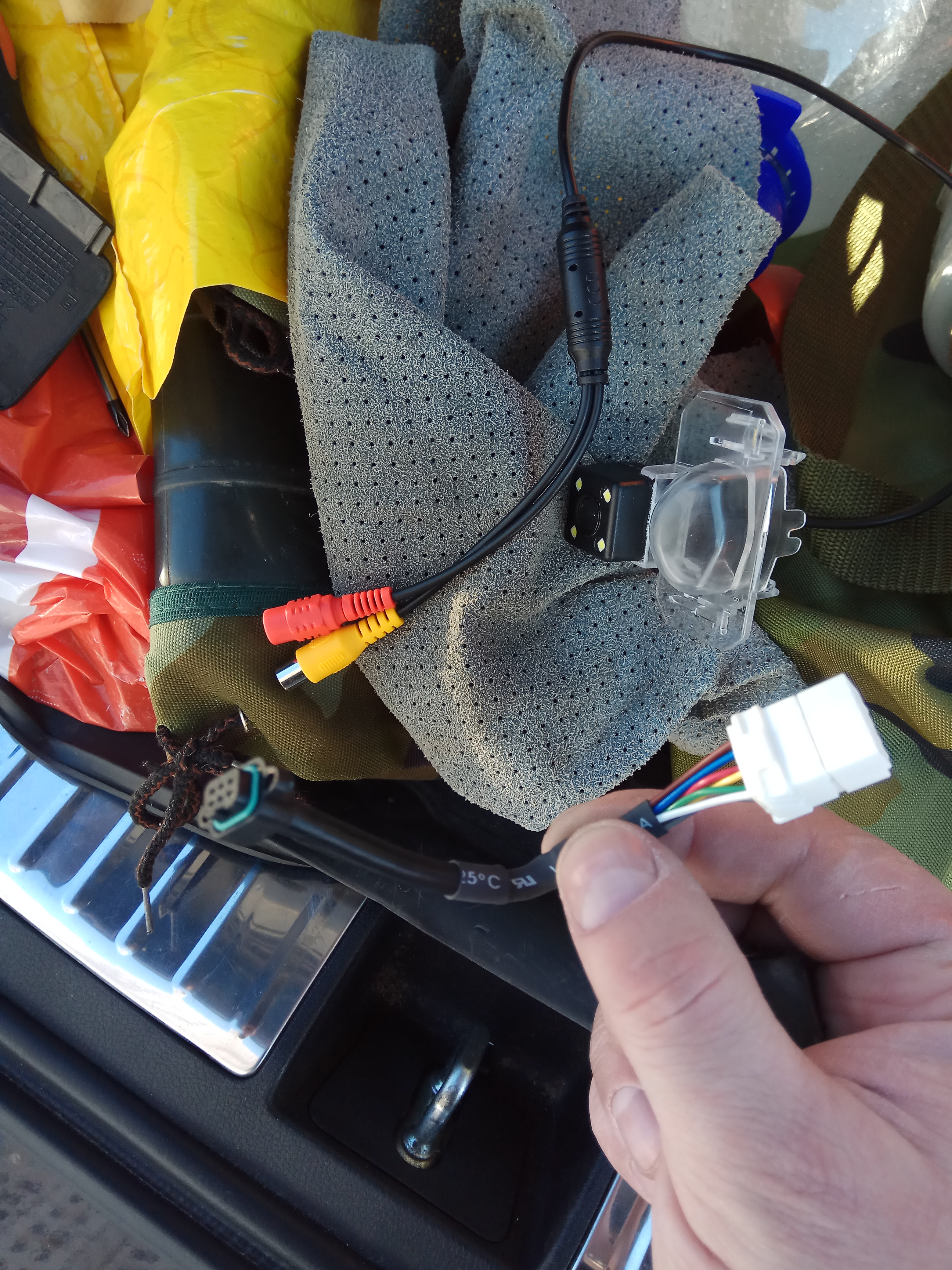

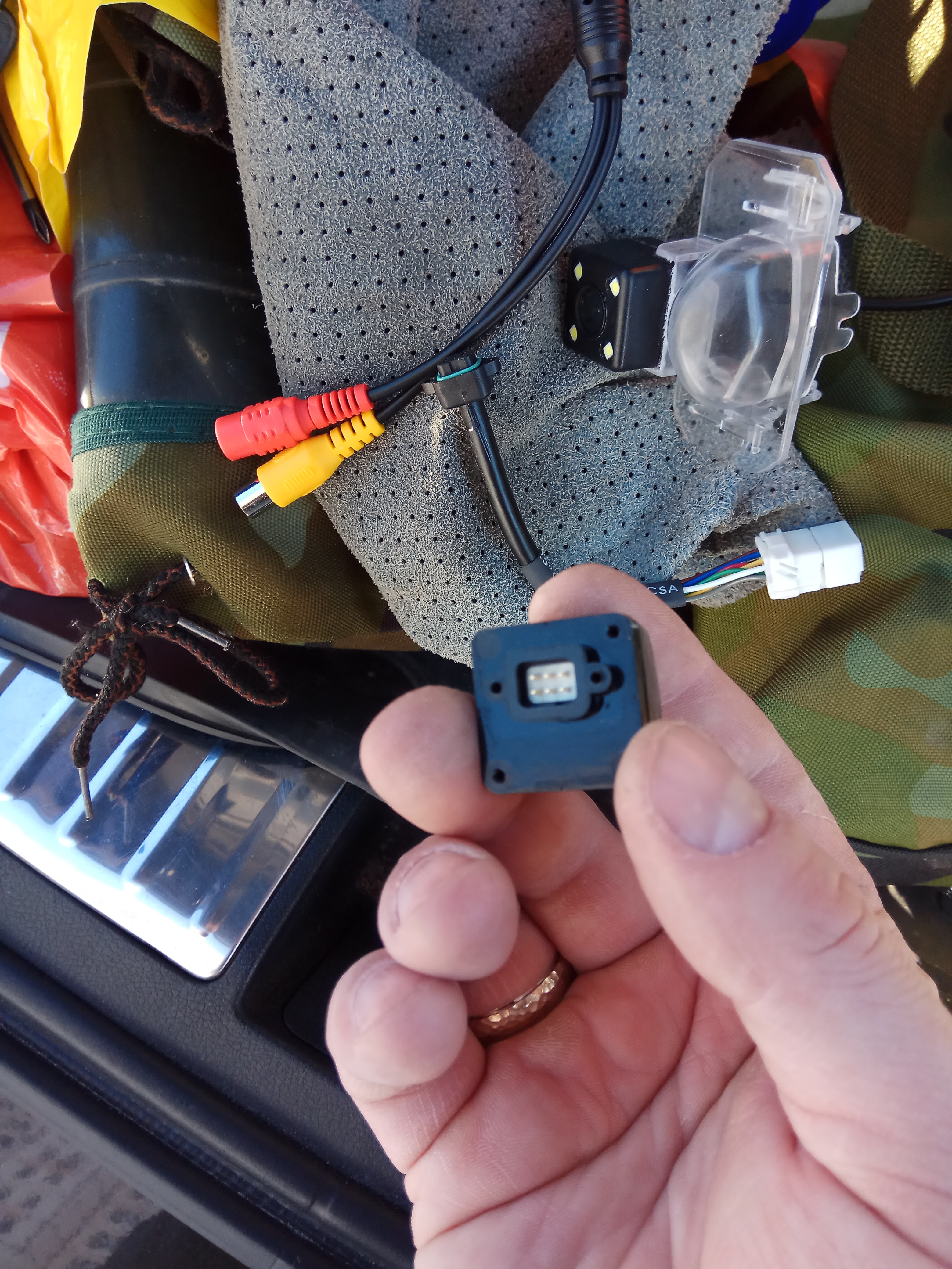

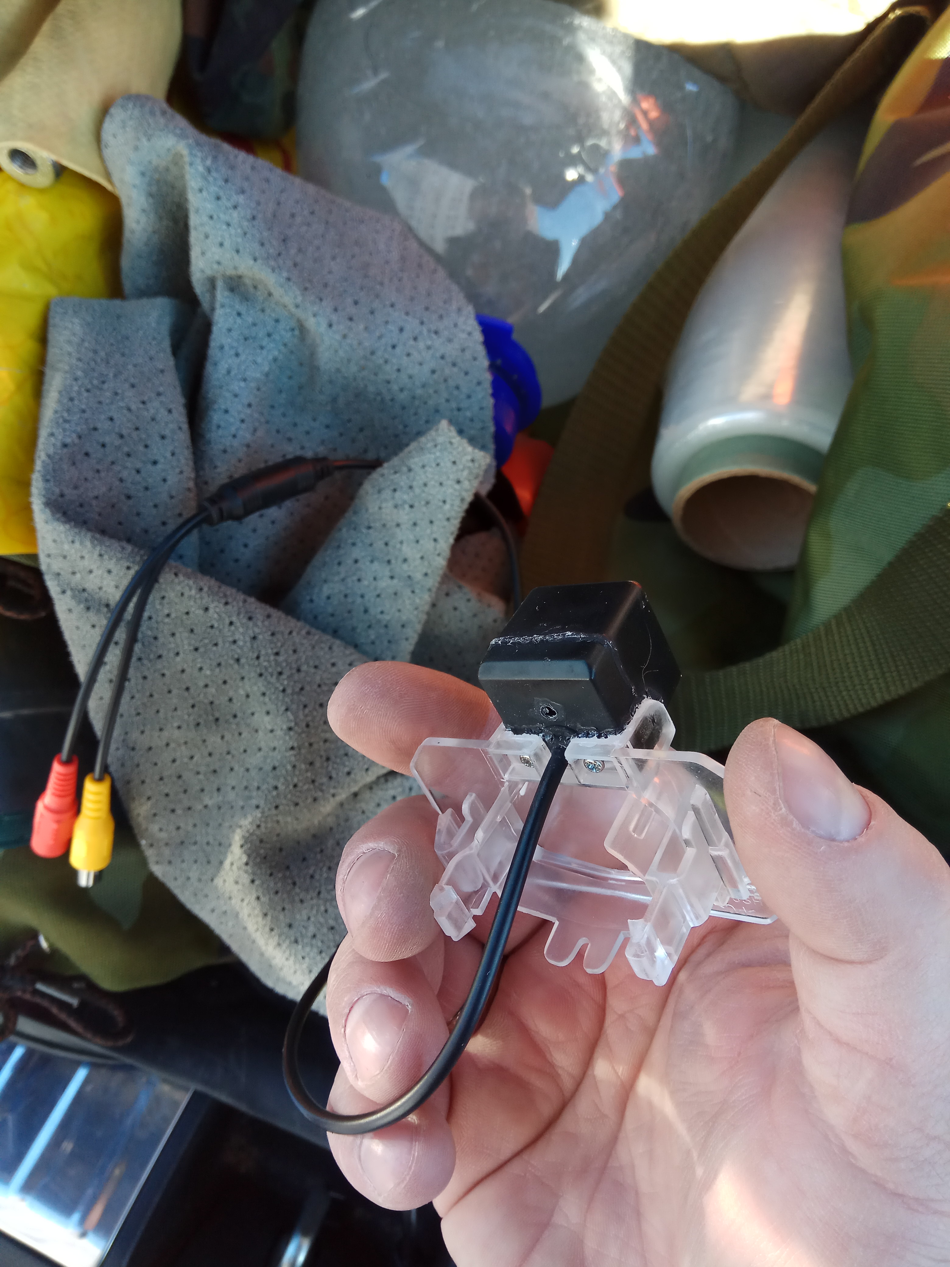

Тоже камера стала мутной,с Алии заказал простую,думал щас поставлю,все разобрал и афигел,разъемы те что на нашей совсем другие,не как стандартно тюльпаны,попробую закинуть фотки,мониторю камеры какие есть в продаже но чёт такого разъема не видел.
Кросс 2.4 2014г.

Или распиновку у дилера брать, или прозванивать искать нужные. С таким разъемом думаю не найдёшь
Во повезло то....

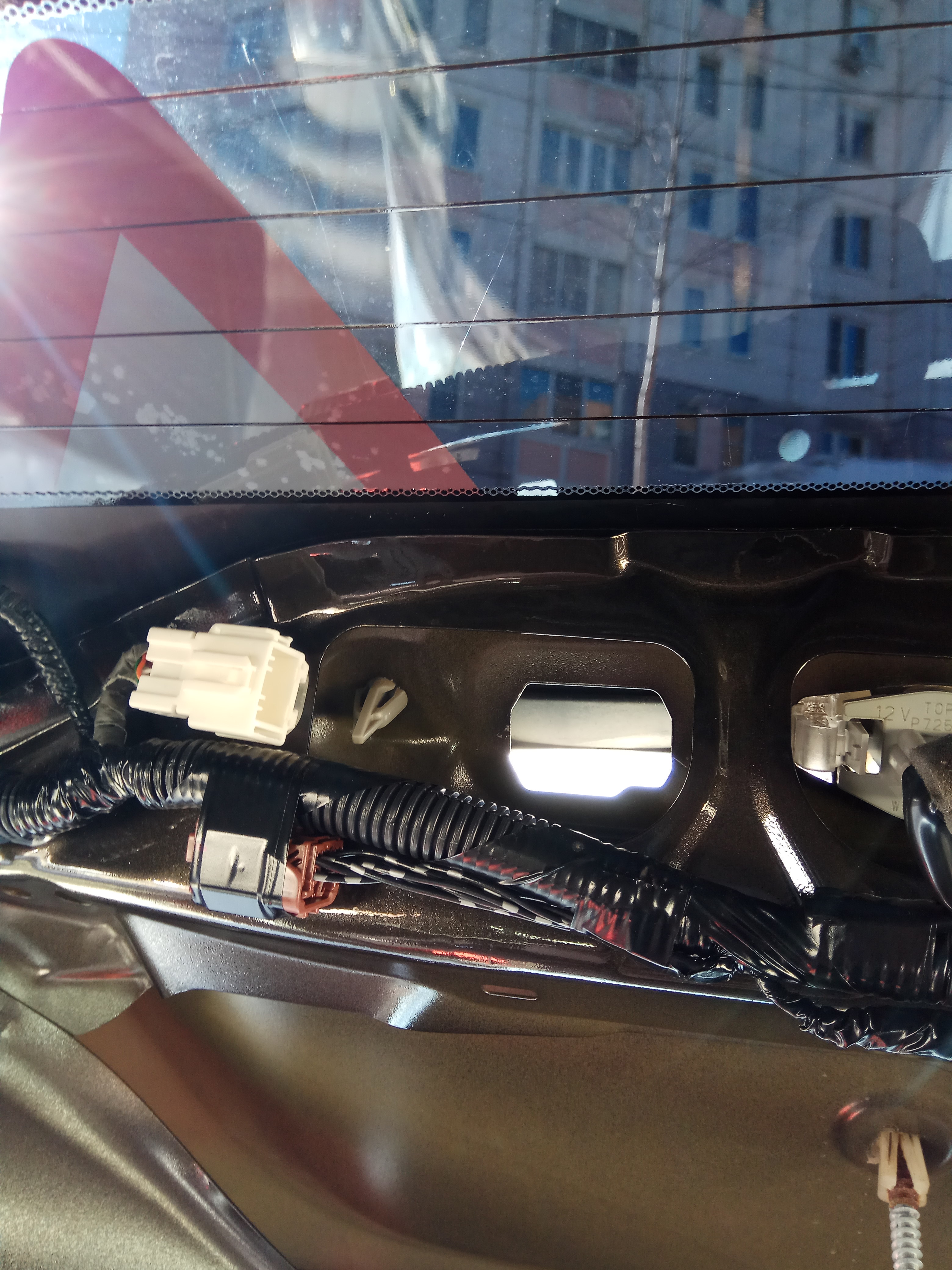

Я такой один что ли? Кто смотрел свои камеры а точнее их крипление-подсоединение к проводке?

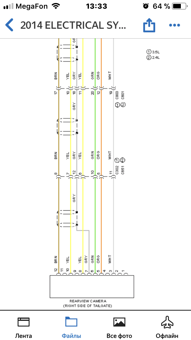

Разъём камеры

Изменение ракурса картинки аппаратное, наверно в связи с этим и много проводов, сигнальный выделен-в кружочки обведён, остаётся питание взять

До камеры трудно добраться? Самому получится заменить или к дилеру ехать? Заказал оригинал из штатов
Хороший вопрос, не снимая обшивки можно заменить?

Не не трудно,а у нас в Москве где такую можно заказать?
