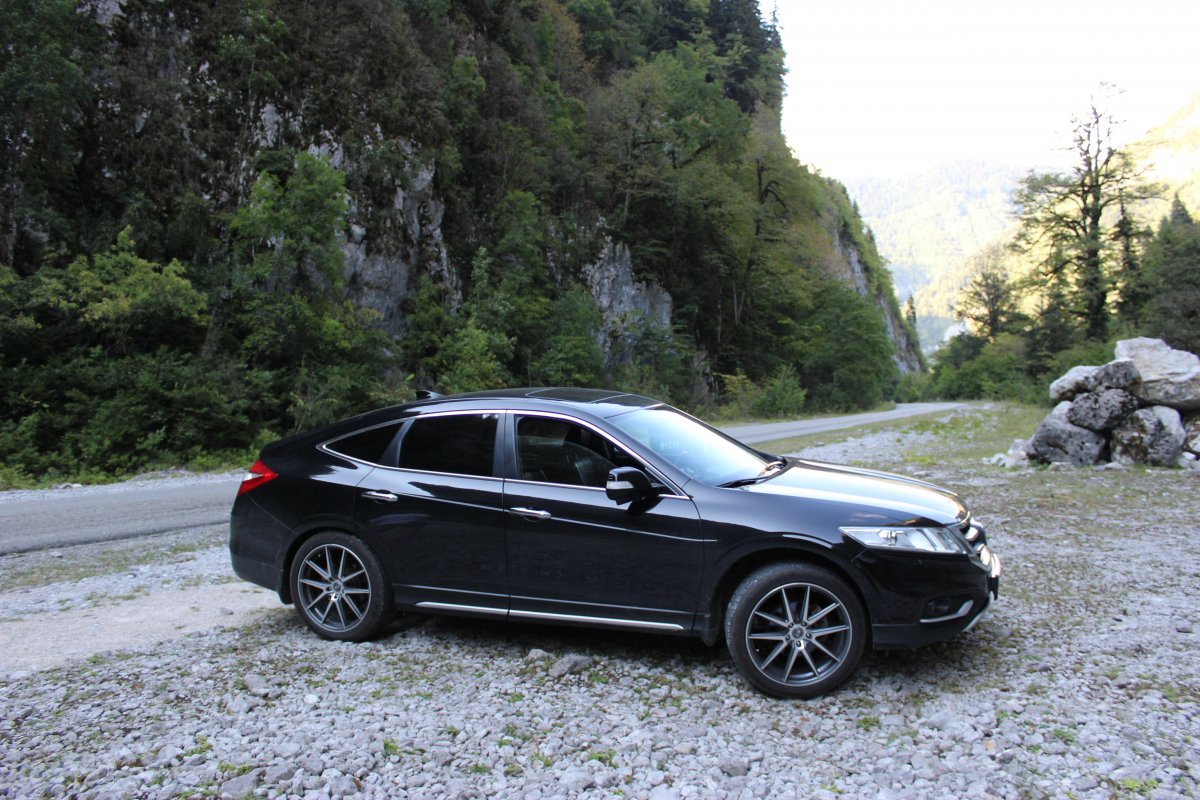

Кто ставил 20 колеса ?
резина 245/45 диск r20 8,5j et 35
На этот размер одна шина стоит более 20 тыс. Красота требует жертв?
245/45R20 резина, 8.5j et 45 диск, одна шина 7000р. (С учетом предновогодних скидок и 2018 года покупки)

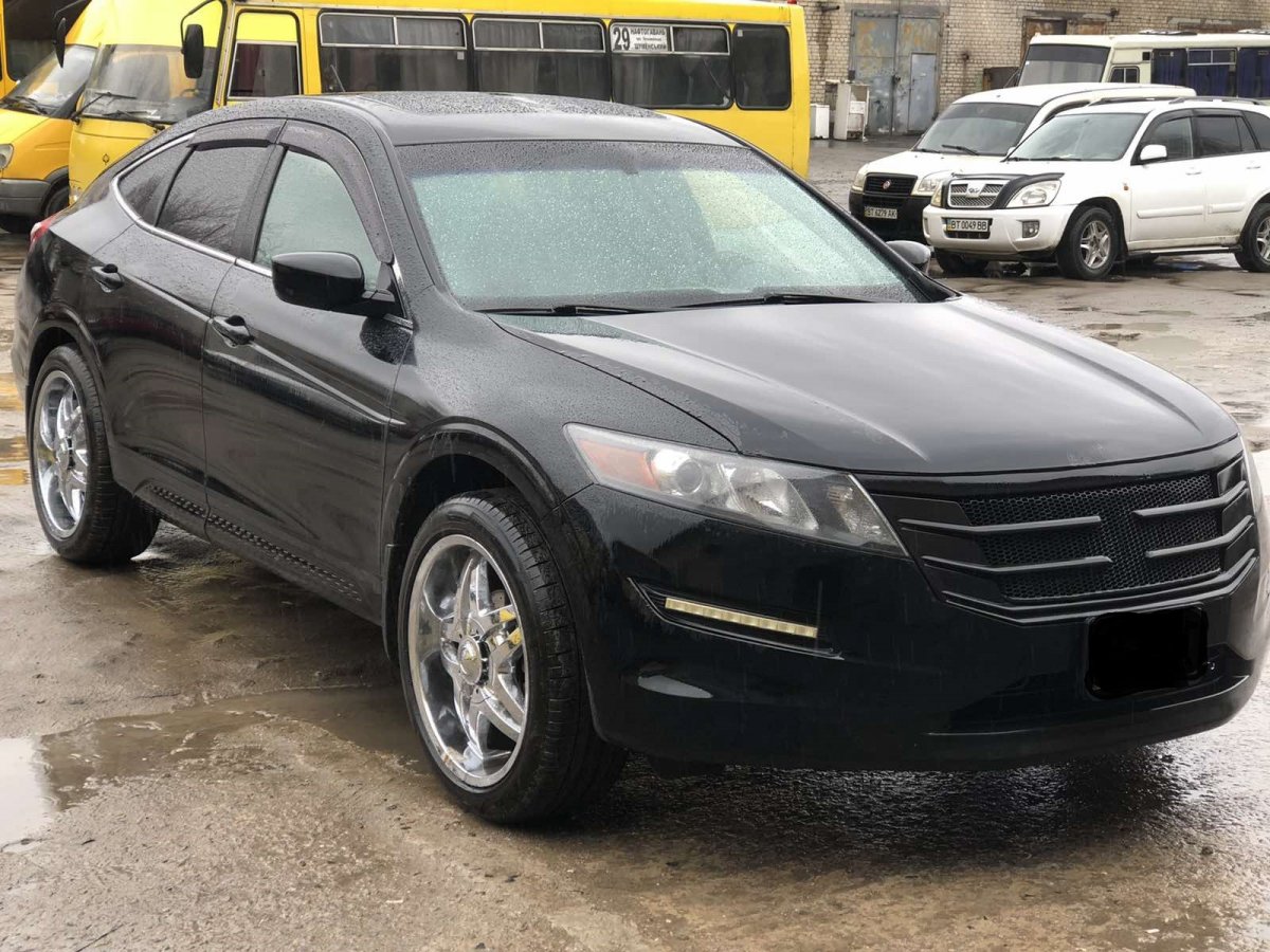

А интересно, 50R20 влезет? :scratch_one-s_head:

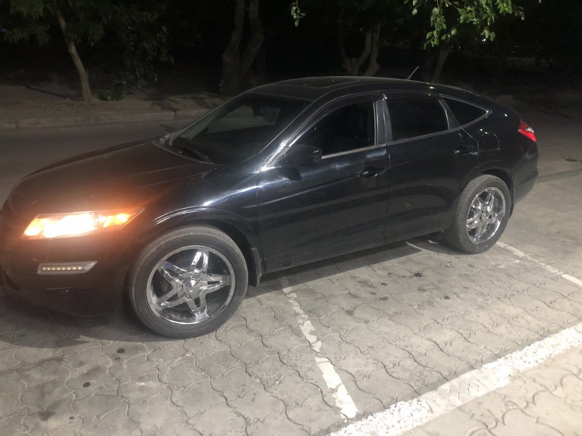

Да влазит 245/50 только вылет 20ки надо не меньше 45 а то затирать будет. На моих стояли 50 ки на резких провалах на дороге сзади сразу резало спагетти с резины))
Фото на 245/50
