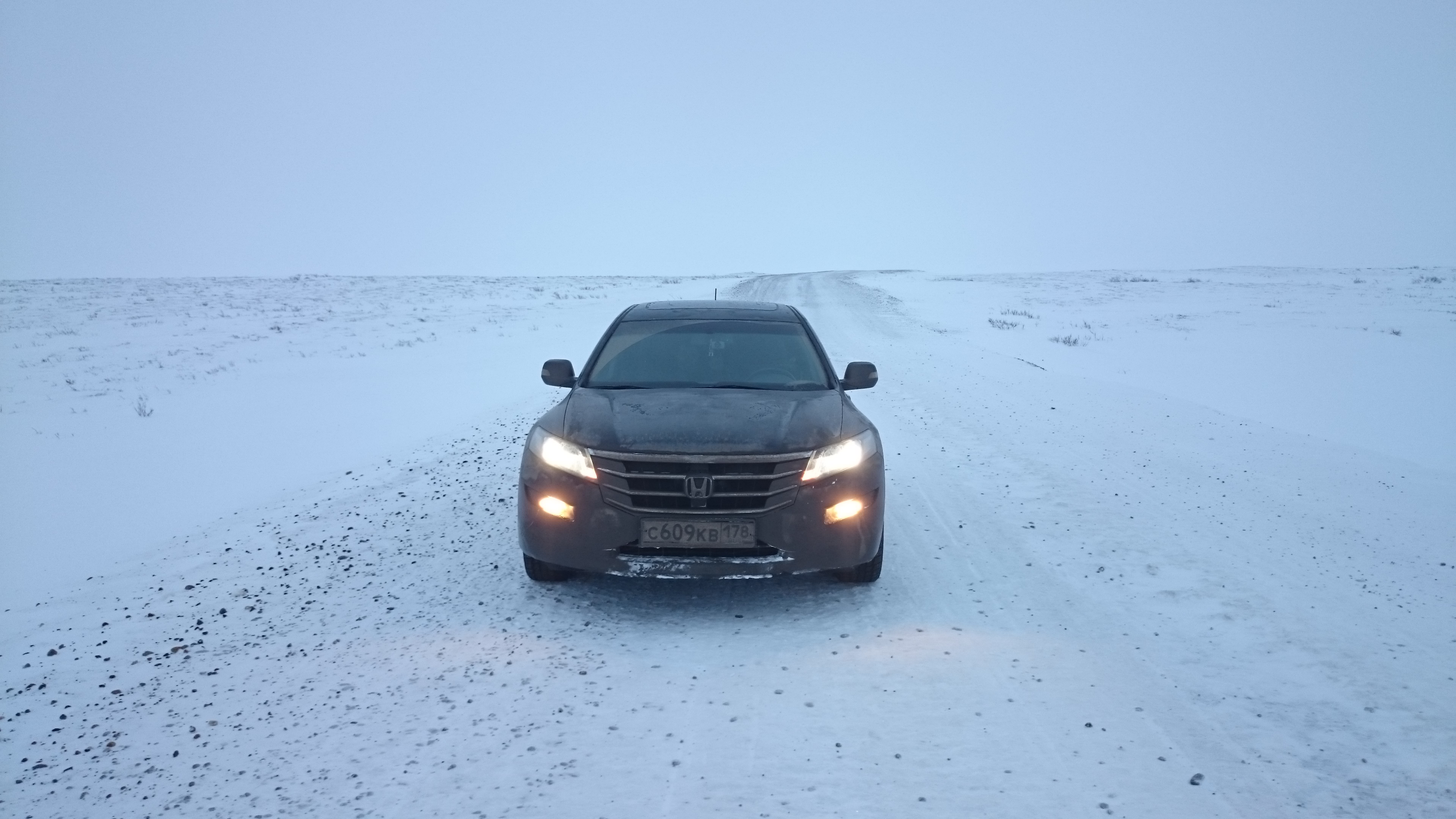

Приветствую форумчан. Думаю добавить к просвету еще пару см, и поставить резину вездеход. Реально ли это? И где этим занимаются. Хонда кросстур 2011 года 3,5 литра, автомат. По бездорожью ползает очень хорошо, но хочется еще лучше. А еще кто-нибудь бампер передний изменял чтоб не скребся на кочках больших?

Привет! Это что-то новенькое!)) Поставить то можно, только как к этому отнесется подвеска!
У меня крос переднеприводный правда,но я его поднял проставками по 3см по кругу,клиренс стал дай боже...
Боялся что будет валкий как меня пугали,но на деле могу сказать что ничего подобного,как был так и остался,я доволен и если кто думает поднять то рекомендую!
