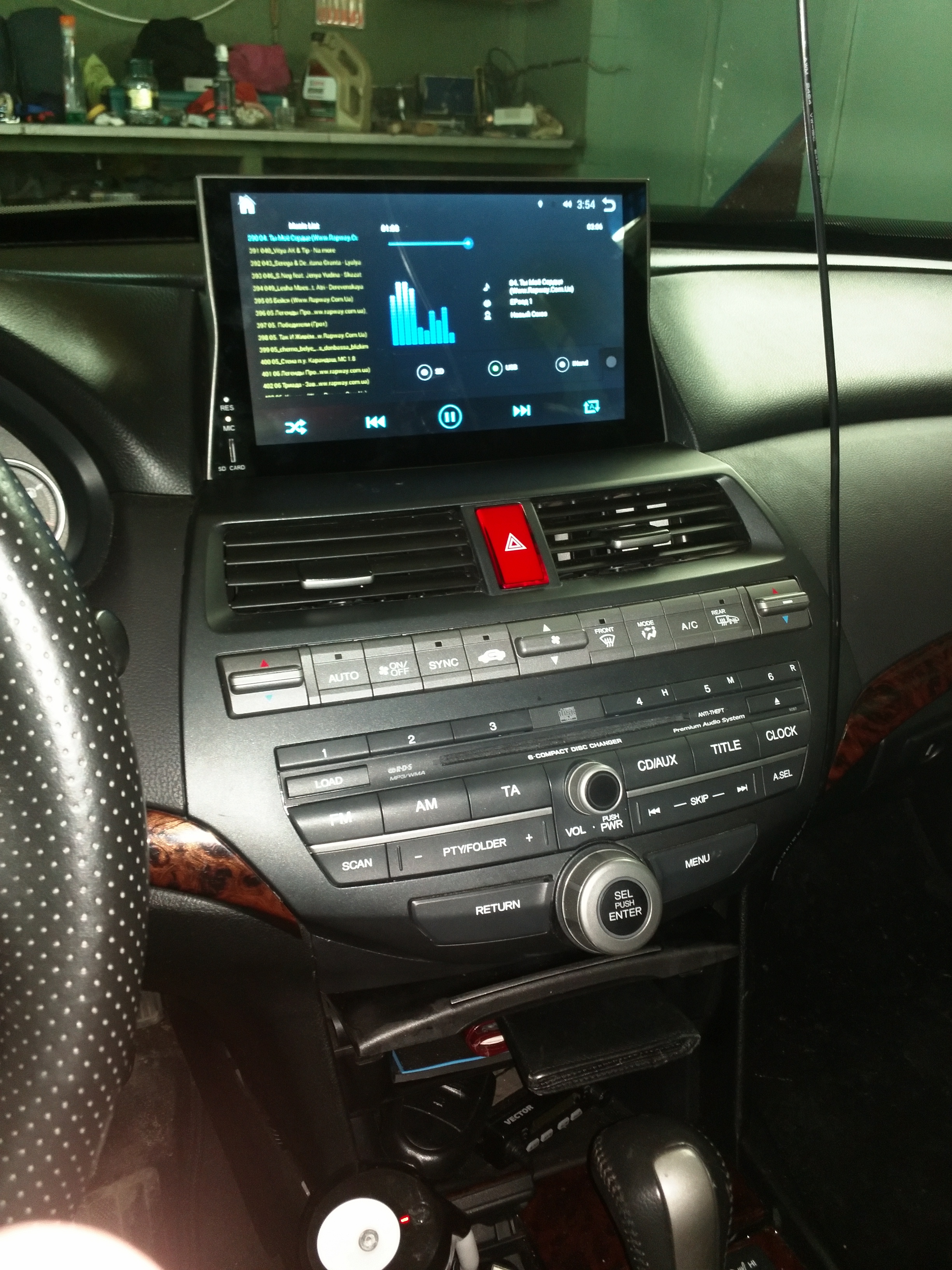

Мне тоже дала чей-то номер. Заканчивается на 820. Я очень хотел бы, что это я настолько туп, что не могу разобраться в трех фишках. Потому что это не местный магазин, а цена почти в двадцатку. Но сами понимаете, что перепутать там сложно. Пытался уже код вводить в разное время. Интегрируется все хорошо: климат реагирует на магнитоле, громкость. Треки не переключаются с кнопок и нет звука. Специально подключал родной дисплей параллельно с новым планшетом. На экране видно, что переходит в режимы cd/usb. Где-то на видео я видел, что магнитола переходит в aux, когда родной монитор остается в работе. Вчера решил сбросить все настройки, и слетели программы. Теперь и климат, и громкость не реагируют.
Насколько я понимаю, планшет может сделать бэкап. Только не знаю, полный ли он со своим по и программами или нет.
Магнитола пищит, работает радио, отображается на экране даже. Нет именно обратной связи планшет-штатка

Рустам, тут все просто: вам надо выбрать ваш авто в списке автомобилей чтоб увидел климат и синхронизировалось все

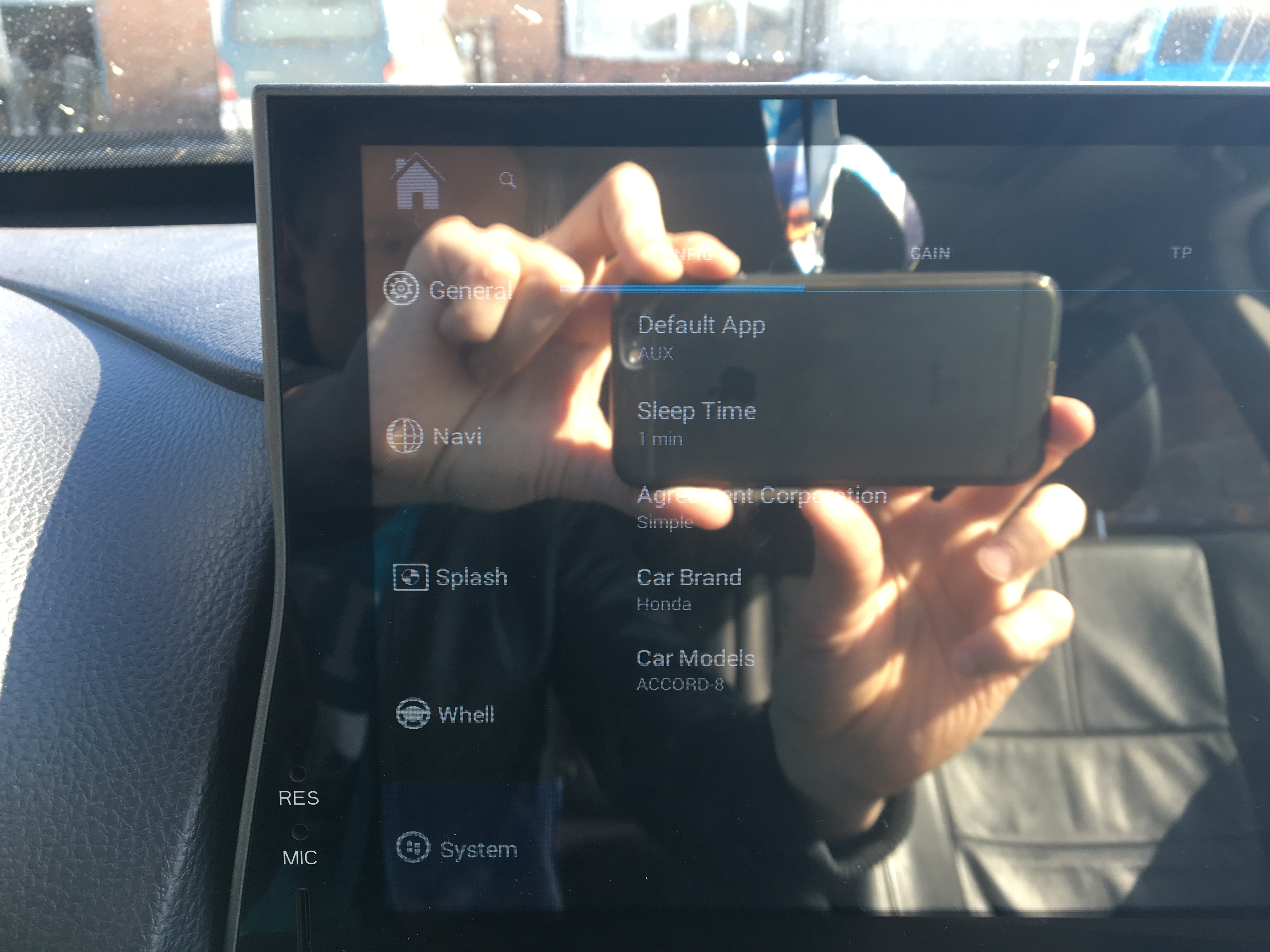

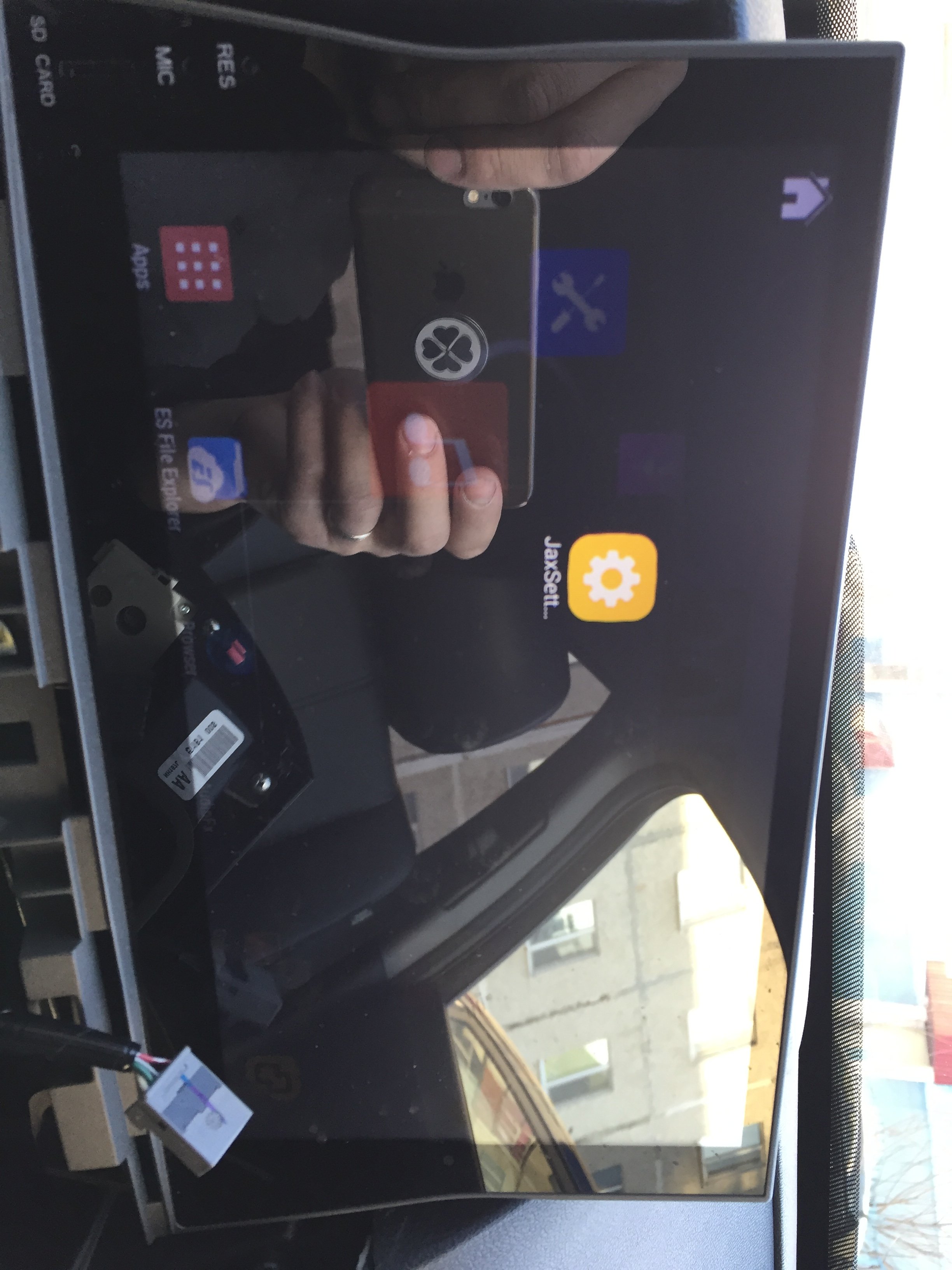

На вашем фото заходите в настройки JaxSettings желтые, дальше вкладка "System", набираете пароль 1234, входите и ставите все как на моем фото

Если я все правильно помню, так все и стояло. это и напрягает, что все работает, кроме звука. Будем пытаться.
Если климат не видит, значит точно "слетели" настройки нужного автомобиля
