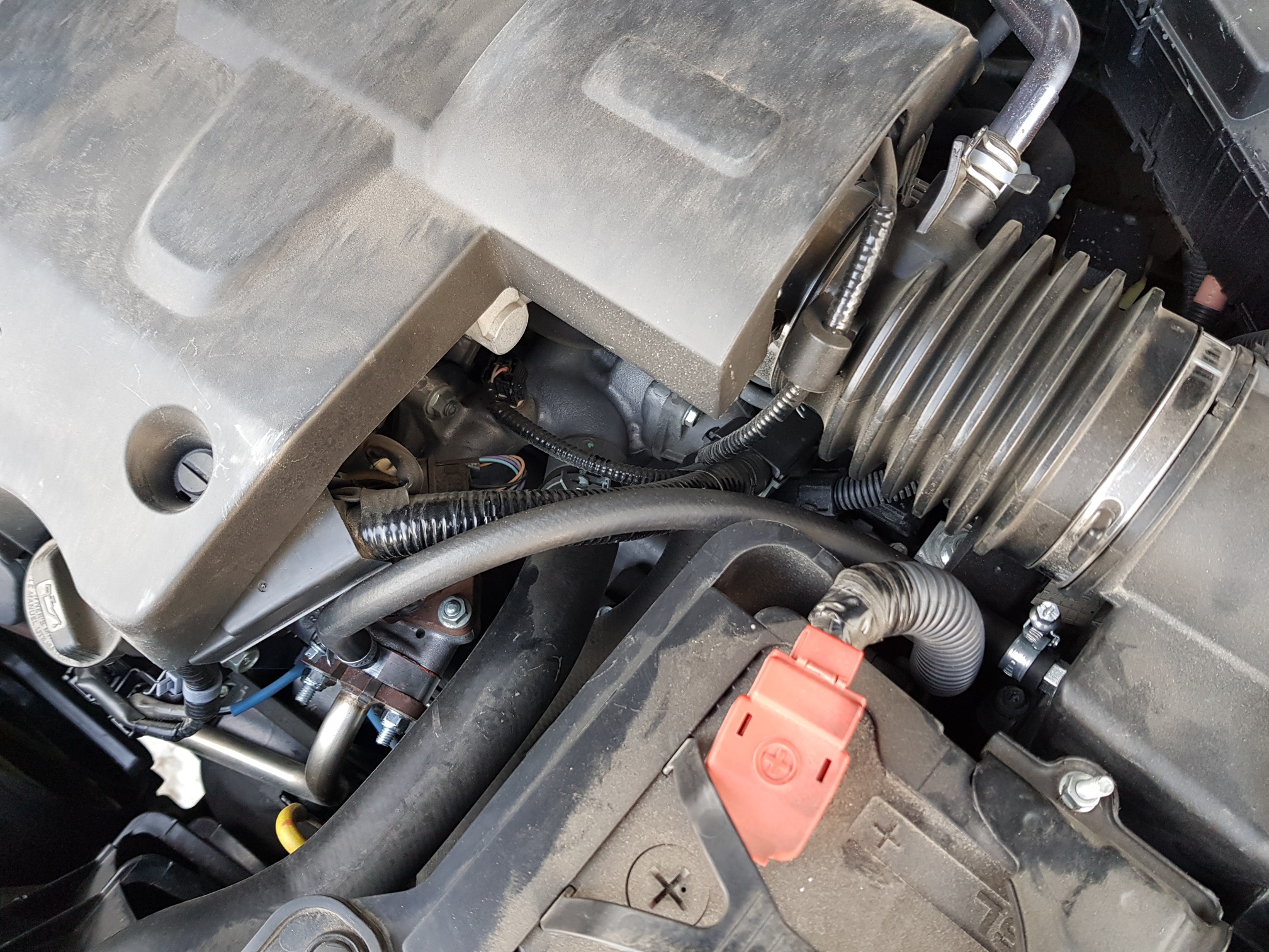

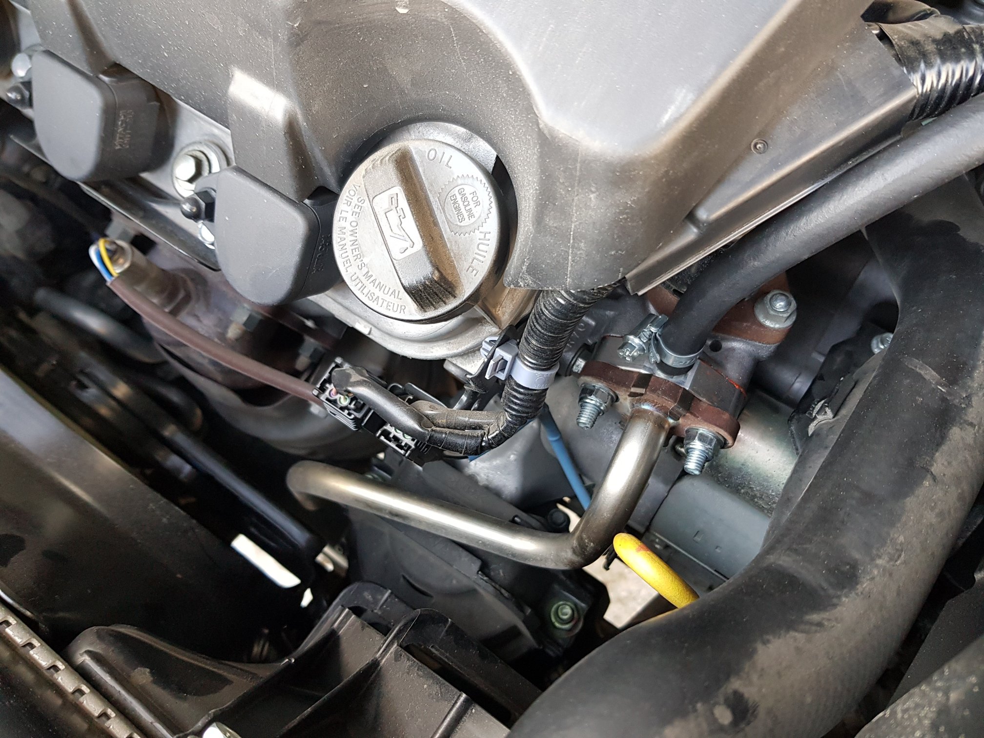

Час назад установил комплект, который получил дней 10 назад. Прокатился динамично разгоняя до 120 км/ч., всё нормально. Никаких ошибок не выдал. Разницу в динамике пока не понял, Кросстур с 3,5л и так летает не слабо. Установил сам, минут 30 заняло в общей сложности. Установить сможет любой сам.
Т.е. я правильно понял, что этот комплект дорабатывать под наш J35z2 не надо? Всё четко встало? https://pilot-club.su/threads/Отключение-ЕГР-законченное-решение.8782/
Как дважды два. Самое большое время заняло вкручивание шпилек. Прокладку использовал только одну, между вставкой для чистого воздуха и клапаном. Со стороны трубки с выхлопными газами оставил родную металлическую. Шпильки нужно вворачивать после того, как установишь проставку между трубкой с выхлопными газами и клапаном. Если сначала ввернуть шпильки, то сложно будет поставить проставку, т.к. трубку потом тяжело будет оттянуть в сторону из-за того что она упирается в вентилятор охлаждения.
Аккуратно выглядит. Спасибо за совет, тоже буду ставить. Каты выбивал?
