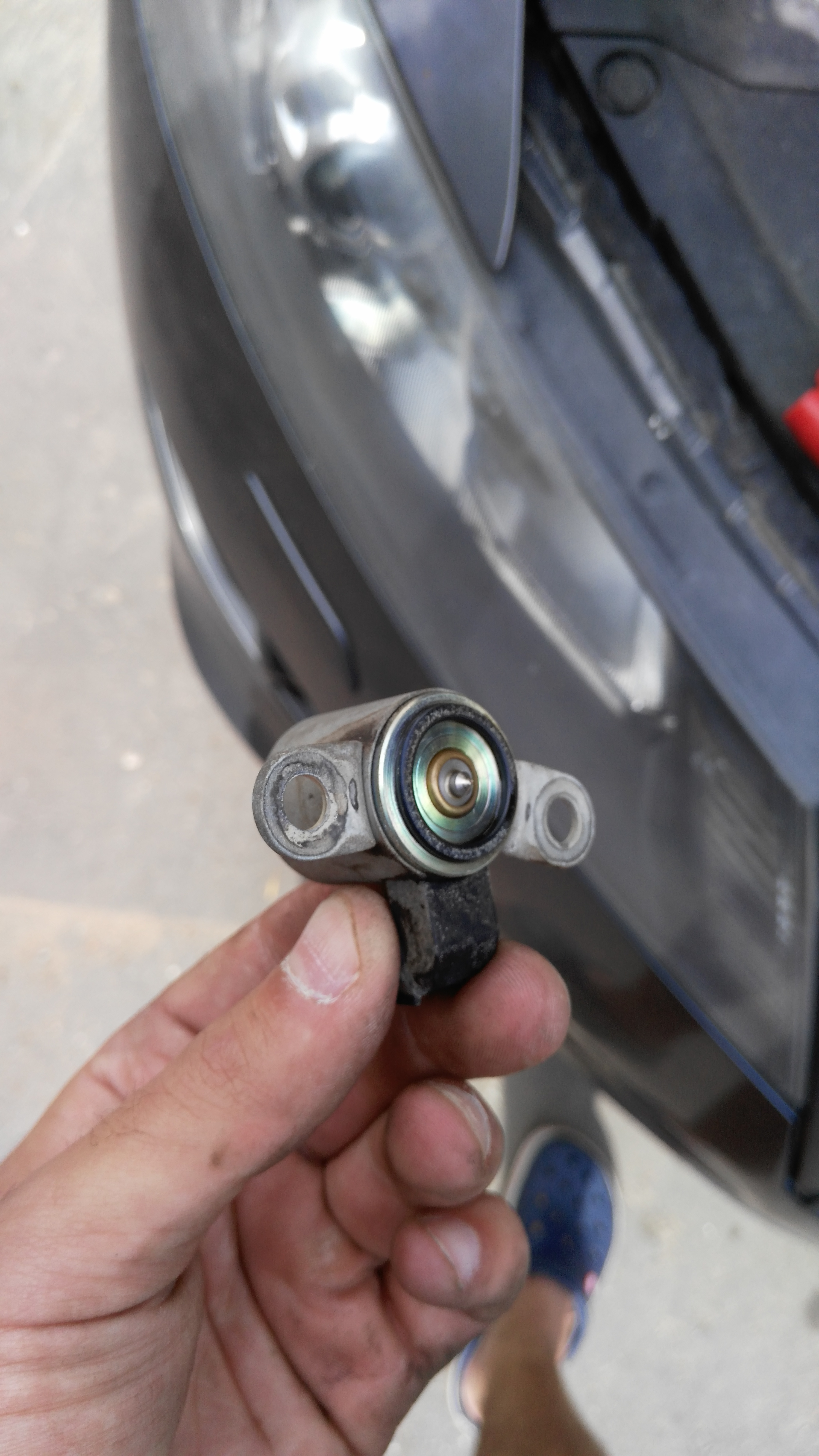

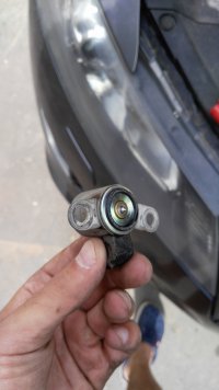

Как прочесть не знаю, но симптомы очень похоже на ошибку по клапану VTEC, лечится легко и быстро, откручиваешь клапан, 2 болта под ключ 10, 1 фишка, скидываешь клемму с аккума плюсовую, снимаешь клапан промываешь его карбочистом, и посадочное место, ставишь все обратно. И вуаля все гуд.
Почистил этот датчик. 5 минут заняло) чек пропал. выражаю огромную благодарность Veniamin за этот совет, который ,вероятно сэкономил мне деньги и время))
    3 MB · Просмотры: 903
Все верно, это он и есть, самое главное нервы и головную боль. Офицалы бы новый впарили.:hi::hi:
