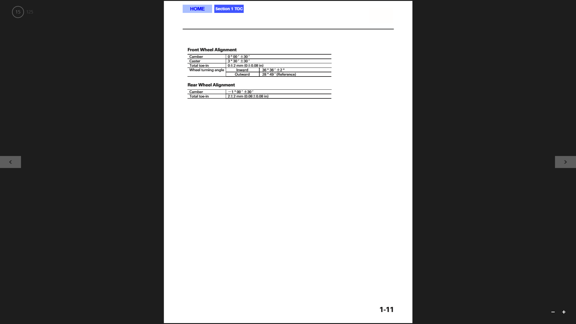

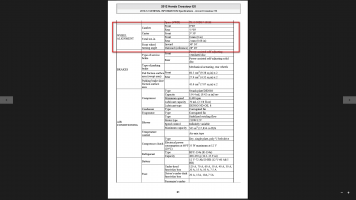

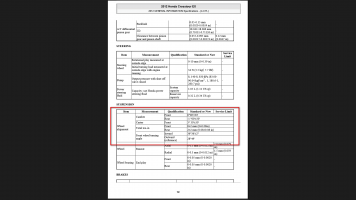

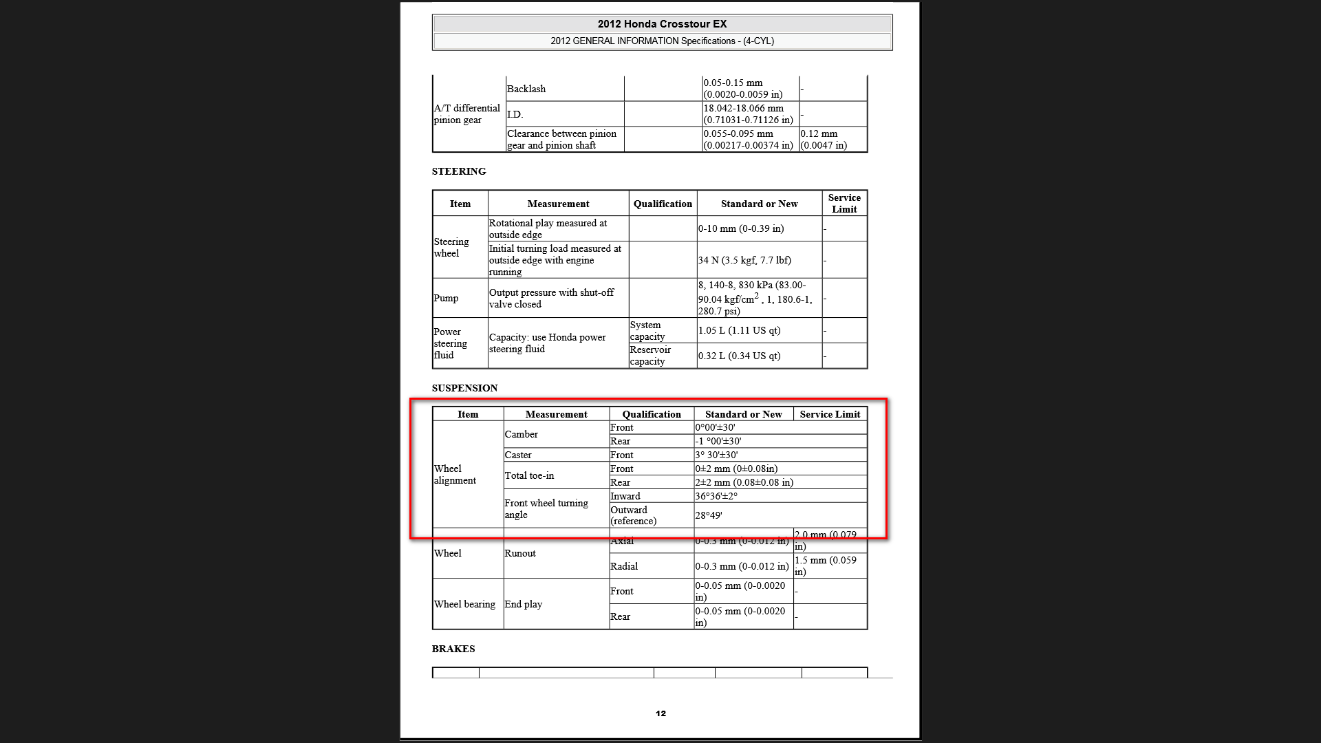

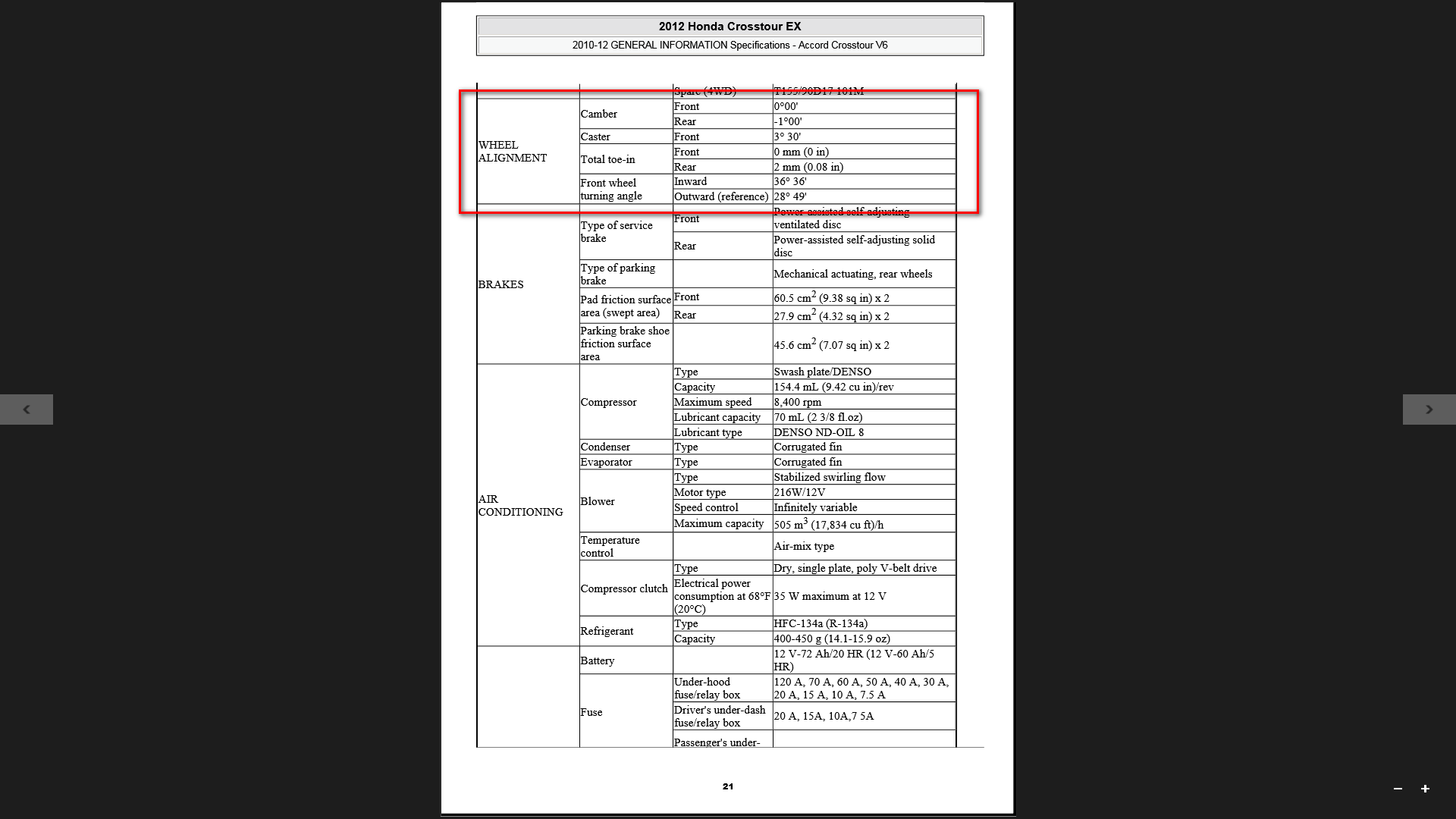

Потребовалось сделать сход-развал моему верному коню, по причине замены ступичного подшипника в левом переднем колесе и появления ощущения что коня тянет слегка вправо.
В связи с этим вопрос: нет ли у кого информации по параметрам которые должны быть выставлены на автомобиле для нормального развал-схождения? Не уверен просто я что в сервисах нашего городка о кросстуре кто либо слышал и уж тем более вряд ли знают параметры для регулировки.
Для 2.4 и 3.5 значения одинаковые. Ниже выдержки из мануалов

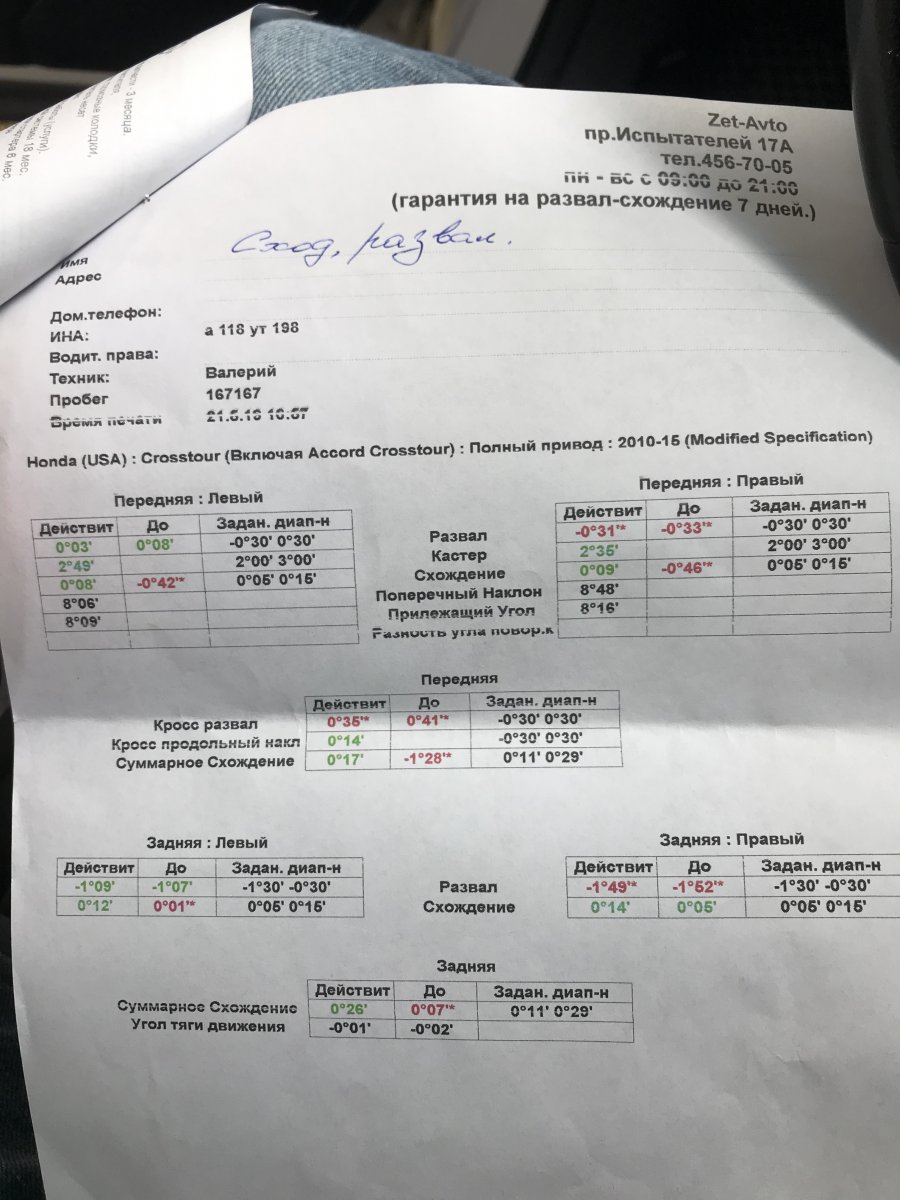

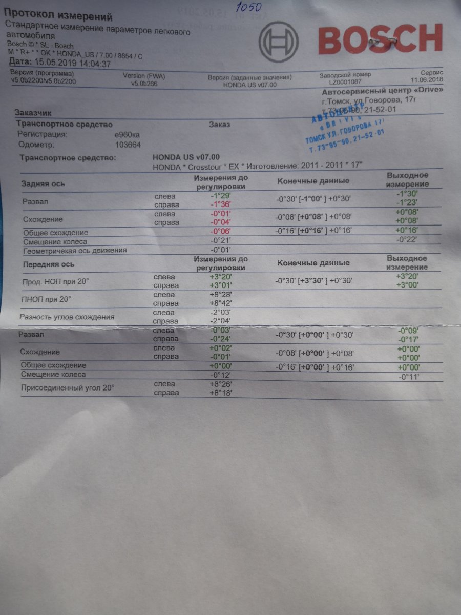

Ребята,кто делал развал/схождение?
Не получается выставить заднюю ось.домиком колеса.
    152.1 KB · Просмотры: 899
Вариантов немного: купить регулируемые рычаги, новые Путиными, либо проставки под пружины от жигулей
У меня щас 2 градуса, голову не забиваю пока
новые Путиными« это что?за резину переживаю,не жрет?
    150 KB · Просмотры: 743
