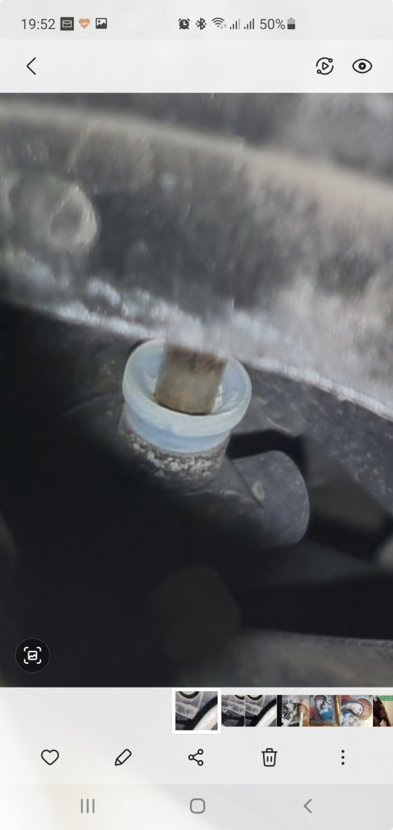

Уже попробовал с выключенным зажиганием, ничего не меняется. Механизм регулировки на фаре крутиться, а фара стоит на месте.
    54.3 KB · Просмотры: 255
Вынь его из фары посмотри что с ним,
Скорее всего свернули шестерёнку, она пластиковая и слизывается на раз, можно вытащить корректор и вручную повёрнуть штырь.

Добрый день, подскажите кто с таким сталкивался - примерно раз в год регулирую свет фар, все было хорошо, к настоящему моменту регулировал уже2 раза. Сегодня попробовал регулировать - результата нет, фары и правая и левая не поднимаются и не опускается как бы долго не крутил шестигранником. Что может быть???
Мне в сервисе на одной фаре "скрутили" регулировку, так что перестала вручную регулироваться. Там внутри механизм пластмассовый, нежный. В итоге меняли блок регулировки на б/у.
Продолжение истории с фарами - напомню, что фары перестали регулироваться вручную (сверху фары). Нашли в заднем датчике положения кузова отгнивший контакт, специалист его сделал, проверил, сказал, что меняется сопротивление, датчик установили обратно. Реакции на ручную регулировку НЕТ. Обращаю внимание на то, что при вращении верхней регулировочной фишки одновременно с ней крутится и задняя белая круглая фишка, торчащая из фары, что уже говорит, что фишка не сломана и ее нижние грани целые (см. фото выше в сообщениях). Вынимали из фары фишку автокорректора, результата нет - фара стоит на месте. Вот теперь точно не знаем куда "бежать".... Насколько проблемно снимать фары? И что вообще делать?

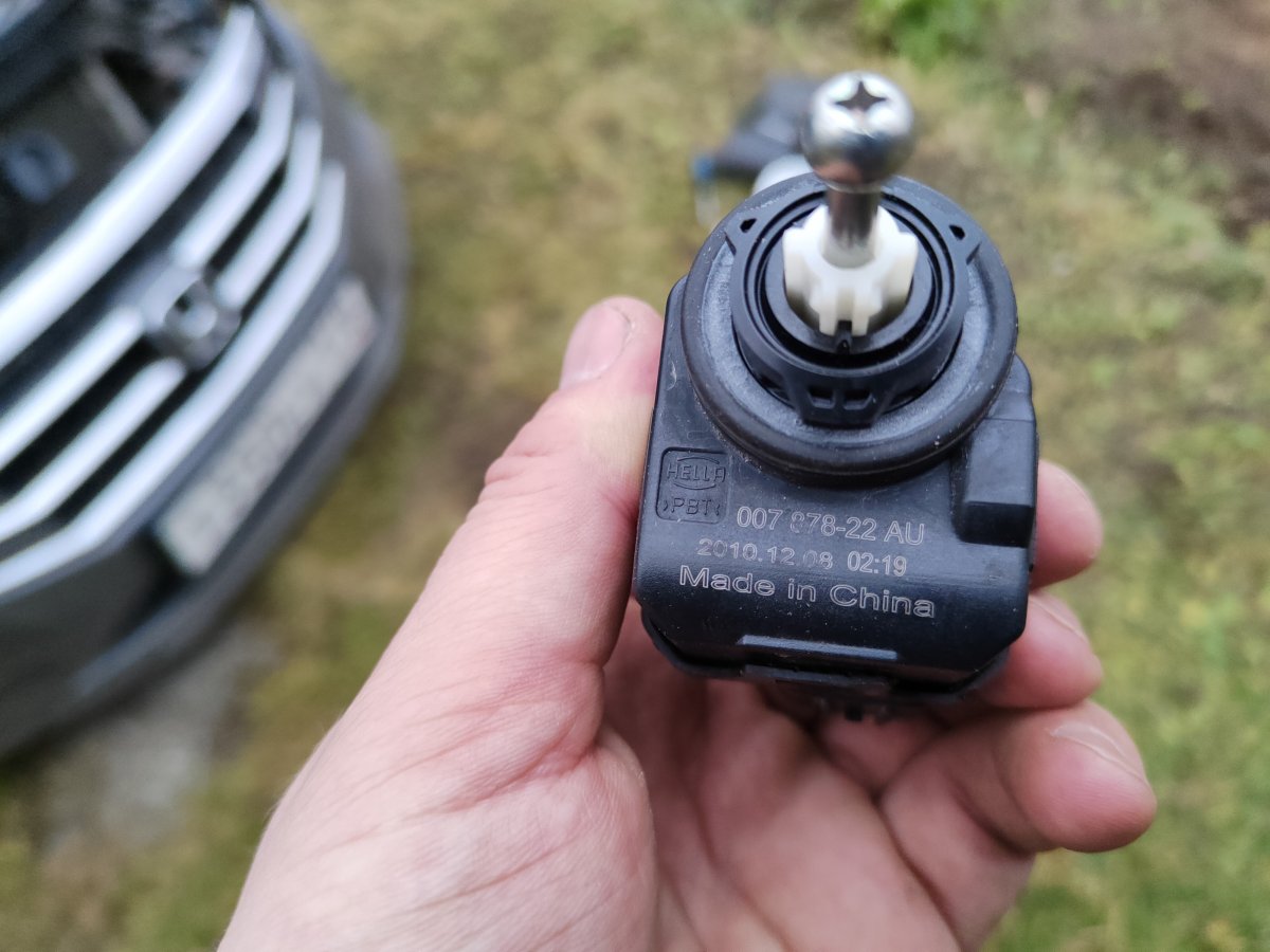

Схожая ситуация приключилась. Лечится просто: снять корректор (снимается как лампа поворотом, затем стянуть тягу вниз из паза, я делал на снятой фаре) и вкрутить винт тяги на место, он просто выходит из зацепления если крутить на подъем до конца.
    128.4 KB · Просмотры: 269
Именно так у меня и было)
