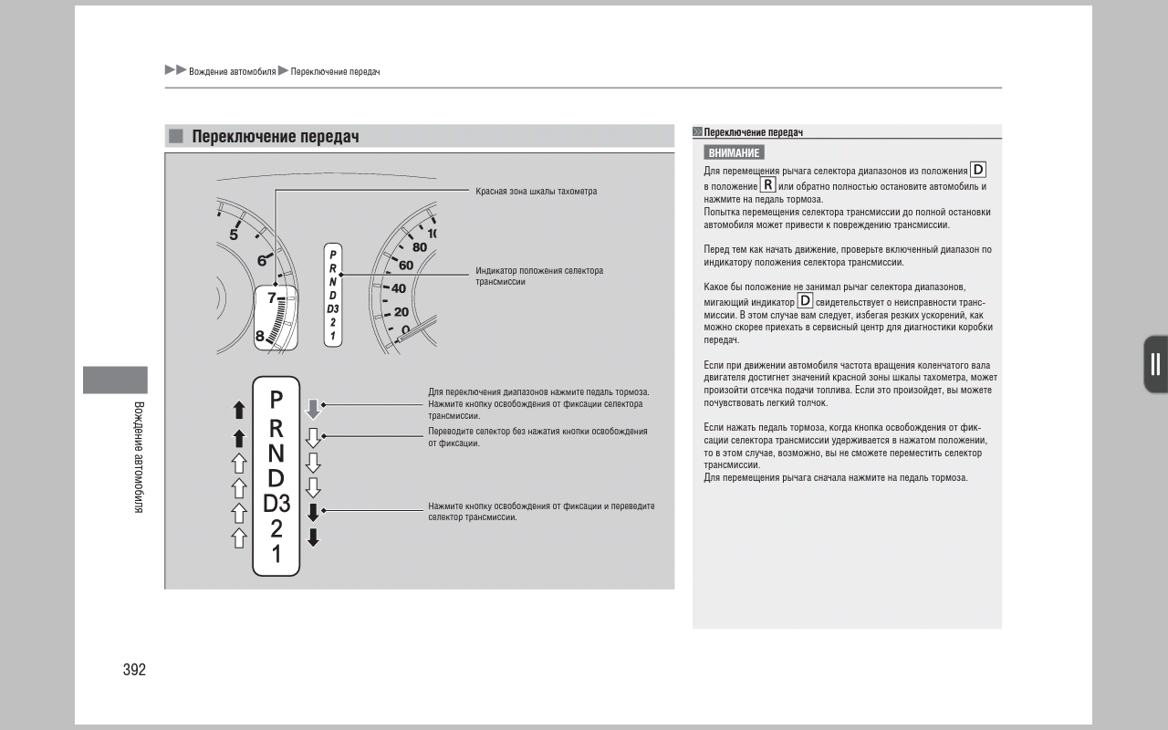

Тоже присоединяюсь к вопросу, так как все авто до этого были с МКПП. Интересно как можно переключаться на ходу? Всегда при переключении коробки нажимал на кнопку разблокировки, а оказывается в некоторых режимах делать это не обязательно. Вот накопал в руководстве:

Кнопка разблокировки - кнопка освобождения от фиксации селектора переключения передач, это я имел ввиду. В моем посте выше есть вложение, думаю на картинке все ясно и понятно. А у Ветки блокировка колес видимо называется система стабилизации.

Ситуация 1. Я стою в затяжной пробке на D и чтобы не жечь сцепление хочу включить нейтраль N, обязательно нажимать кнопку освобождения от фиксации?
Ситуация 2. Я качу на скорости 70км/ч, хочу включить нейтралку N, ее можно включать когда авто на ходу и опять надо жать на кнопку освобождения от фиксации?
Ситуация 3. Я еду в режиме D и хочу переключиться в режим D3, это можно сделать когда авто на ходу или нужно полностью остановиться? Вопрос про кнопку освобождения от фиксации остается тот же.
Извините за ламерские вопросы, но как я упомянул выше, все предыдущие авто были с мкпп. А на картинке из руководства не пойму, это касается когда авто в движении или когда остановлен.
По ситуации 2 я как то по привычке (раньше у меня был пунктик ездить на ручке) включила на нейтралку только только Кнопку купили, ка все в коробке зашубуршало, муж как заверещал, как я :confused:. Больше ха ходу на нейтралку не переключаюсь.
1 да,и лучше не на N , а на P
2 Лучше этого вообще не делать, читайте в инструкции по эксплуатации почему.
3. Можете это сделать, но при одном условии что Ваша скорость меньше 164км/ч .кнопка фиксации рычага селектора здесь не работает.так что если вы случаем перепутаете передачи или решите погонять с кем то, методом использование передач не чего страшного не произойдёт.только для чего и зачем?Просто наслаждайтесь движением хонды и работой витек. На картинке фото начала движения.
В дополнение из ходя семилетнего девятилетнего опыта владения такой коробки , 1 включаю когда нужно тронуться с места по г...ной местности,2ую когда уже еду в такой местности но не долго, 3 работает сейчас редко так как не чего за собой не тоскаю, сильно не гоняю и в сочи на кроссе тоже не ездил( по горному серпантину знаю самое то).
1. N и P это одно и тоже, на p прост "собачка" блокирует вал. При длительной остановке( в т.ч. пробки) бывает ставлю в нейтраль, по настроению так сказать. С D в N блокировки нет во всех случаях
2. Много дискуссий по этому в сети... Иногда включаю когда планирую остановку с работающим двигом, руки просто наверно чешутся))))), критичного в этом не вижу
3. В D3 с фиксацией кнопки, можно переключить и больше указанной постом выше скорости, но переключения не произойдёт думаю до падения максимальной скорости третьей передачи, но делать так ни к чему

Блин, вы чего? Какие кнопки? Ничего не надо нажимать для перехода с D в D3 и обратно, переключаете и все.
Либо вы заблуждаетесь, либо у вас фиксатор не работает. Невозможно с D без нажатия кнопки фиксации перевести далее в D3, 2, 1. Правильнее было бы её назвать "кнопка отключения фиксации положения рычага". Обратно можно сделать без проблем (до R), без нажатия кнопки. Данная ЗАЩИТА сделана специально, чтобы СЛУЧАЙНО на высоких оборотах двигателя и больших скоростях не передернуть коробку вниз.
