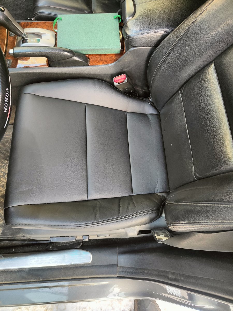

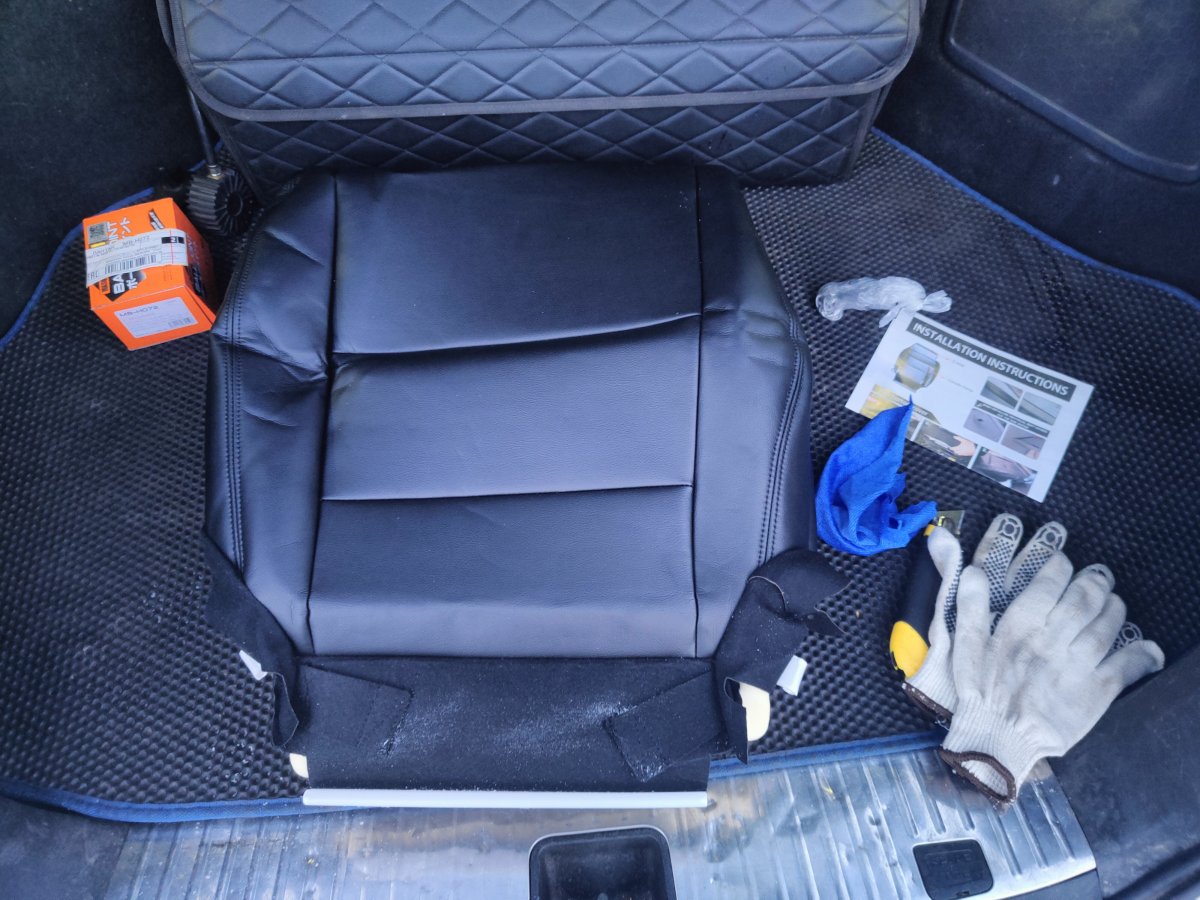

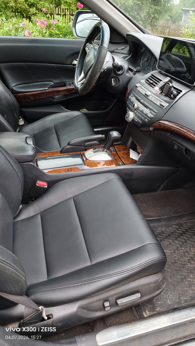

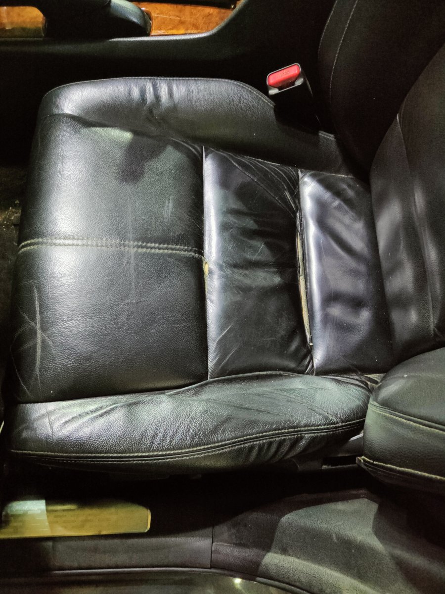

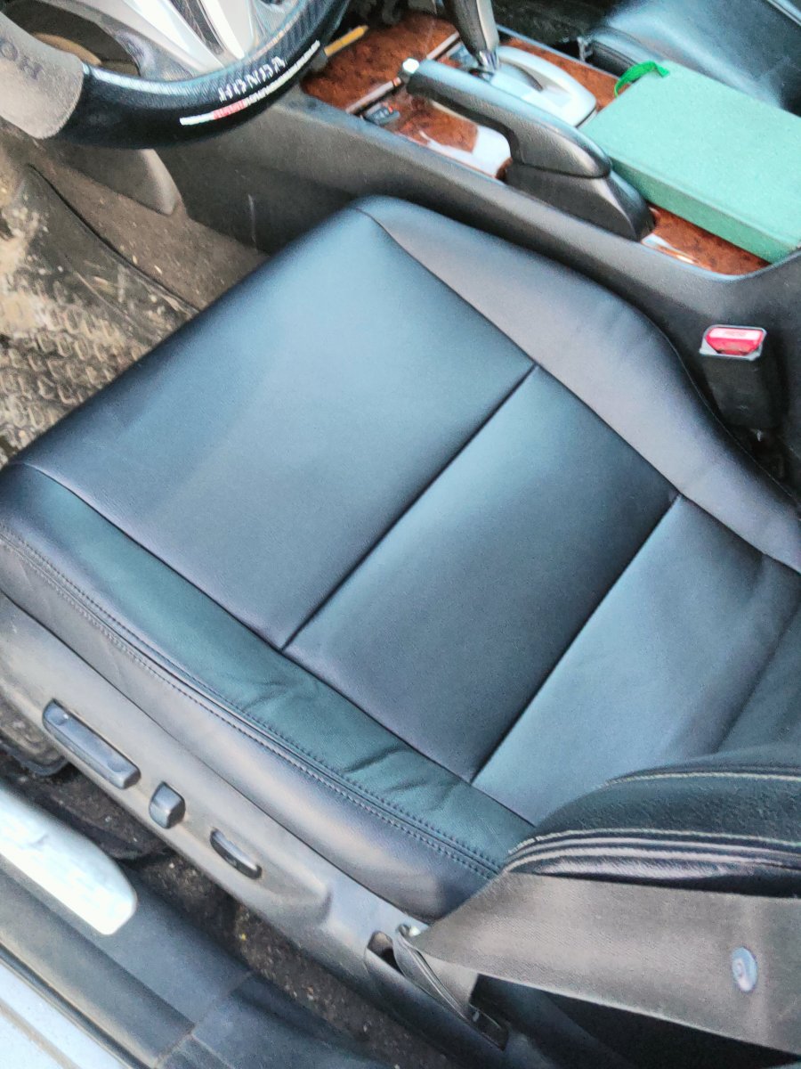

Машин благополучно перевалил за третью сотню и так как серьезных технических проблем не доставляет, решил озадачится удобством сидения (извините за каламбур). Просмотрены объявления о продаже сидений, все только комплектом (задорого), из далека и состояние не ахти какое.
Решил зайти с другого края - отремонтировать: посмотрел видосы, - все вроде можно, но не у нас, а шить я не умею совсем :( . Посмотрел номера нужных запчастей на хондаворлде, дорого и не факт, что есть в природе. И тут я задумался: это же аккорд-кростур, что нельзя найти на кросс, пачками продается на аккордеон 8. На али сравнил картинки с тем что у меня, - (кросавчег!) все один в один.
Заказал тут и там - все подошло как родное.
Вкратце технология: смещаем сиденья туды-сюды - снимаем болты, спинку ставим в прямой угол (удобней сидушкой маниулировать потом), откидываем клеммы с аккума!, ждем 5 мин (высаживаем борт. сеть дабы не стрельнула подушка и чтоб не было ненужных ошибок), откидываем назад - снимаем разьемы, на сиденье под заглушкой есть болт ремня - откручиваем, вытаскиваем сидушку (лучше без подголовника, она и так тяжелая), разбираем (подробно как и что, есть в видосах по аккорду и не только, я не снимал спинку!, отсоединял одну салазку с одной стороны, чтобы добратся до зацепа оболочки, переклеиваем обогрев на новый батут (помог в этом тюбик клея космо, но я не уговариваю, он просто был) и дальше все в обратном порядке. Скобы из комплекта для крепления не использовал, прикрепил оболочку внутри на стяжки.
Заняла эта процедура 4 часа рабочего времени, я этим никогда не занимался ранее, снова, наверное, сделаю за 2,5 :). Результатом доволен.

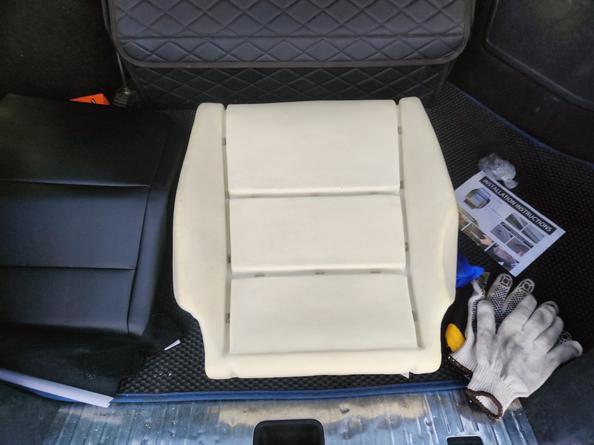

Поменял и пассажирскую оболочку сиденья, еще проще, батут не нужно было трогать. На ум пришло: если поднять на водительском до верха седло, то и с салазкой, наверное, можно было не возиться. Приобреталось там же. Вместе с уборкой, под снятым сиденьем, ушло даже меньше 2 часов на все.
