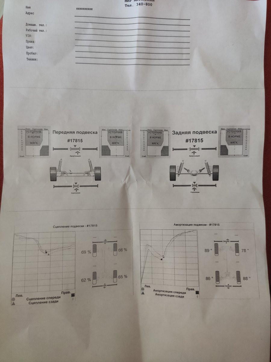

Привет! Встали стойки отлично, все подходит. Стойки нравятся энергоемкостью, наконец перестало пробивать подвеску на провалах, ездил на Байкал, дороги разные, везде где раньше било в кузов, сейчас пролетел и не заметил. Держак просто великолепный. Но есть одно но, они шумные на лежачих полицейских, тюкают на больших ходах при малой скорости, с этим надо смирится. Ездил на днях на вибростенд, результаты прикладываю, в подвеске все отлично.
