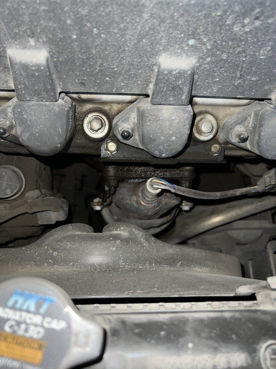

Собственно бежит и пахнет горелым маслом, до этого бежало левее на генератор, там исправил, спустя неделю тут побежало.
Что может быть, подскажите?

По фото вроде видно, что потеет из под катушки. Скорее всего вам пора менять сальники свечных колодцев. Либо пора уже по пробегу, либо во время регулировки клапанов крышки накинули и начали сразу затягивать не проверив как сальник оделся на свечной колодец. При затяжке крышки его прокусили просто.
прокладка клапанной крышки работает в паре с шайбами уплотнений болтов крепления клапанных крышек. Клапанная крышка как бы между двумя слоями резины. Более сильное усилие затяжки болтов не даст результат. Можете резьбу вырвать в головке. Там ограничители на болтах, которые не дают уйти болту дальше в глубь головки.

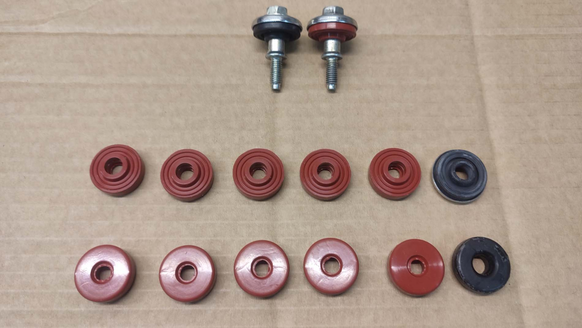

Как вариант, если сальники свечных колодцев в норме, то есть свечи сухие и не в масле, то надо менять прокладку клапанной крышки и шайбы. Шайбы у меня есть в продаже. Смесь достаточно качественная и твердости практически такие же как оригинал. Но они немного изменены по форме, для более полного уплотнения болтов и отверстия в клапанной крышке.
Если нужны, то пишите, звоните. Вот мои шайбы. И чем они отличаются от заводских видно на фото если присмотреться повнимательнее.
Шайбы Геннадия болтов крышки опробованы лично, второй год как, не хуже заводских, термостойкий каучук дубеет при больших температурах. Покупались не от хорошей жизни - заводские были дороже и срок поставки был пугающим (в наличии были, но не хватало, они поштучно, форум пришел в помощь). Смысл в них: если орига дороже, или нет в наличии, если бы еще сами прокладки из нитрильного каучука, было б вообще шикарно. Сдаются резинки и клапан PCV почти одновременно (ссалось из под крышки и болтов в одно время), а вот PCV потек уже после замены оных. И эта пакость умудрилась развалится при замене на новый - пришлось выуживать на месте (чтоб не снимать все опять) узкими утконосами и длинным саморезом с матами.. Поэтому довожу: лучше не ждать, меняйте сразу на снятой клапанной крышке и клапан PCV тоже.
