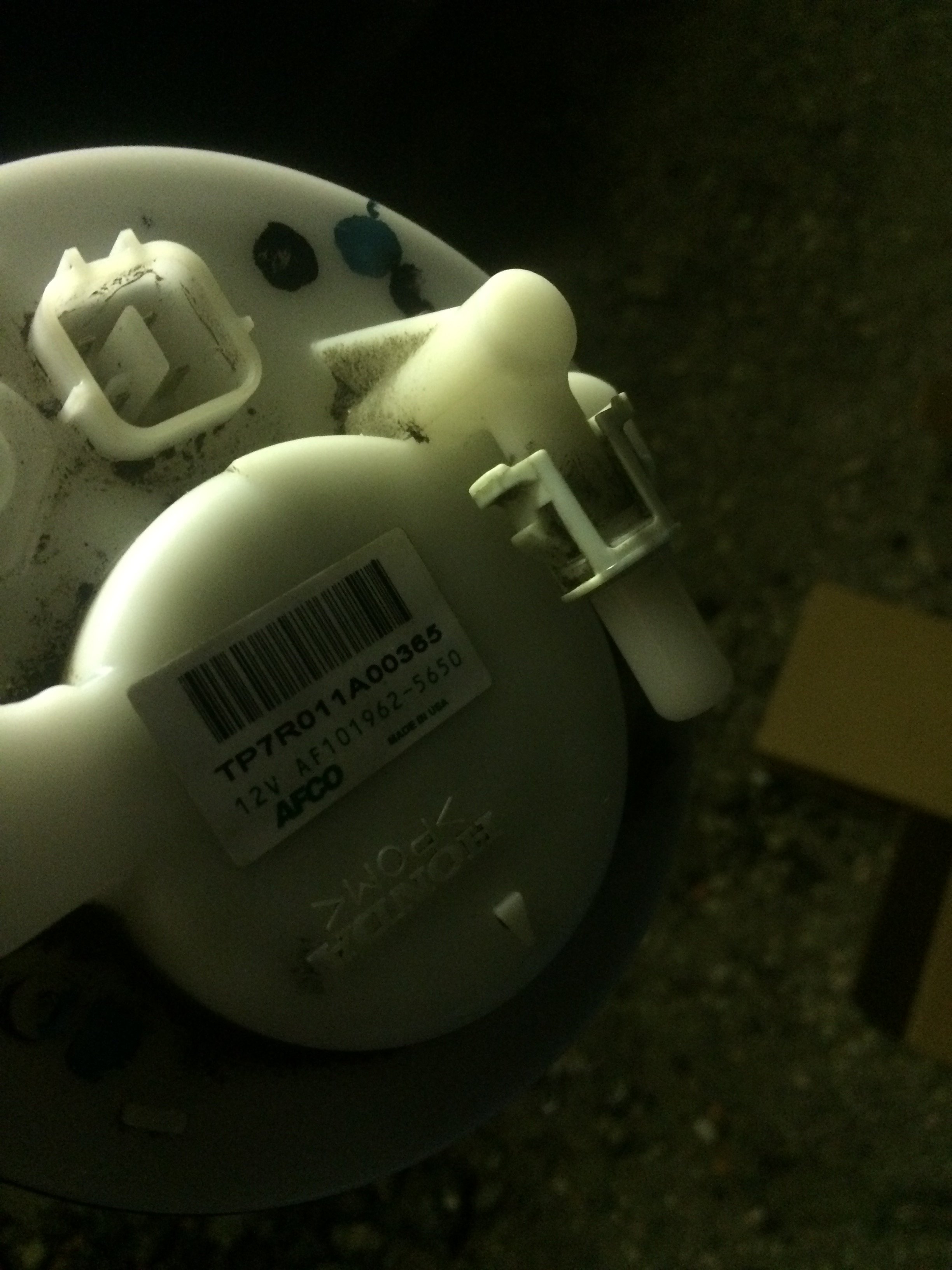

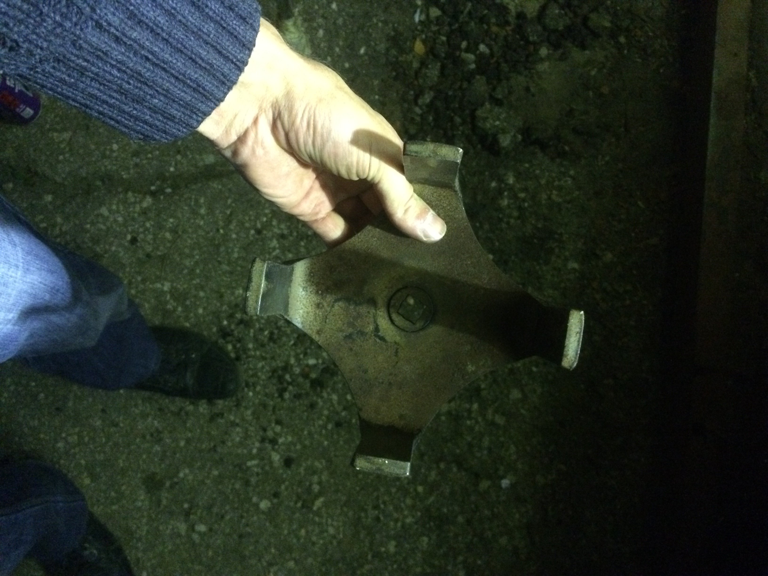

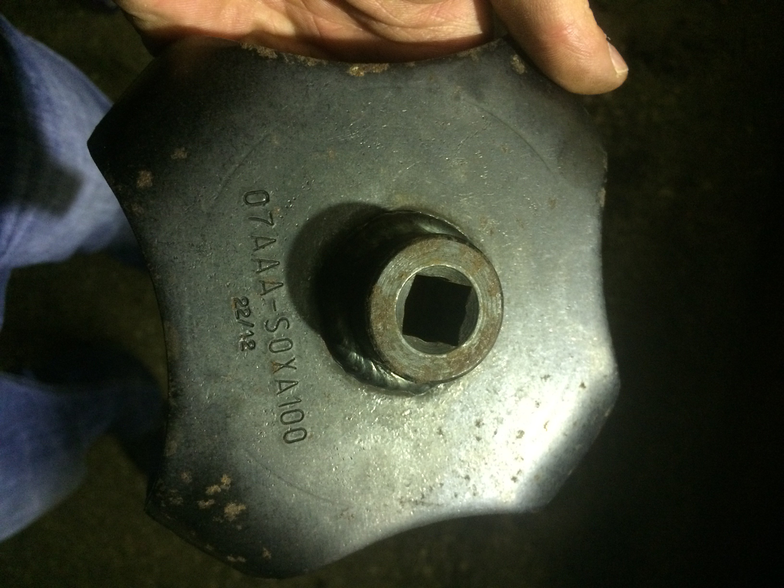

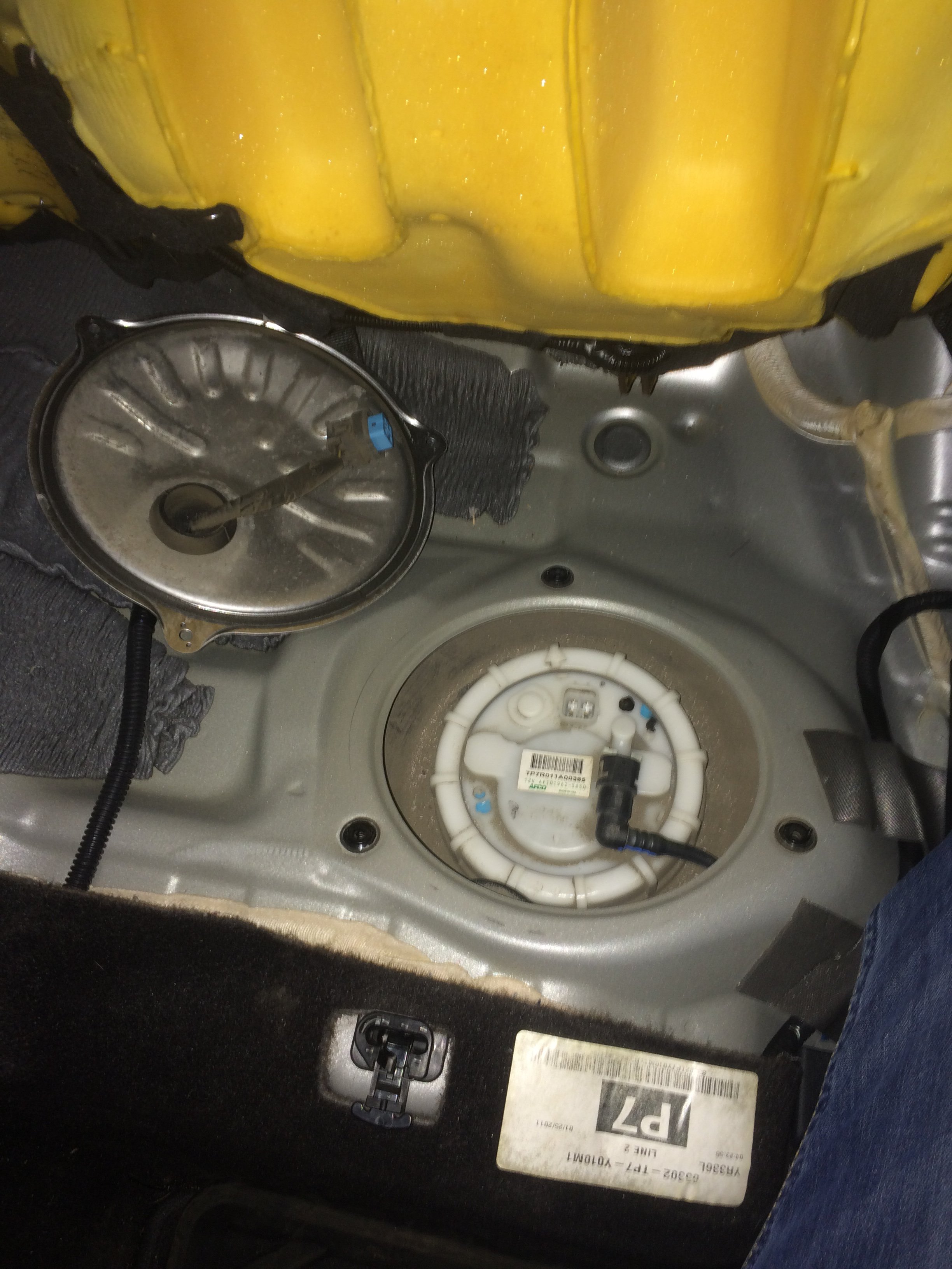

Итак, топливный фильтр был заменён на V6.
1. Для тех кто сам будет менять, ну или например проверять работу мастеров. Обращайте внимание на спец клипсы-замки задней подушки дивана. Они должны отщёлкиваться за язычки, нужно тянуть на себя, по другому они сломаются. Также сидушку держат 2 болта на 10. Их легко увидеть если приопустить спинку. И не забудте на всякий случай отсоединить синий разъём с левой стороны для подогрева дивана.
2. Сетка топливного насоса точно такая же как обсуждалось в соседней теме а именно 17516-S5A-930
3. В перекачной насос я не лазил, по этому какая там сетка стоит не знаю.
4. Основной насос стоит в левом лючке, перекачной в правом.
5. Возьмите с собой тряпки, т.к. с магистрали которая подсоединяется к модулю потечёт бензин.
6. Модуль стоит по меткам, обратите внимание на стрелочку на модуле, на баке тоже метка 2 риски.
Всем удачи.
P.S. Владельцы 3.5 может найдём сетку на перекачной насос? :)

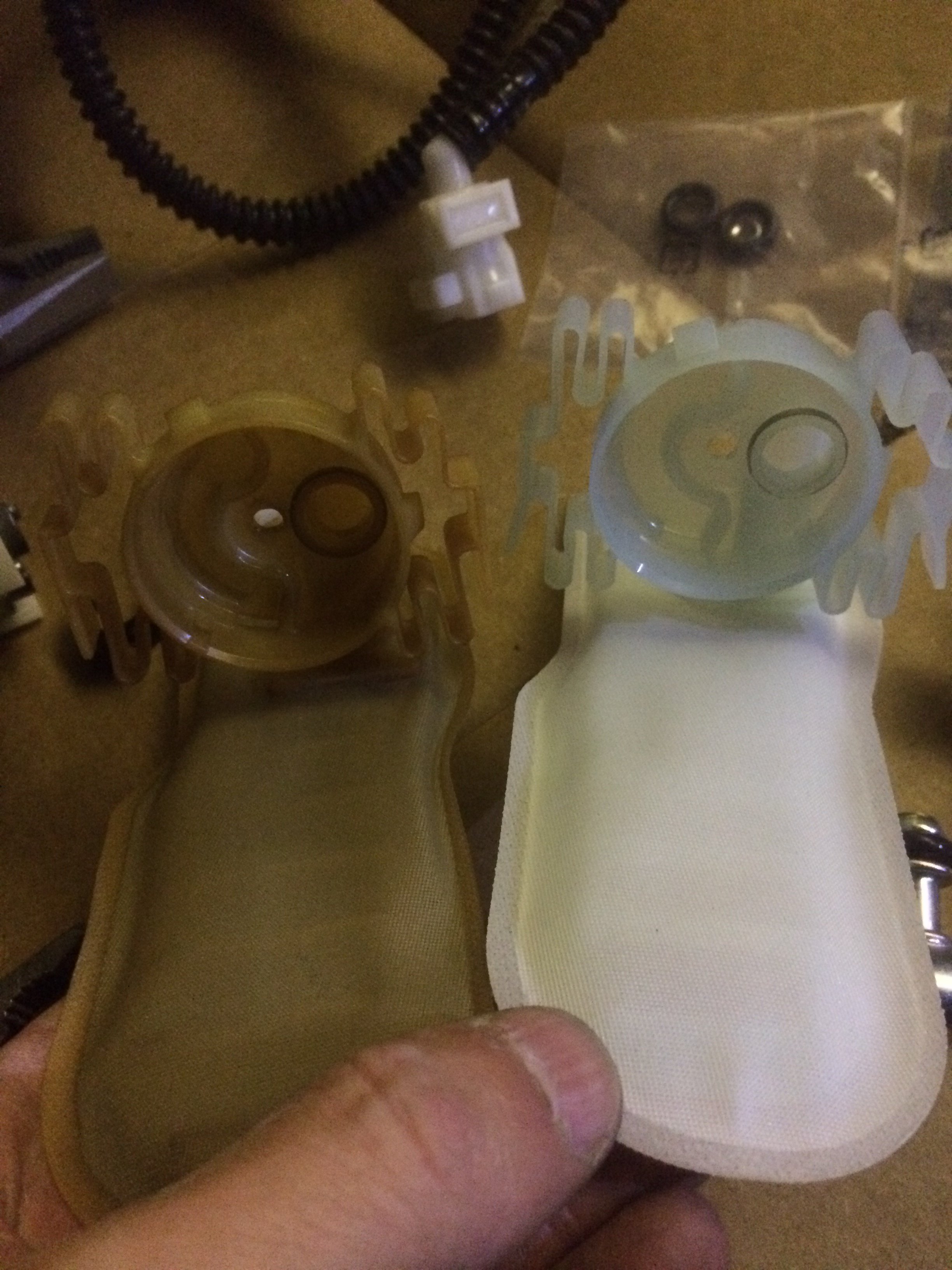

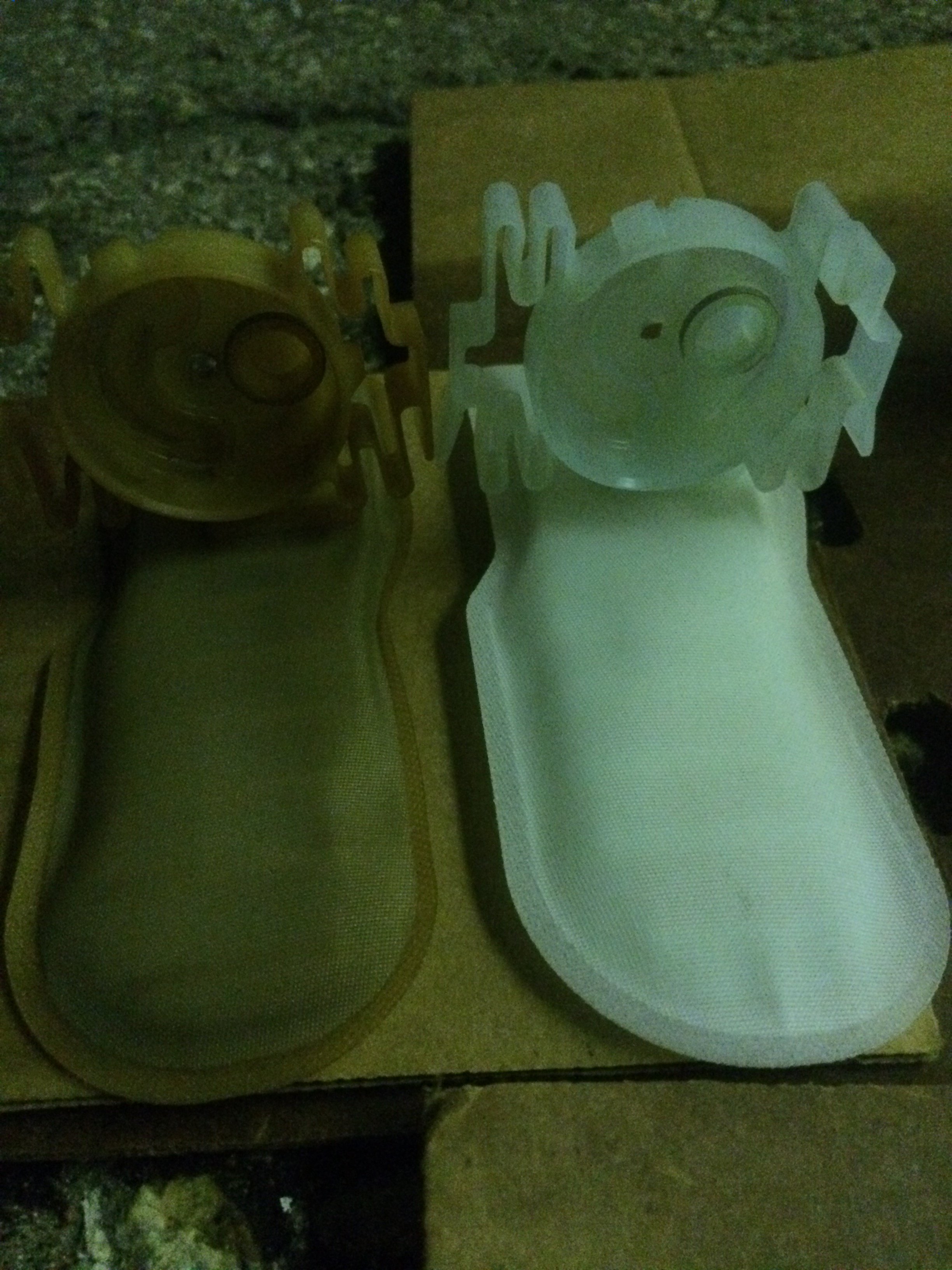

Ну вот если этот старый грязный фильтр обработать средством Carburetor & Choke Cleaner он ничем не будет отличаться от нового. Автохимия творит чудеса:)
Посмотреть вложение 973 Ну вот если этот старый грязный фильтр обработать средством Carburetor & Choke Cleaner он ничем не будет отличаться от нового. Автохимия творит чудеса:)
Когда много денег, то зачем стирать? Это как и с одеждой, есть люди которые носят только новое. А есть люди которые после заполнения пепельницы в авто окурками, покупают новую машину.:D
Судя по фотографиям грязи особой нет? Есть вообще смысл менять его на пробеге под сотню, если всегда заправлялся на проверенных заправках?
да, он абсолютно чистый, можно было и оставить.
Но был куплен в качестве эксперимента подойдёт или нет и чтобы не было засады если он наоборот не понятно чем забит.
Так выше же написали даже номер каталожный, от цивика один в один
Не подскажете артикул для 2.4. (фильтр грубой очистки, сетчатый который) ?
Отдельно нет от насоса. Если живую фотку посмотреть, думаю можно будет найти.

Тоже сегодня поменял фильтр, сетку не ста менять, она грамотна расположена загрязница ей там нечем. В принципе трудностей нет, однако снимать поводящие штуцеры от топливного насоса не очень легко. Также, пластиковая "гайка", что прикручивает фильтр к баку открутилась нормально, а вот назад закручивалась с большим трудом!
