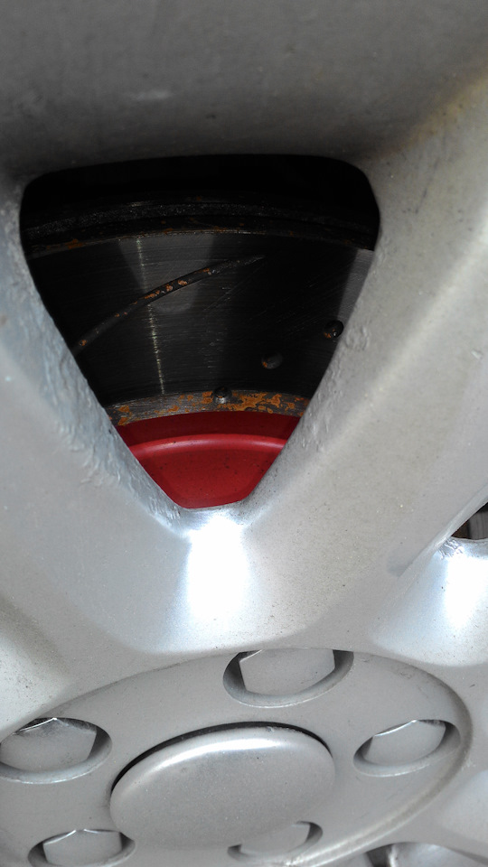

У меня тоже бить стали, думаю на что менять. Вот такие еще смотрю Gerat DSKF036, казахстано-китайское совместное предприятие, цена около 5 тыр за диск. Отзывов маловато по ним правда, есть откровенная реклама. А есть и такие, как на фото, ржавеют, хотя не должны)
