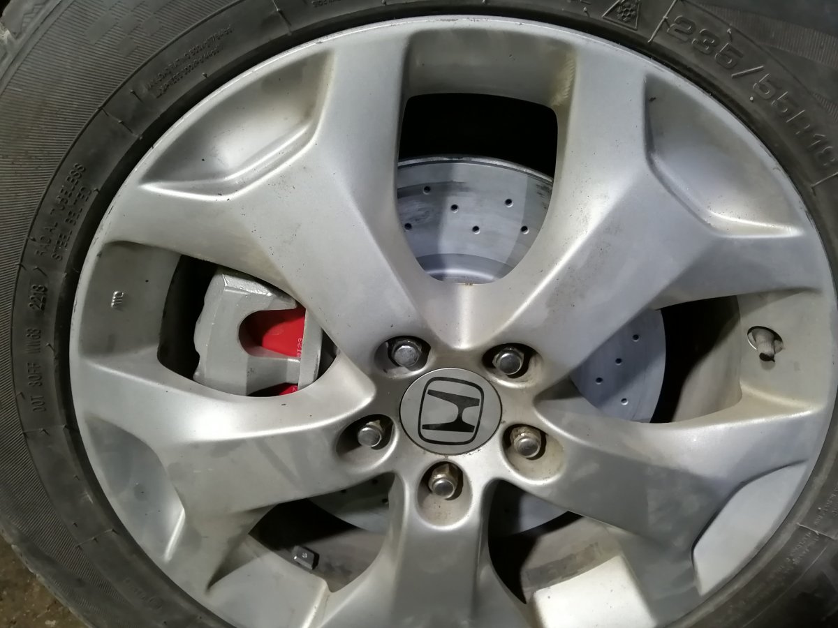

Всем привет. Заменил тормоза на "Аккорд 8". Прочитал тему: https://www.drive2.ru/l/482135849853518668/ . Там есть много неточностей, и недосказаностей, видимо человек чужими руками делал. Поясню что у меня получилось. Из сегодняшнего опыта: родные 18" диски с тормозами аккорда 320х32 можно ставить (если ставить как указано далее), резьба М14х1,5, осевое расстояние действительно совпадает 140мм и все как родное становится, шайба-проставка (подходит стандартная 3мм Х Ф16 мм) ставится! между суппортом и кулаком.
Фотки не лепятся, видимо прав недостаточно. Есть ньансы: скоба чугуняка (нежелательно без опыта сверления, телодвижения делать с ней) и болты родные обязательно прогонять нужно леркой из-за корозии и клея на них.
Первые ощущения: точность и останавливается прогнозируемо, хоть и хрипят колодки пока(красный нибик+перфорированные циммерманны), да и тяжелей лапти стали передние. Пока не разгонял (в городском режиме езда), жду на замену внутренний шрус, потом отпишу.

А если скоба не отцентрирована, с новыми колодками суппорт нормально будет ходить, колодкам места хватает для отхода? что если 4 мм шайбу под скобу подложить, то не встанут 18 (как на фото у меня ЕТ55) на аккордорвский комплект?
Суппорт с колодками центруется сам при нажатии на педаль тормоза, он ездит по направляющим. Колодкам места хватает, главное чтоб присутствовал зазор между скобой и тормозным диском. За Ваши диски не могу сказать, могу вблизи сфоткать свои, сравните.
я о том, что аккордовский диск и суппорт встают только с 3 мм шайбой под скобу, что бы R18 родные встали или же 4 мм и скоба по центру, и колеса встанут все равно, почему 3 мм?

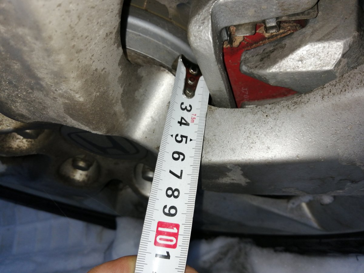

Встаёт и так и так, с 4мм скоба по центру, но диск колёсный (не тормозной), чиркает по скобе. Фото с телефона не лепятся, может позже. Померял: нужно 30х30мм свободного пространства от угла диска, тогда скоба проходит
Встаёт и так и так, у меня с 4мм скоба по центру, но чиркал диск о скобу
Встаёт и так и так, с 4мм скоба по центру, но диск колёсный ( не тормозной), чиркает по скобе. Фото с телефона не лепят я, может позже. Померял: нужно 30х30мм свободного пространства от угла диска, тогда скоба проходит
Вот в этом и вопрос)))) А у тебя вылет ЕТ 55?
    83.1 KB · Просмотры: 206
    160.9 KB · Просмотры: 202

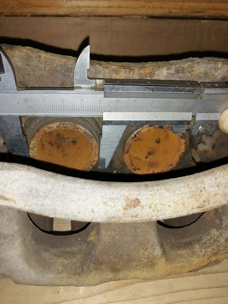

Просьба: измерить диаметр поршня на переднем суппорте, может планирует кто колодки менять
Если имеются ввиду родные передние суппорты, у меня парочка снятых на даче лежит, если не забуду, то на выходных промерю точно. Для инфо: их и так по каталогу можно вычислить 45мм
Спасибо, буду благодарен
У меня в памяти 60мм или 80 осталось...на адвиксах 40мм поршня, на штатных больше
    205.1 KB · Просмотры: 188
Благодарю
А на аккордовских такие же поршня?
