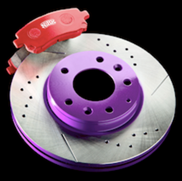

фиолетовые какие то. колодки красные от хабиба)))
Фиолетовые диски это perfomance серия, колодки красные. Лучше у них ничего нет.Похоже придётся jbt ставить

я брембо поставил, все четко, стойкие к перегреву не трясет итд торможу что аж дым идет а им пох
Ну хз, брембо у меня в чёрном списке, по крайней мере на 4х поршнях год живут

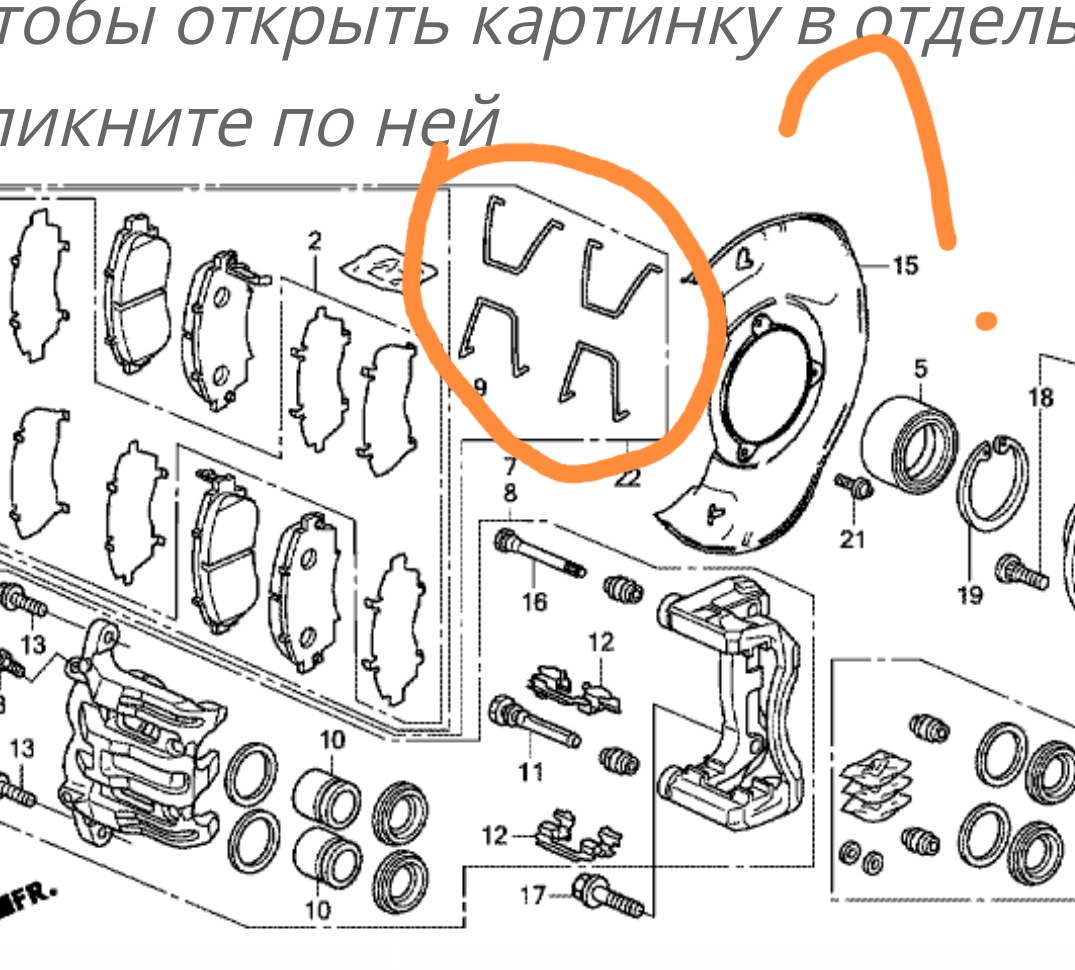

Господа, смотрел ремкомлекты направляющих и нашёл странную запчасть... Это, простите, ЧО?
UPD 9.09.2021 смотрим страницу номер 2 этой темы
