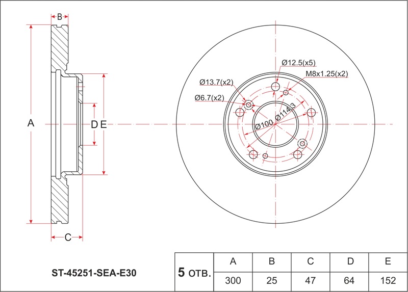

Врут)))) максимальный вроде 300 как и на кроссе. Выбор да большой дисков

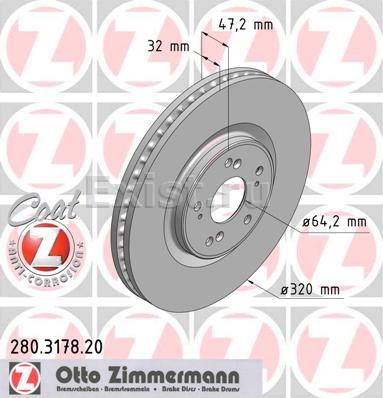

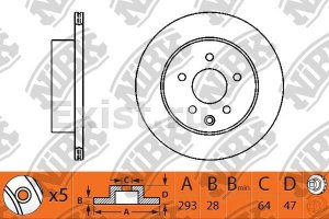

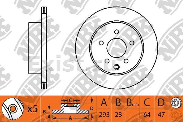

Только что прошёлся по каталогом и готов всех огорчить.
На Аккорде 8-м стоят шикарные диски, на 27 мм больше и на 4 мм. шире т.е. диаметром 320 мм и шириной 32 мм., против Кросстуровских 293 х 28 мм.(см. фото).
Так что есть по видимому очень большой смысл менять суппорта от Аккорда 8 и ставить диски от него. (Вперед на разборы).
Я когда кросс себе искал, один чувак так и сделал.

Проверил!
Посадочные места дисков вроде совпадают.
осталось только по месту проверить... я тормозами пока не озадачивался заменой, правда в том году хотел 6ти поршневые но ценник взлетел неслабо вместе с валютой, но мысль что с аккорда должны подойти озвучивал.
на сивик без вопросов ставился комплект от аккорда, теоретически диски от аккорда на кросс должны подойти но надо пробовать, 100% на аккордах ставились и 300мм диски(7й и 2,0 восьмой)
полистал каталог - на 2,4 диск 320мм и два поршня, на 2,0 диск 296 и один поршень. но еще неизвестно какие диаметры поршней на аккорде 2,4 по сравнению с кроссом - а то можно будет получить ухудшение усилия, при замене комплектом, но вполне возможно что одинаковые - работа маркетологов...
имхо - замена на аккордовскую тормозную систему смысла не вижу, тормозной путь будет одинаков(максимум 1-2% из-за большего плеча усилий на диск 320мм), плюс только что диск 320мм чуть дольше не будет "плыть" при перегреве.
если аккордовский диск встанет на кросс получим недорогие и качественные неоригиналы
пысы - на аккордах диски также плывут и ведутся как и у нас
Идея заменить суппорта и диски на кросстур с аккорда 8 2,4L отличная я считаю.
Диски на аккордах плывут очень редко - если уж совсем не жечь.
Я на своем аккорде 7 CL9 2.4L ни разу из за биения не менял, только при износе. А ездил я достаточно агрессивно!!!
я написал свое мнение, на 7м у меня тоже всё нормал с тормозами было как и на кроссе
только на 7м один поршень и диск 300мм, смысл такой замены?? если менять то только с 8го аккорда, лично я не вижу смысла траты денег тем более при неизменном тормозном пути

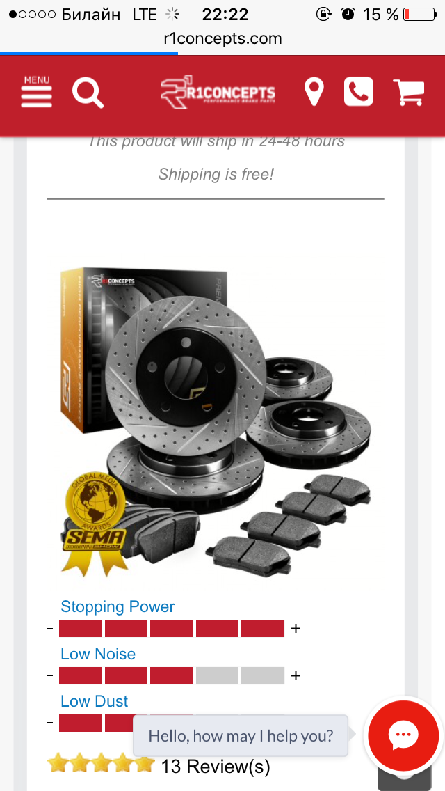

Никто не хочет заморочиться привезти диски из штатов? Может два комплекта дешевле по доставке обойдутся.
