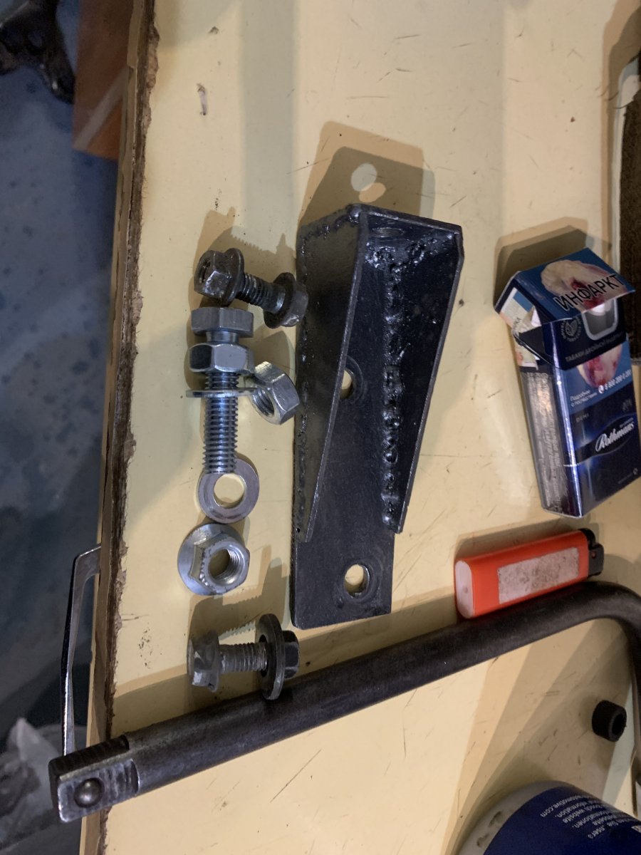

Упор гтц для 2,4
1,367
600руб, крепёж в штатные места

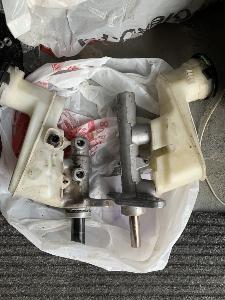

Различие в размерах. Незнаю может у кого и есть. Я себе от 3,5 гтц и вут поставил(отличается от 2,4 размерами) скоро буду делать под него
Этот девайс немного улучшает чувствительность торможения так сказать
Есть одна нерешенная проблема, позже в теме отпишусь

Упор полезная весчь. Что на новом авто что на старом. Вы капот откройте, попросите понажимать на тормоз кого-нибудь и сразу все поймёте))))
Пс: а у кросса гтц 1"?

У нас же вроде машина не из фольги сделана? Все равно прогибается?
У всех прогибается, не критично но от упора толк есть
Как и от шлангов. С армировкой так не продавливается дальше педаль. Точка касания лучше чувствуется, а дальше более чуткое дозирование усилия... на обычных шлангах, такое ощущение, как на велосипедных тормозах завоздушеная гидравлика))))
