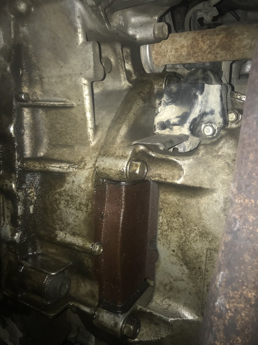

Течет масло с двигателя на "стыке"двигателя с коробкой передач.
Подозрения на задний сальник коленвала.
Кто сталкивался с такой проблемой???
    190.5 KB · Просмотры: 578
Проблема стандартная, со временем сальник дубеет и начинает пропускать масло, особенно ярко выражено в морозную погоду. Надо его менять, других вариантов нет.
