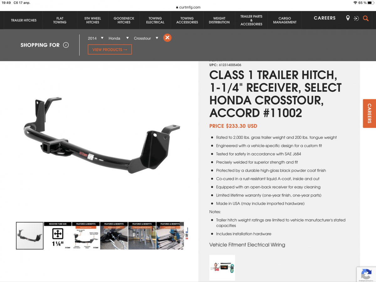

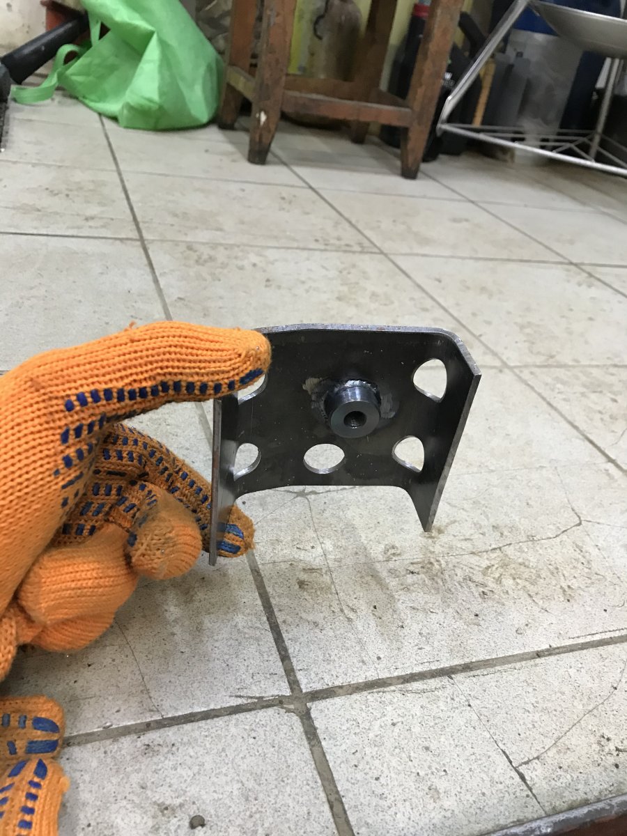

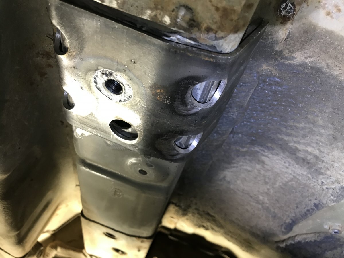

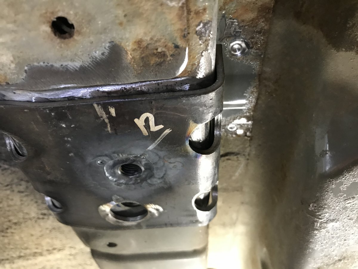

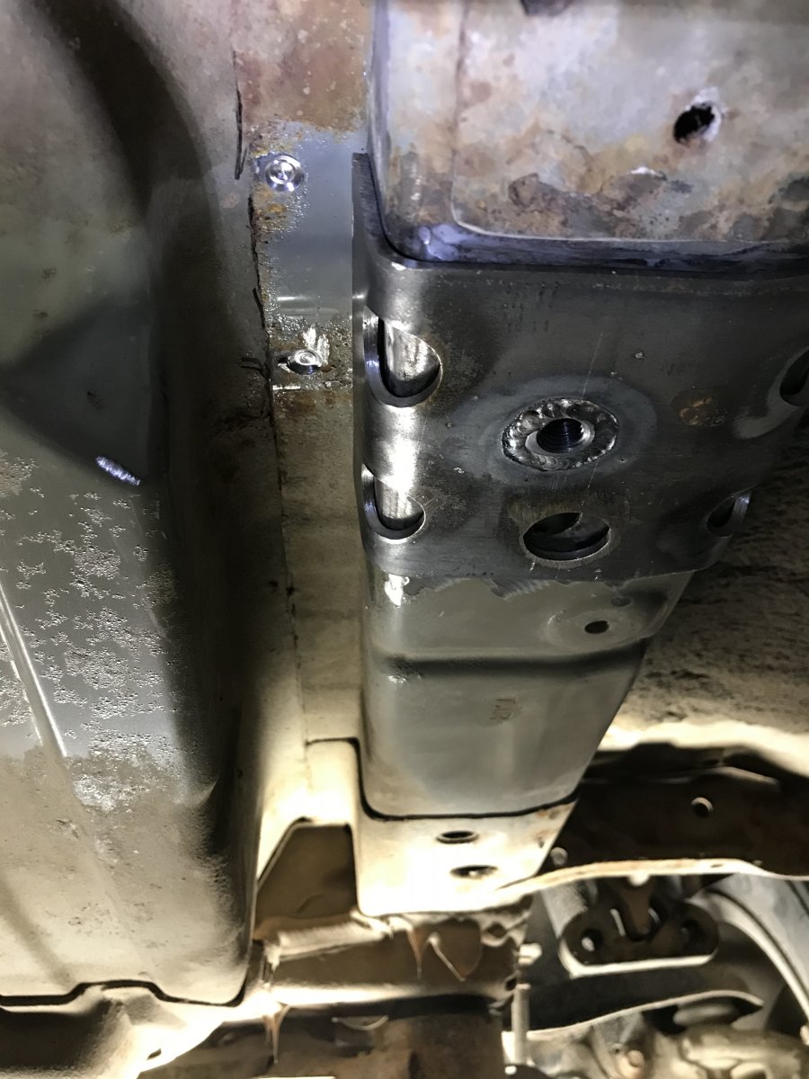

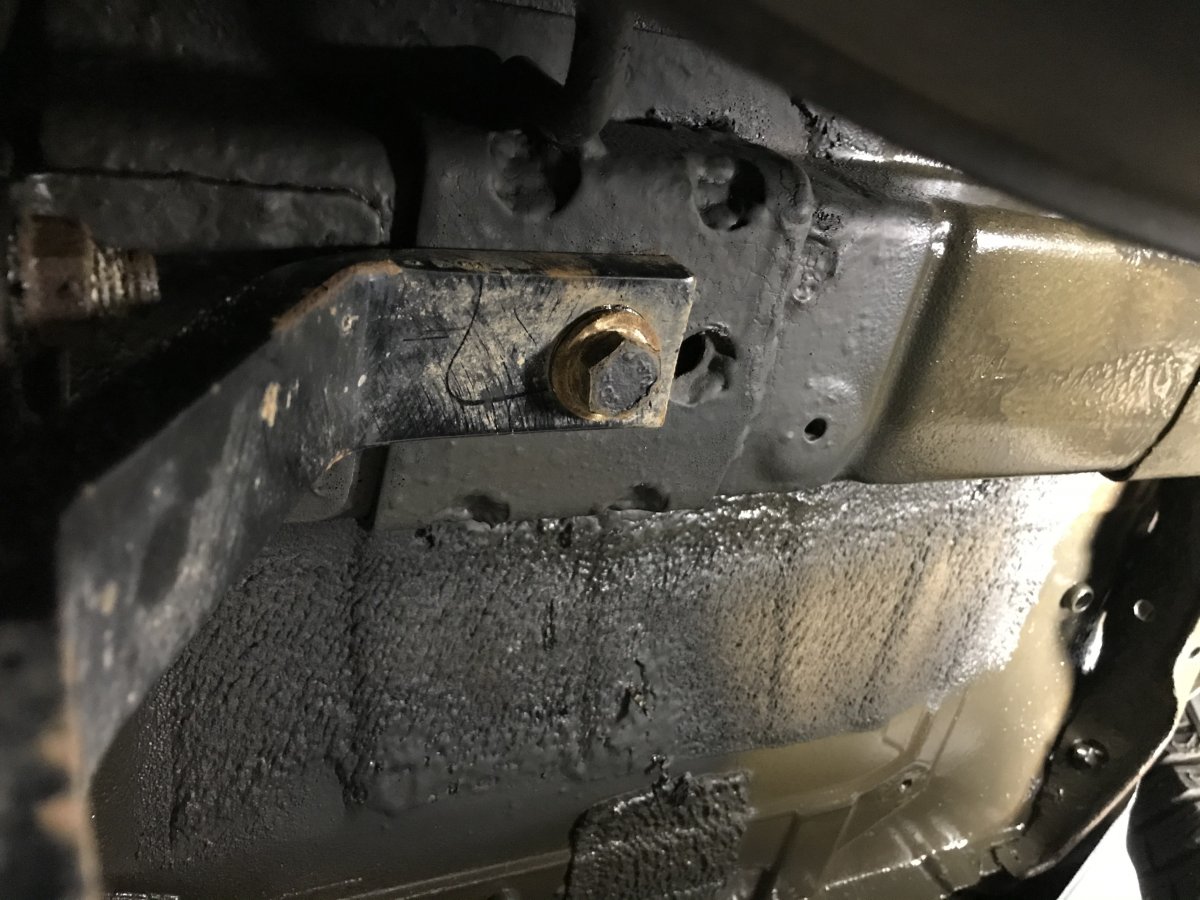

Ничего не могу сказать про фаркоп от Torklift Central - возможно данный тип установки лучше чем у Curt. Но поведую Вам господа о своих тяготах, что напастью навалились на меня месяц назад когда я начал более уверенно эксплуатировать прицеп в связи с подорожанием чермета.
Значит речь о фаркопе от Curt - к нему претензий почти нет. Разве что мне все таки пришлось поменять сферу на моем фаркопе так как бывало не каждое прицепное идет с регулировкой обжима и тот что я купил в 2 дюйма (50,8мм) нифига не подовсе прицепные подходил.

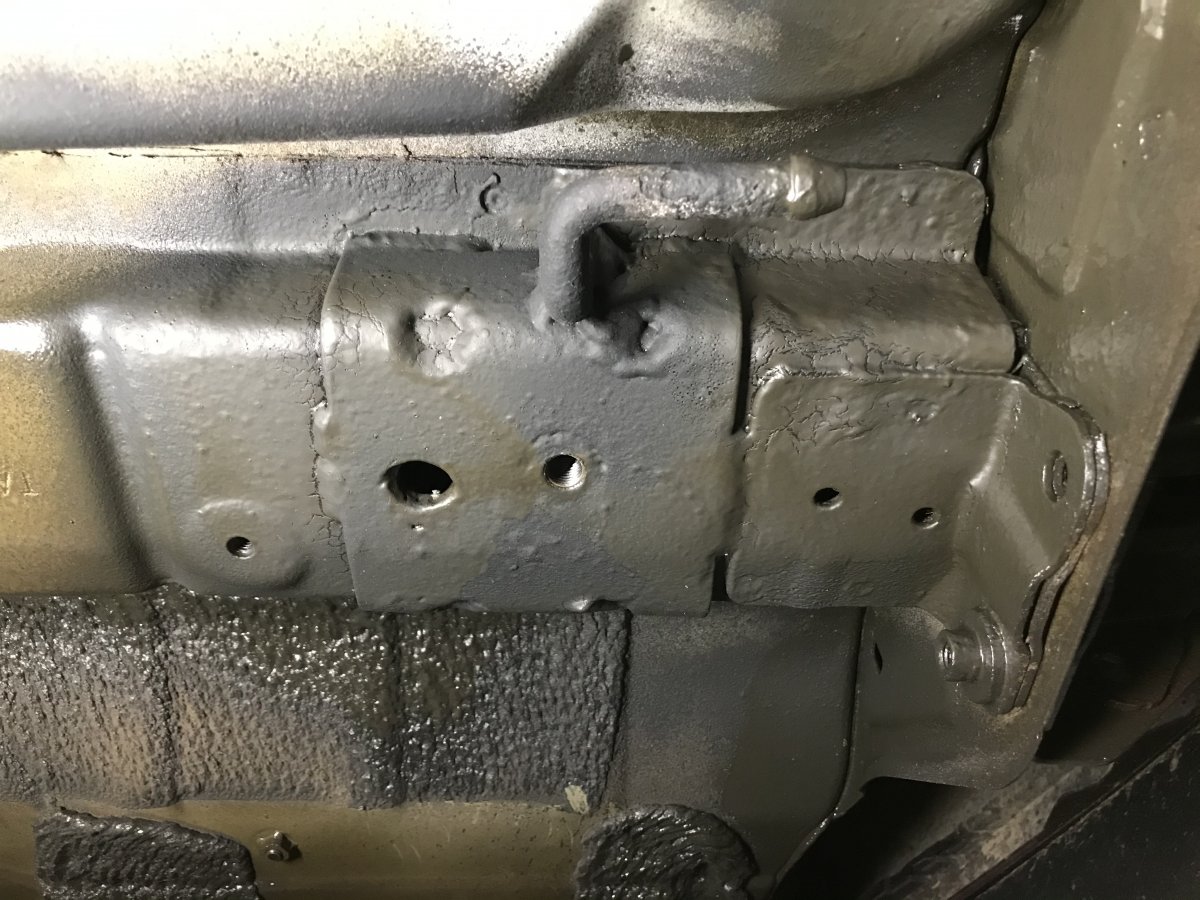

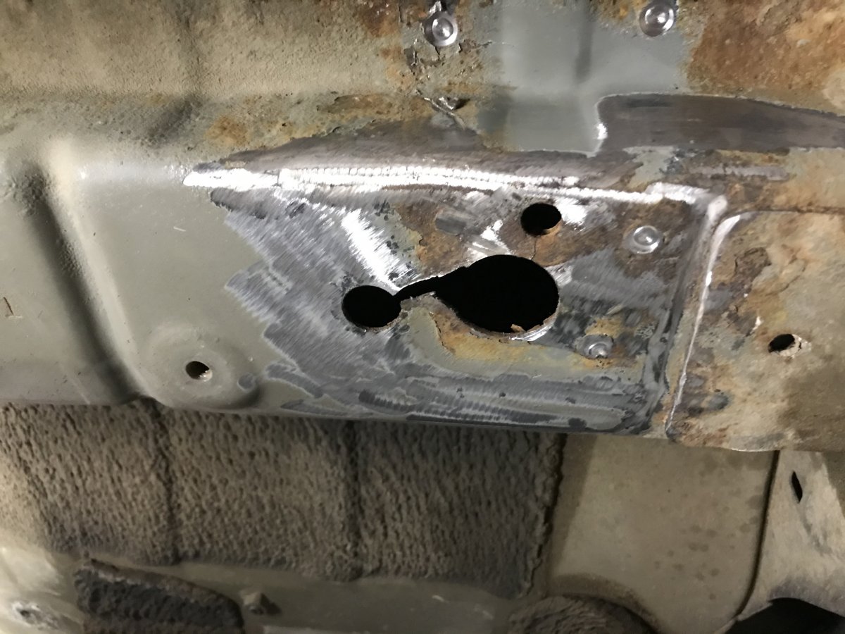

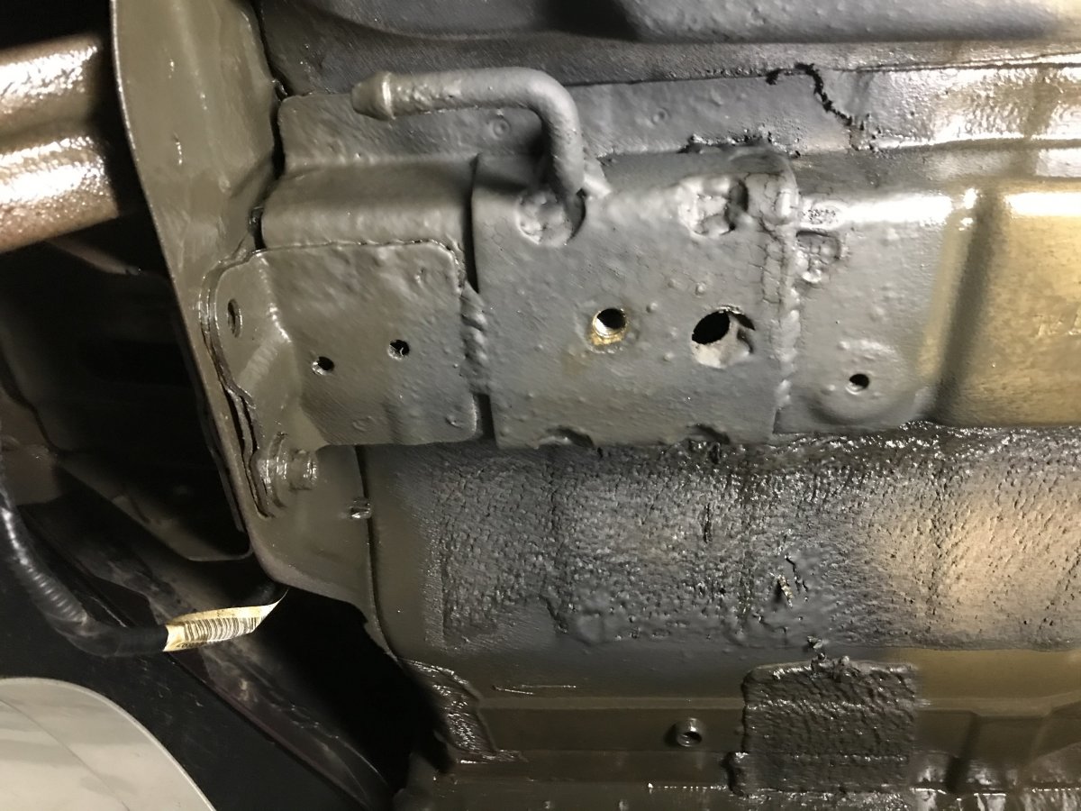

Теперь про "Ваш автомобиль не предназначен для буксировки прицепа". Смотрим фото:

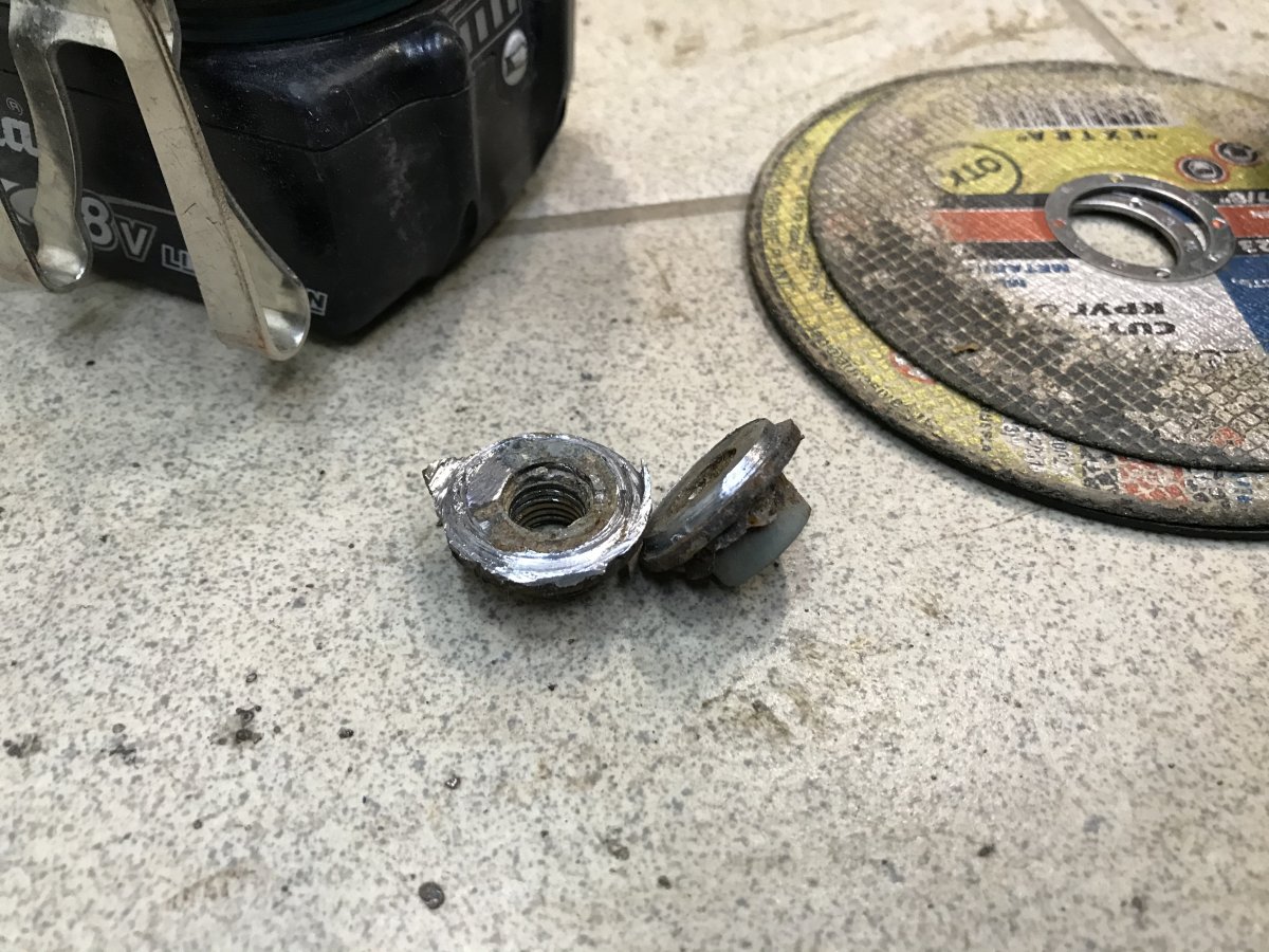

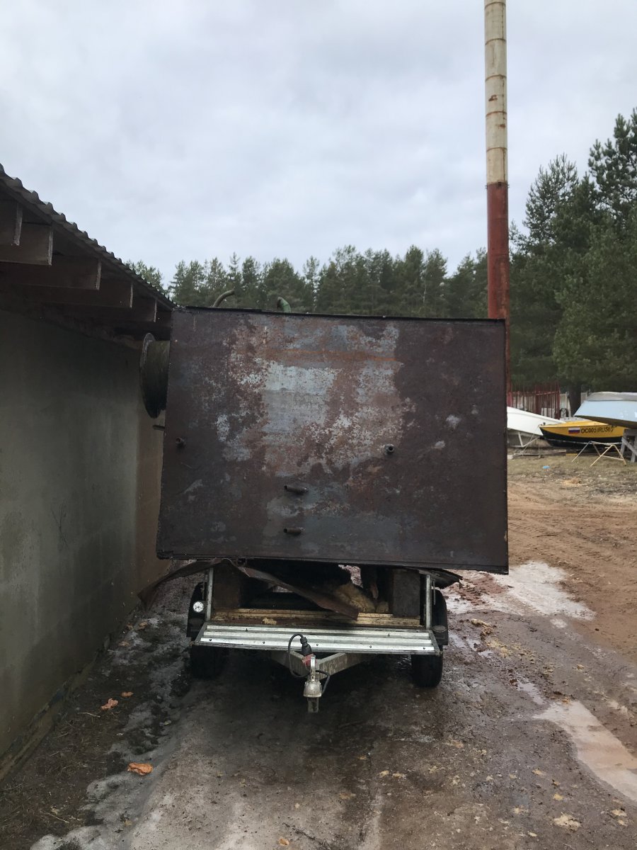

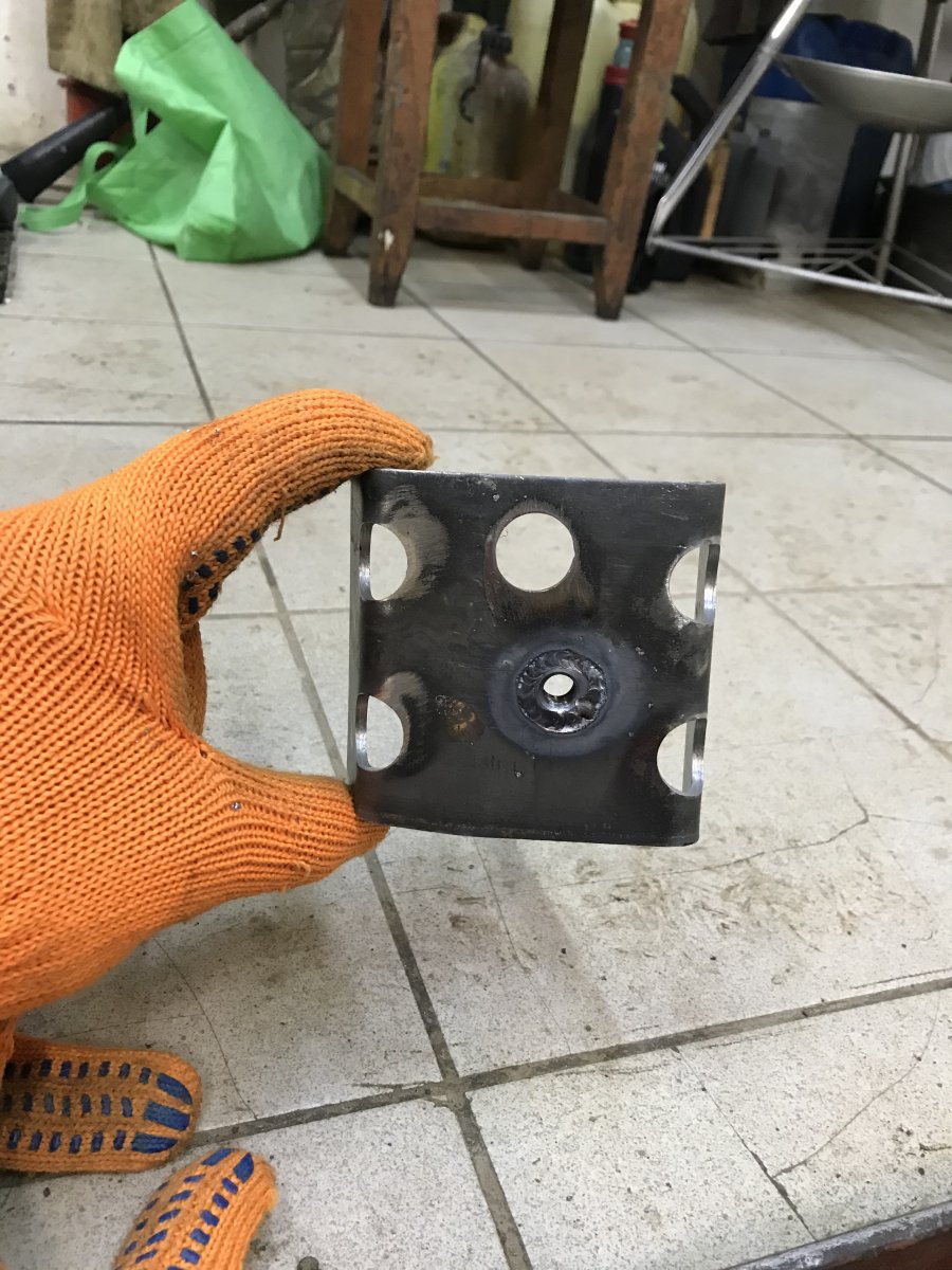

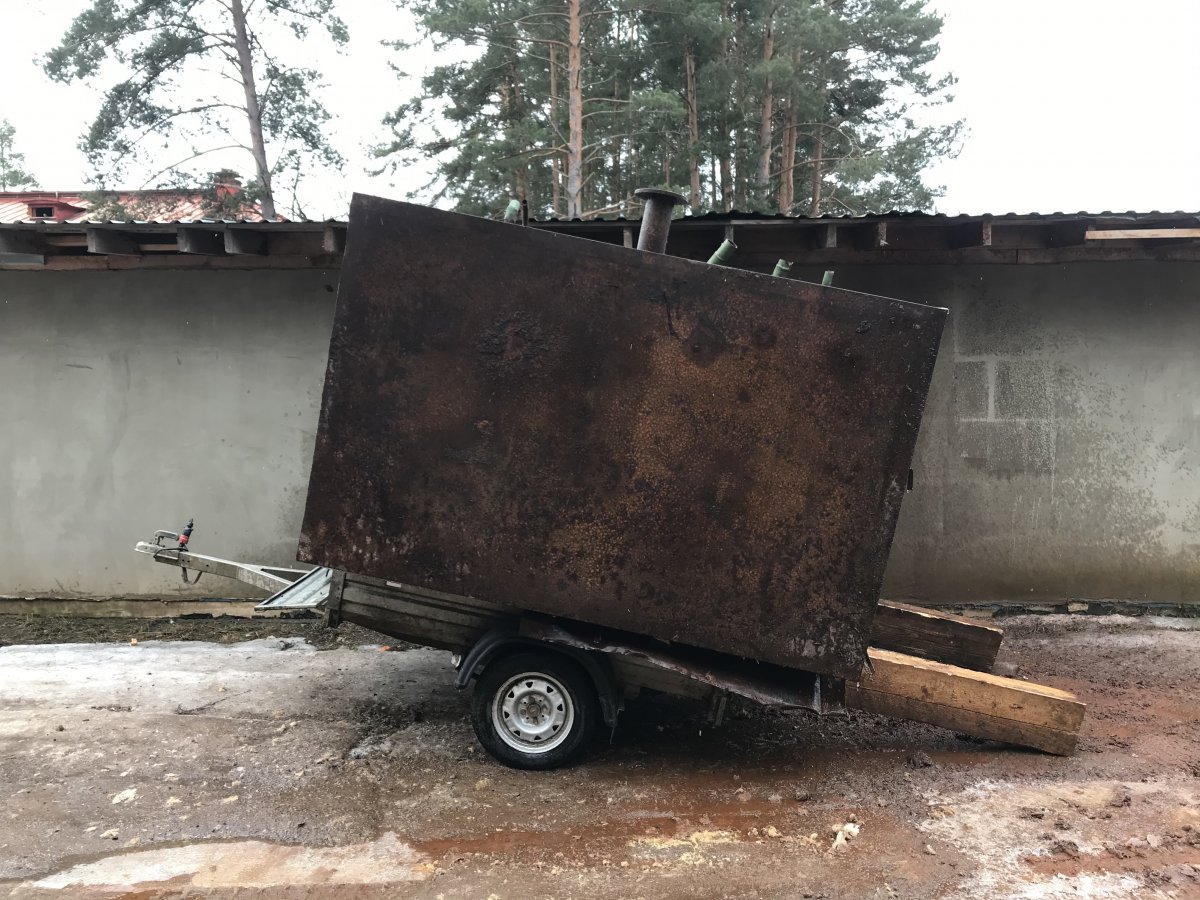

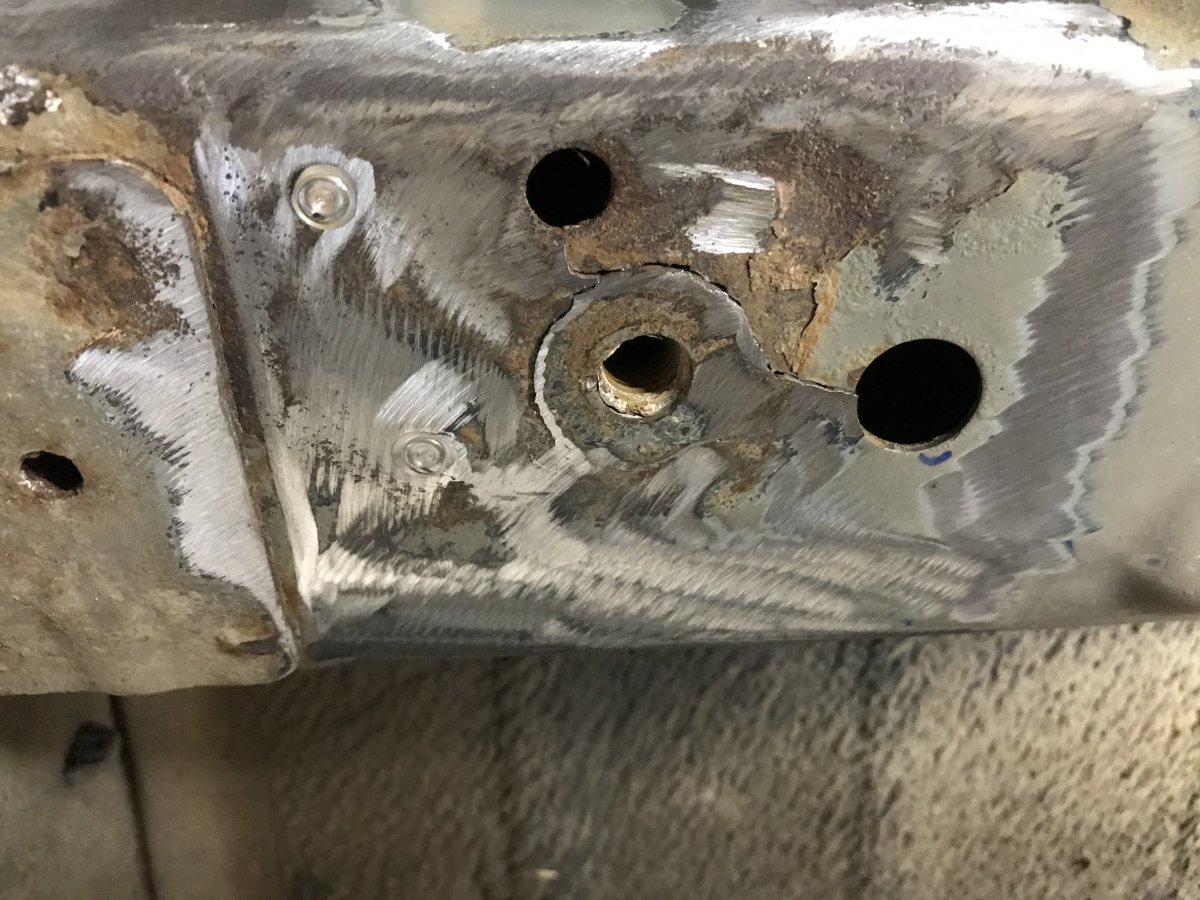

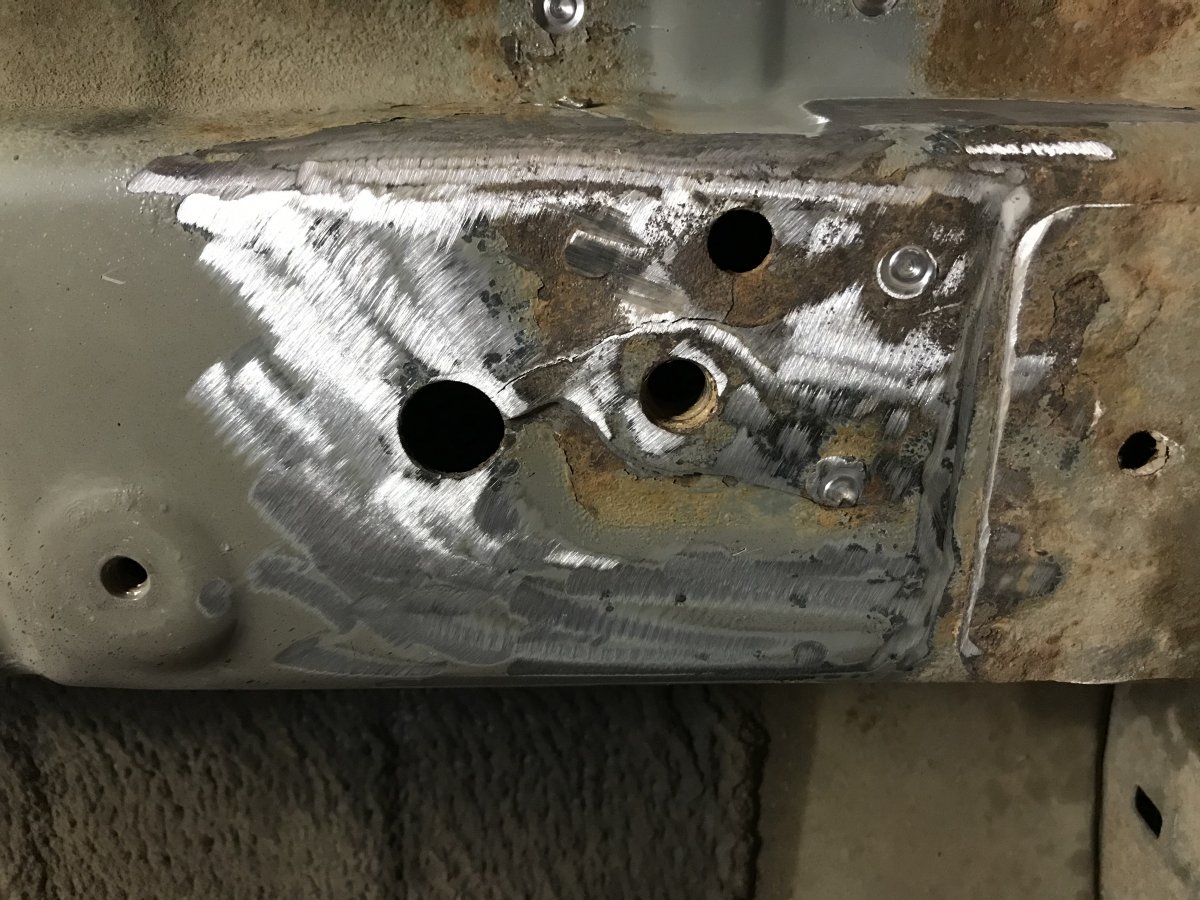

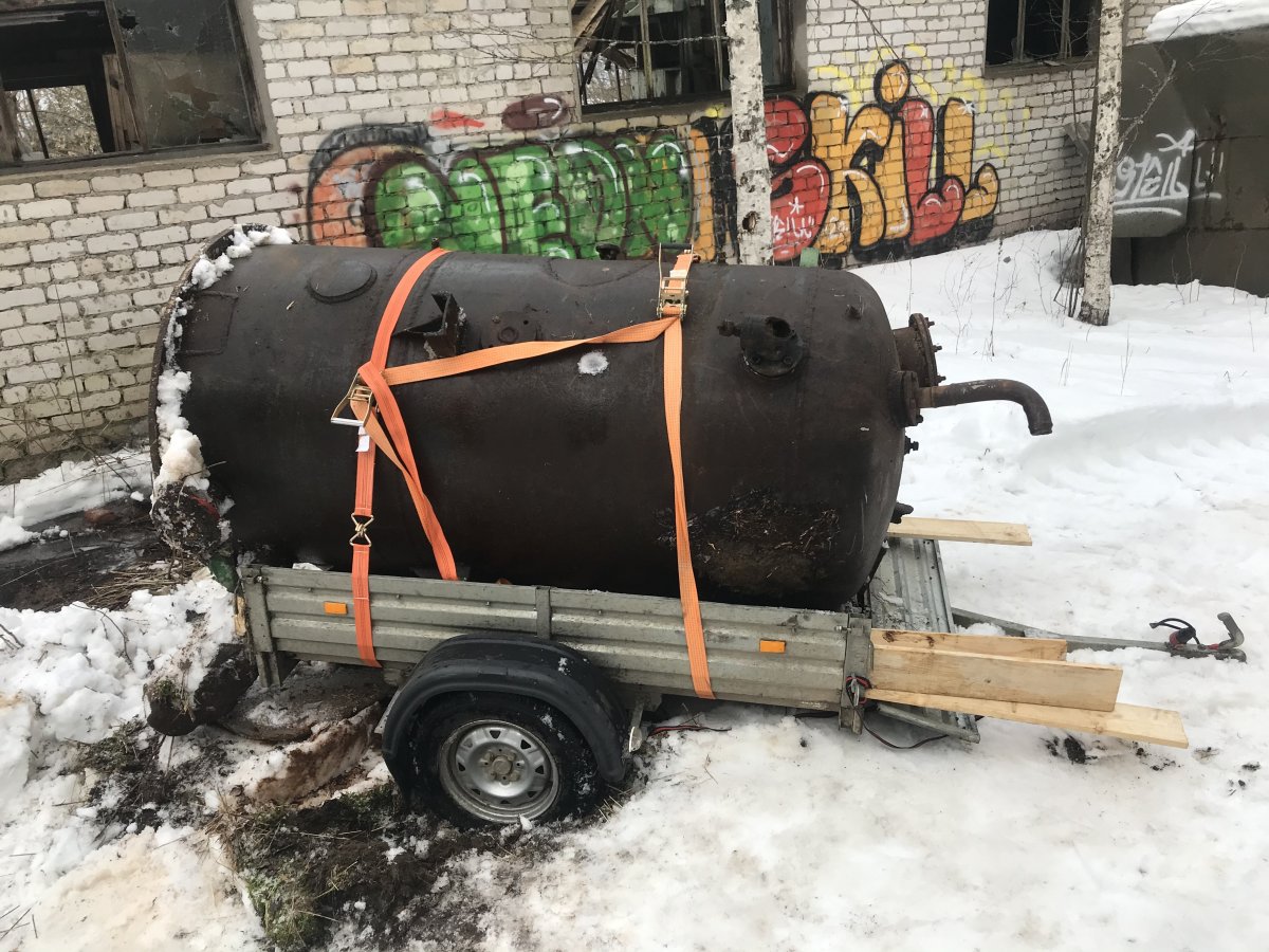

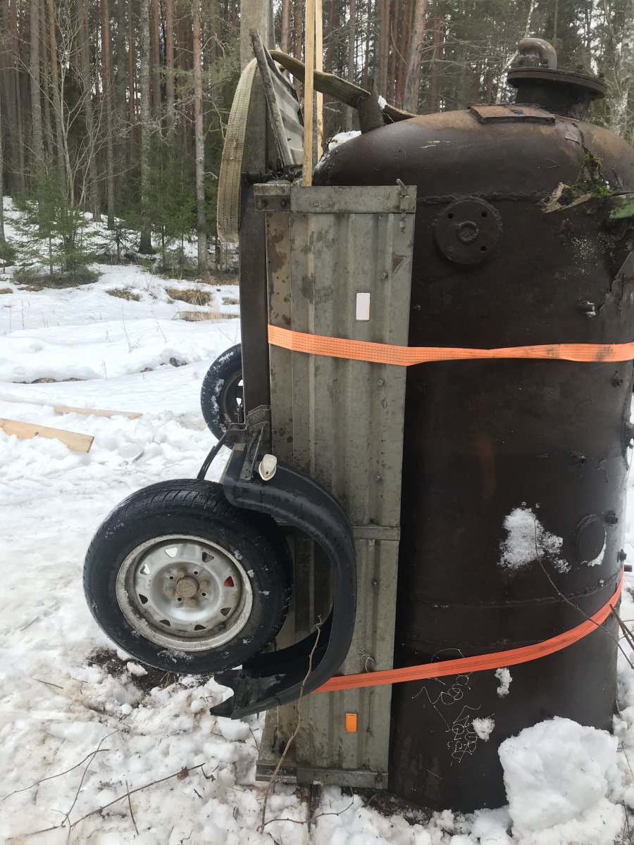

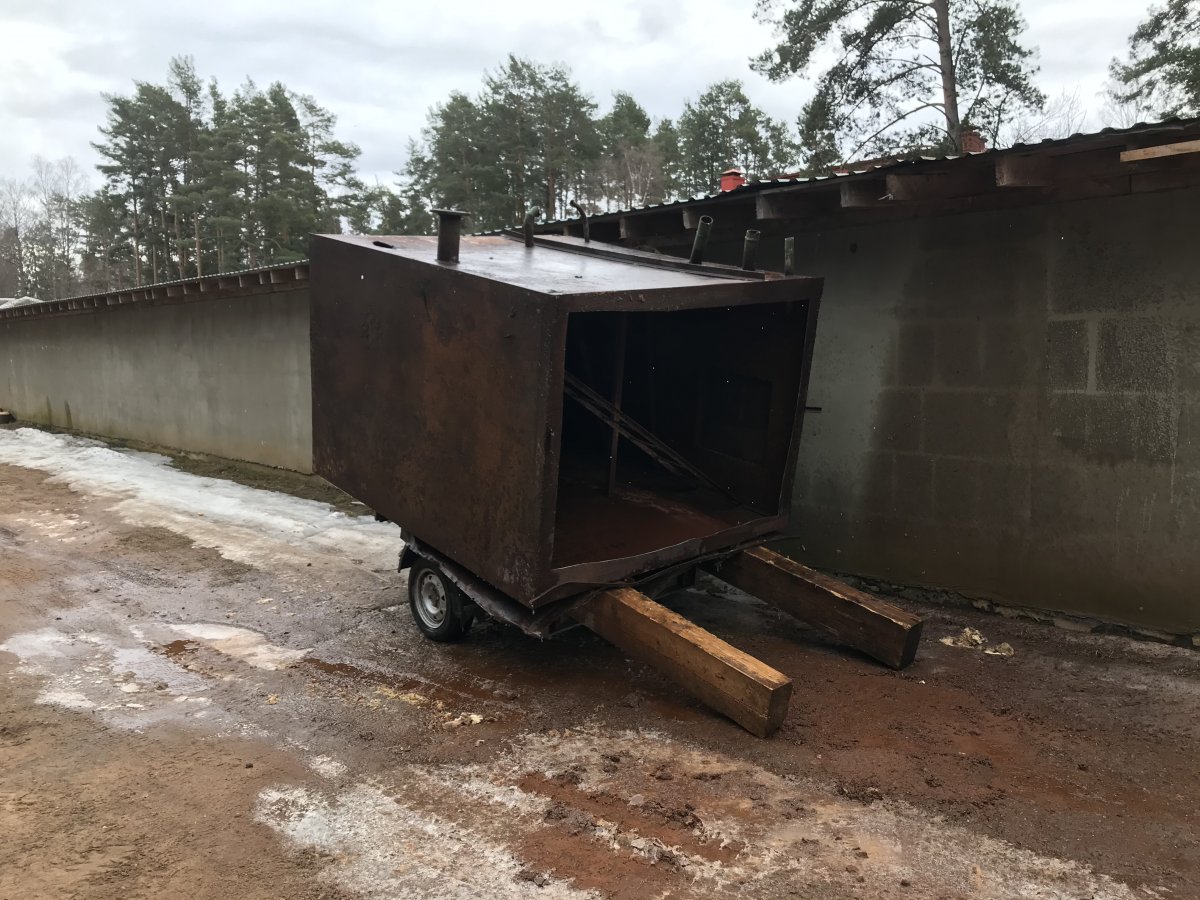

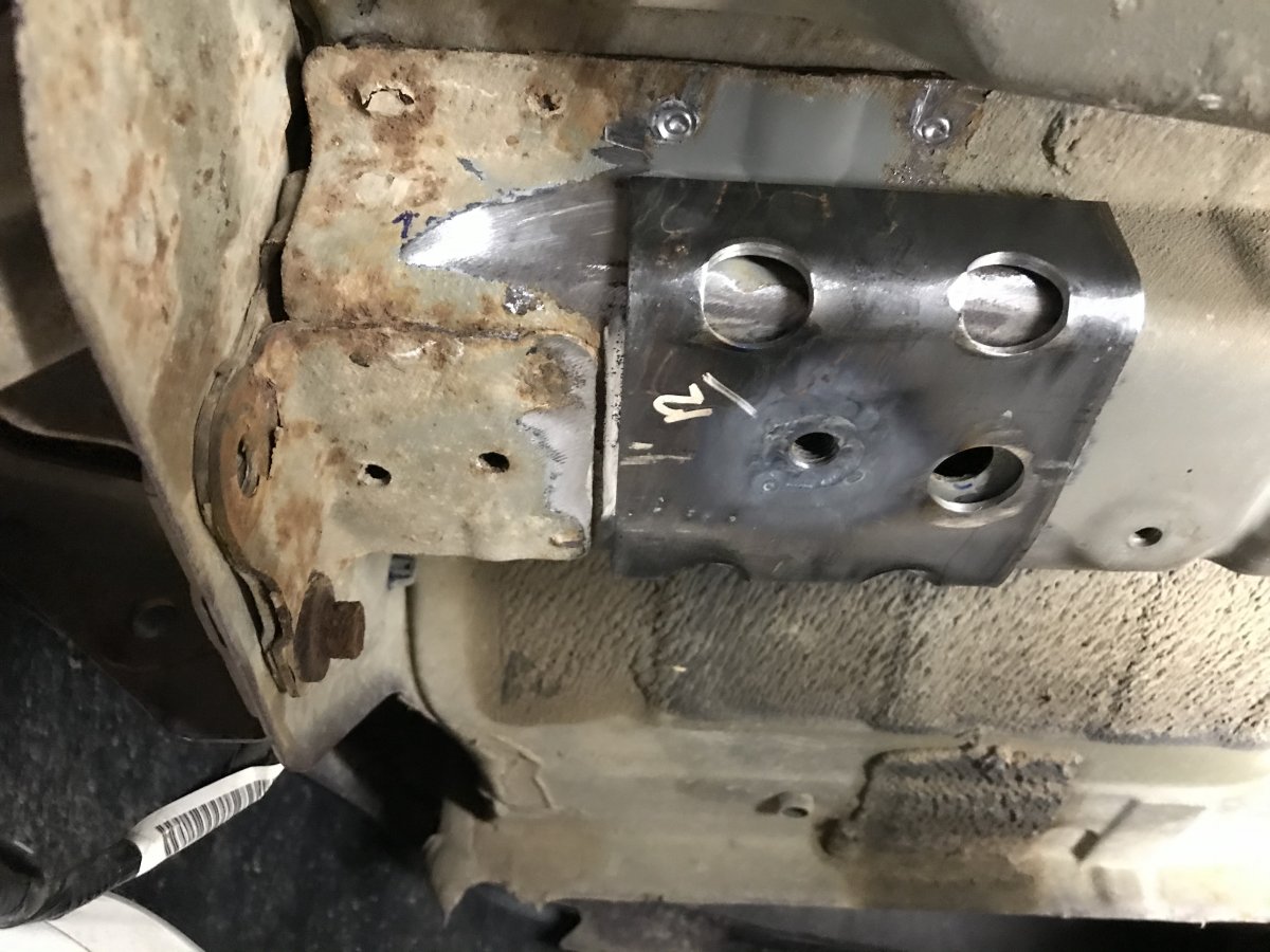

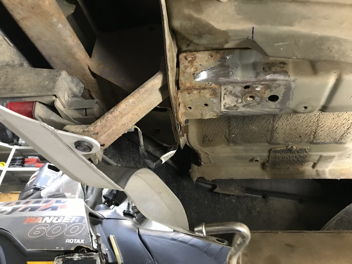

В прицепе парой полезной нагрузки возил по 1120кг. Что не могу поднять и погрузить - делал наоборот. Поднимал прицеп - привязывал к нему ГРУЗ и опрокидывал его на колеса. Что-то затягивал по брусам. Ну - не Я такой, жизнь пошла ТАКАЯ ((. А жить на что-то надо. Я к тому, что добил я конечно закладные в лонжеронах тем, что слегка перебарщивал с нагрузкой. Но надо сказать, чуть позднее все равно закладные в лонжеронах бы потрескались так как метал там 1мм, я же сделал накладки из 3мм ну и обварил как надо. Вобщем у кого есть такой же фаркоп - поглядвайте.
Сам себе и отвечаю - нет, не встанет. Точнее, встанет, но тогда запаску будет не достать. Мда... вот гемор то ..
Фаркоп от Curt не мешает пользоваться запаской. Как все штатно работает так и работает.

Достойно для безрамного автомобиля держать такие нагрузки, лонжероны это одно, коробка ещё справляется с толчками от тяжёлого прицепа и это классно. В целом для лёгкого прицепа с гидриком или велосипедами можно ставить и вообще не переживать.

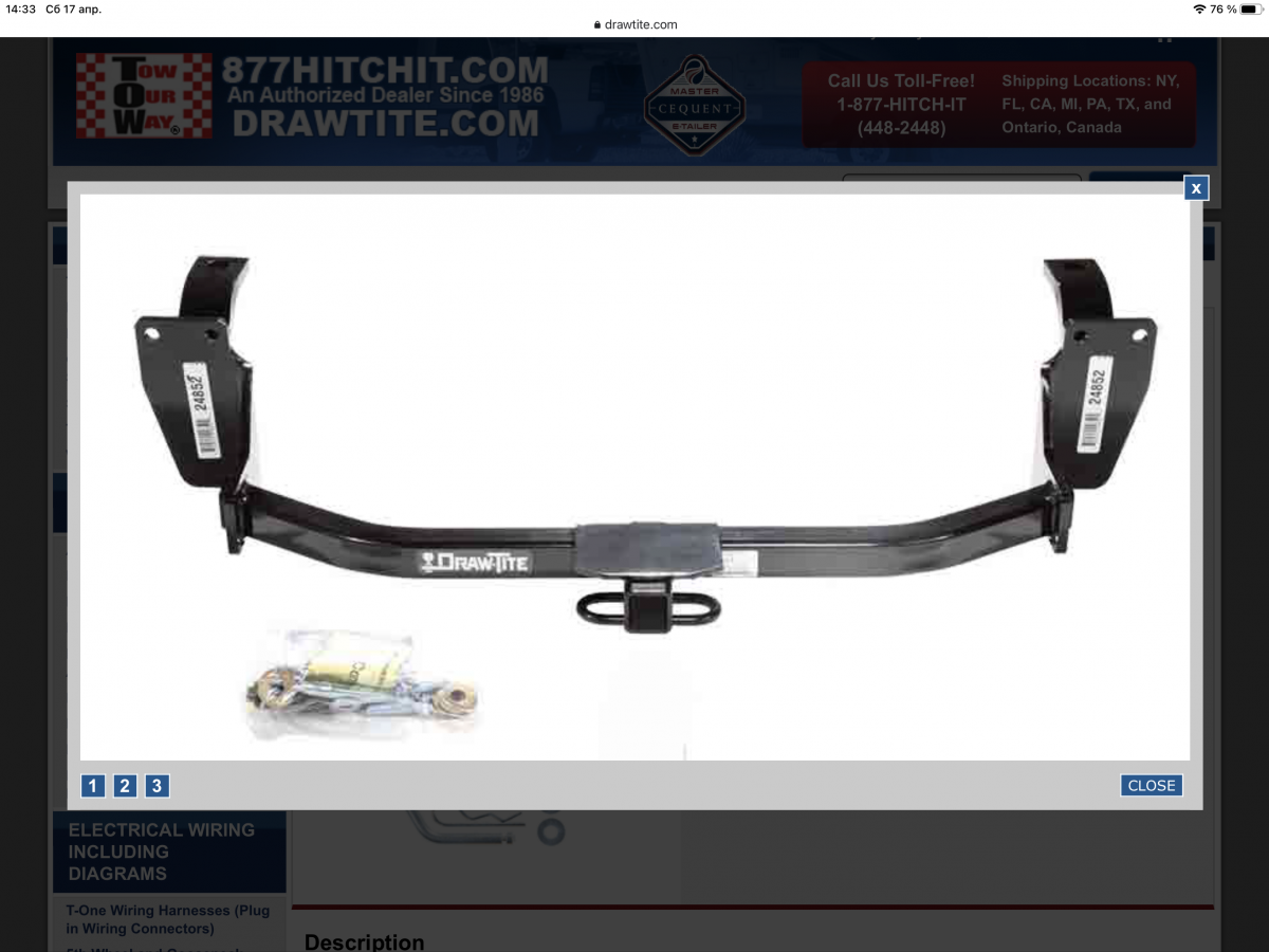

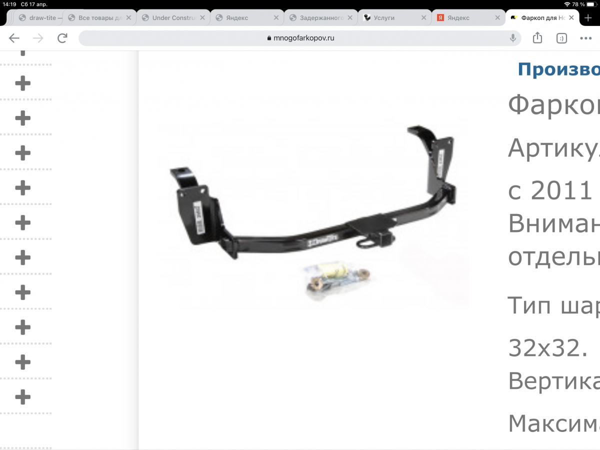

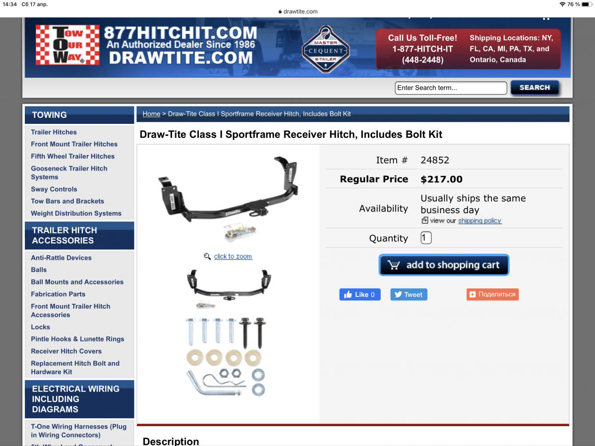

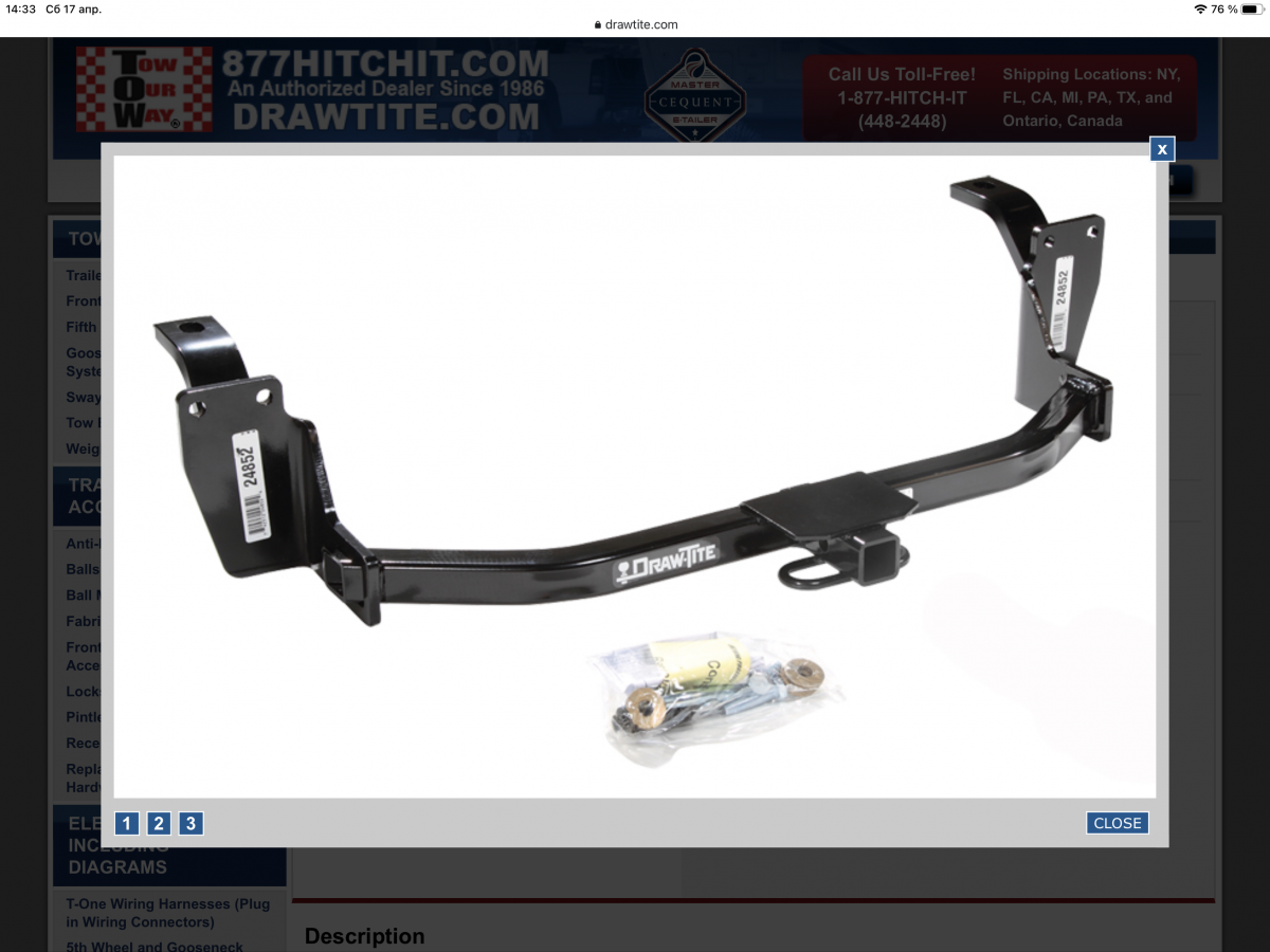

А, кстати, вот этот фаркоп Draw-Tote, он, похоже, ставиться тоже под бампер?
Сейчас позвонил им, спросил - да, точно, он тоже ставится под бампер. Кому нужен такой фаркоп - оставляйте заявки на сайте и они будут заказывать партию таких фаркопов . Я уже оставил .

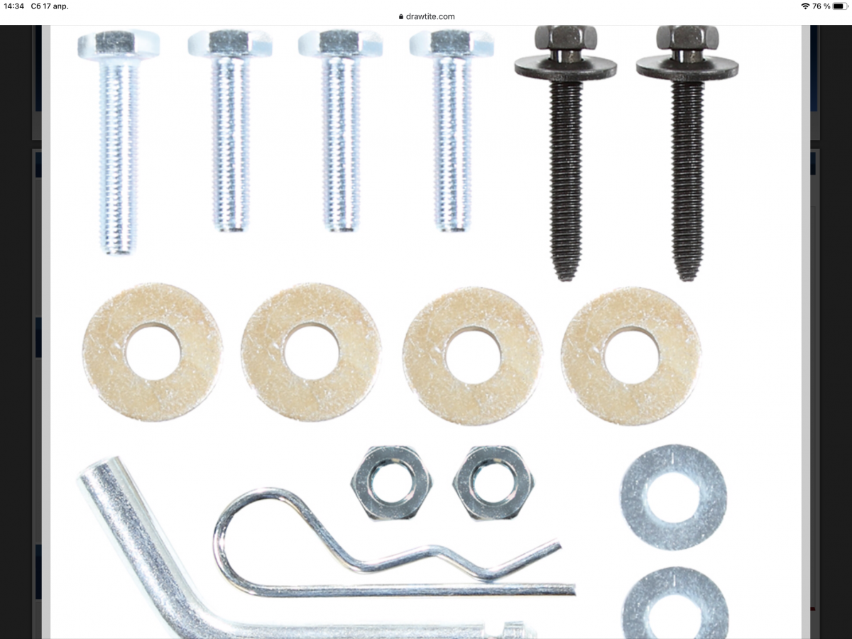

Единственно, не очень понимаю - зачем эти загибающиеся ушки?
Какие именно? Теперь когда я вижу конструкцию - с Curt особой разницы нет ((. Точки крепления - те же.

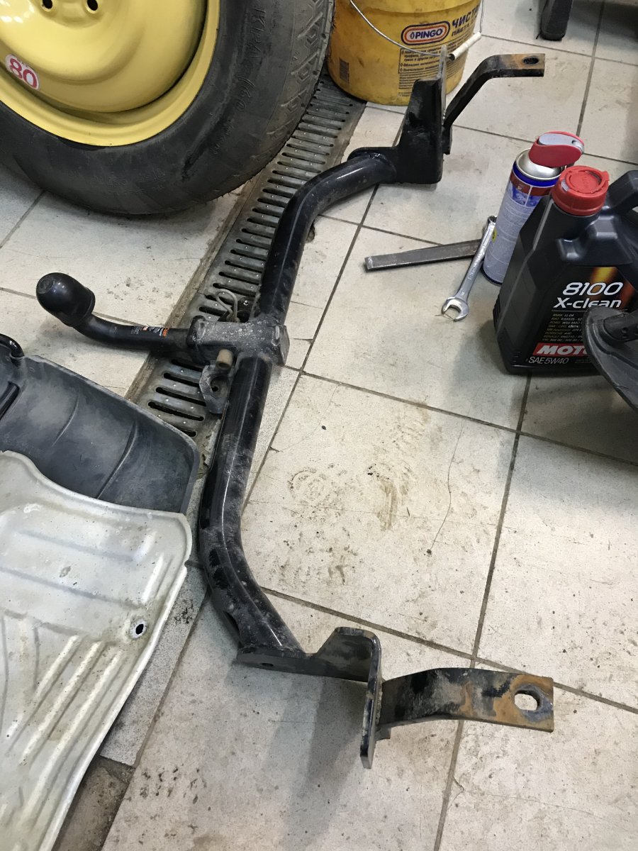

Можете прислать фото вашего фаркопа - как он стоит на автомобиле?
Вы бампер снимали, чтобы поставить фаркоп?
Ну вот ваш фаркоп
Как он ставится на машину?
Ну вот ваш фаркоп
Все есть на 3 странице этого форума. Например в сообщении от 29 сентября 2019г. И видео с ютуба там есть.
Всё, я понял... это не то. У Curt-a сильно выпирает за габариты труба и он крепится не там, где Torklift. Похоже, что и Draw-Tite тоже не то .

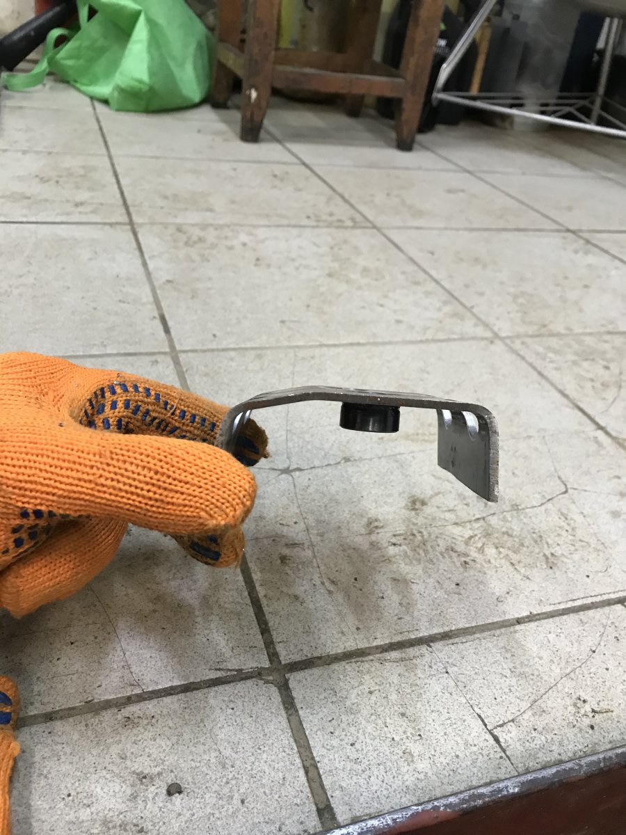

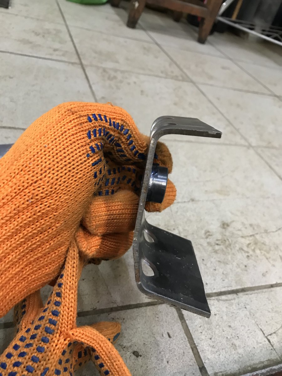

Слушай, давай по чесноку, у тебя есть проблема - нужно чего-то таскать за тачкой (гидрик, квадрик, и пр., не соль...) и ты 2 года уже глумишь себе голову о том, что где-то позади тачки будет что-то выпирать отчего не хватает решительности тупо повесить фаркоп и ...жить дальше припеваючи. Не подумай чего плохого, я не грублю и жизни не учу и тем более совета сейчас не даю (пока его не спросили - это считай грубость), я о своем опыте установки фаркопа на Кросстур. Весь фокус в том, что любой "фаркопщик" тебе скажет, что фаркоп должен быть закреплен ЖЕСТКО, все эти шплинты, штифты - это реально тот случай когда тебе надо живя в Гилинжеке или Сочи вытащить тот же гидрик или лодку на море, проехав 5-10км. На любые другие расстояния (а это 99,99% владельцев авто с фаркопом прикручивают его к тачке НАВСЕГДА. Ибо закрепленный на штифтах фаркоп будет долбить как молотком по кузову все то время пока ты чего то буксируешь. По итогу, я заморачивался раза три с установкой и затягиванием и последующим разбором и теперь у меня вставлен 200мм длинны шар уже можно сказать навсегда и...из-за длинного силуэта авто это даже смотрится. Я серьезно. Причем это мнение не только мое но и ....людей моего окружения. И кстати такой вылет шара удобен так как, опять таки из-за большой длинный авто и большого радиуса разворота, парковать прицеп в гараж задом либо на место его стоянки ломать сцепку (выворачивать дышло прицепа) можно вплоть до угла меньше 90 градусов (задняя камера в помощь). Короче, это и удобно и гармонично смотрится, придает тачке некий туристический стиль и некую утилитарность\универсальность. От этого нужда снимать и ставить шар тупо отпадает. Короче как не посмотри смотрится жопе Кросстура - ЗАШИБИСЬ. Мне за плиткой скататься, за дверью, гибсовой штукатуркой в ЛеруаМерлен (ЛенаУмерла 0 кому как короче) в Тверь - туда и обратно 400км, это как за хлебом сходить.

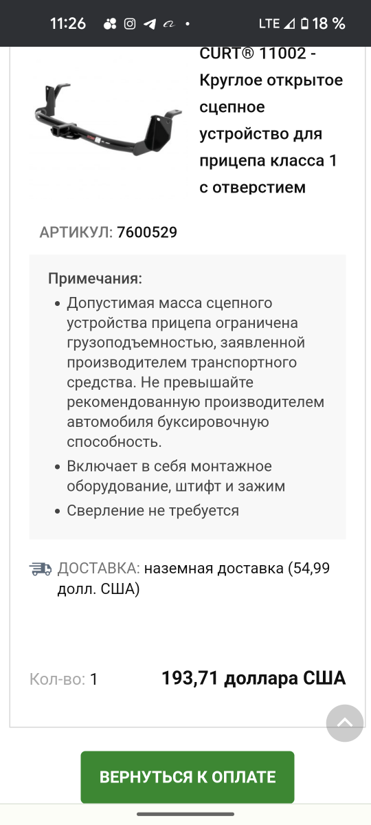

Может кто сталкивался подскажите где приобрести фаркоп обзвонил фирмы по фаркопам в России везде нет в наличии и на заказ нету. Но нашел по ссылки https://www.carid.com/2012-honda-cr...urt-class-1-rear-trailer-hitches-7600525.html думаю заказать но вопрос дойдет ли с этими санкциями
