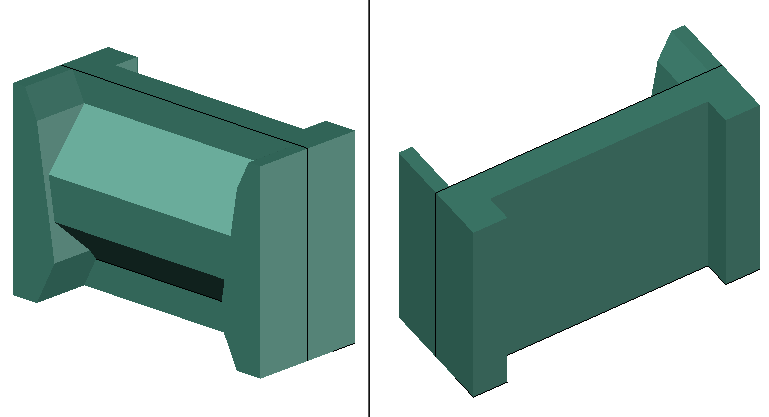

Со временем стал замечать, что двери не фиксируются в открытом состоянии, и т.к. имеется в наличии 3д принтер и достаточно неплохое умение моделировать в среде автокад, было принято решение напечатать фиксаторы на двери самостоятельно. Для примера снял с одной из двери ограничитель, разобрал его, вытащил фиксаторы, по снятым размерам сделал модель фиксатора, собрал обратно (с трудом)установил на место, самазал... и теперь дверь открывается намного туже, и хорошо фиксируется в установленных заводом положениях. аналогичную операцию произвел с остальными дверьми. Себестоимость ремонта около 3рубля х8шт =24рэ (при наличии принтера). Фиксаторы в интернете стоят около 1000рэ. Не вижу смысла жадничать, да и не бизнесмен я, по этому файл для 3Д принтера прилагаю (если прикрепится, если нет, то вышлю желающим на почту).
