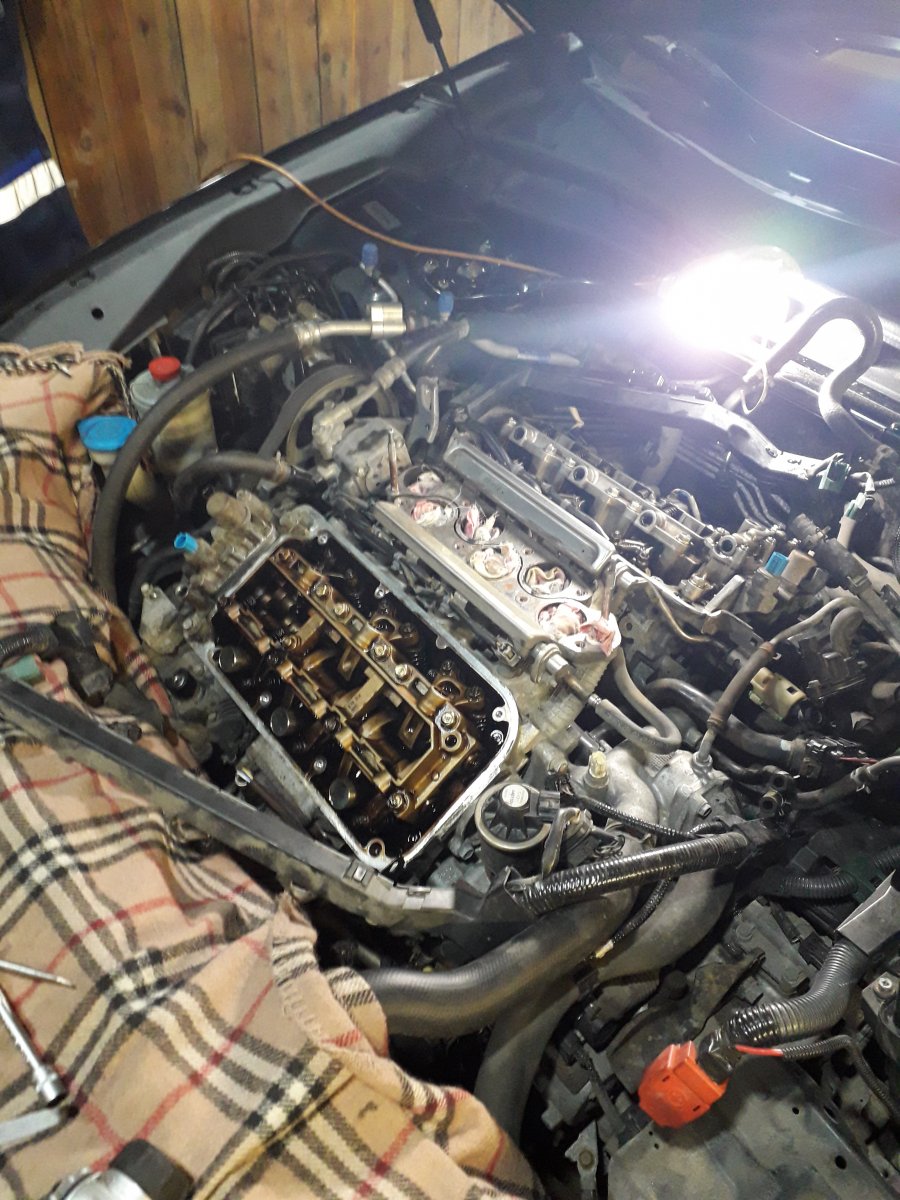

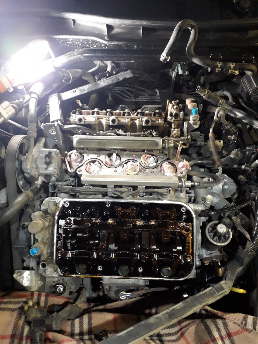

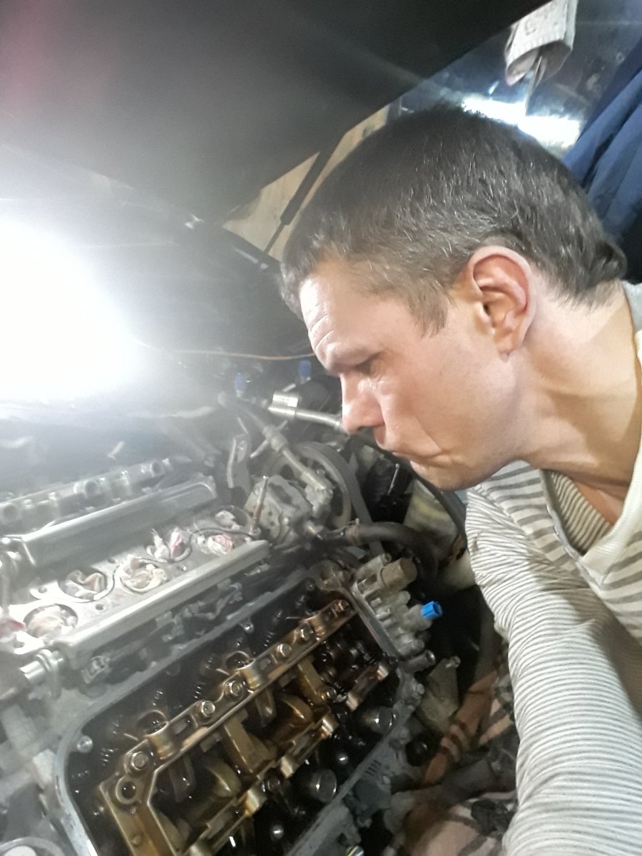

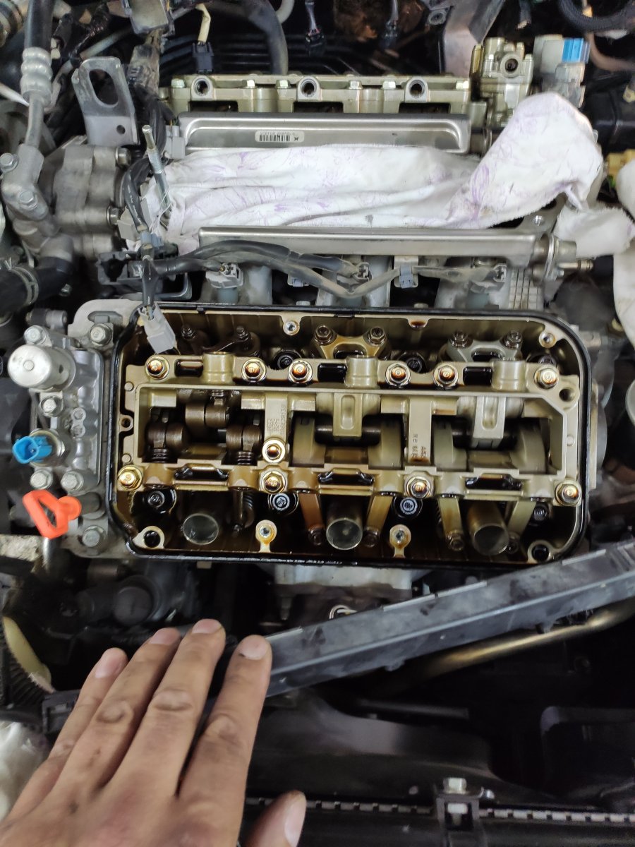

Привет всем! Заменил все ролики, натяжитель, ремни. Еще когда купил кросса 1.3 года назад. 2 месяца назад от регулировал клапана.Делал сам в гараже. Цену за ремонт на СТО не знаю.Стало на много тише, но при запуске на холодную тоже есть цокот 2-5 мин. И всё пропадает. Так и езжу не парюсь!))
Классная работа! Тоже стараюсь делать сам по максимуму. Передняя головка у Вас грязновата, марку масла надо явно менять и не забывать о 7000 км. от замены до замены. Прикреплю фото моих головок пробег примерно 160 тыс, примерно потому что перекуры скрутили:). Тоже клапана регулировал сам, да валы проверил на предмет износа.

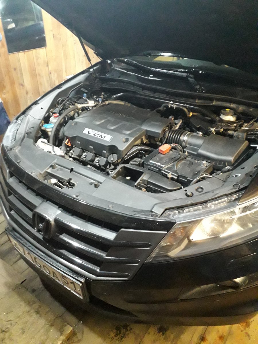

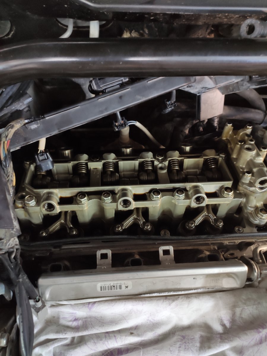

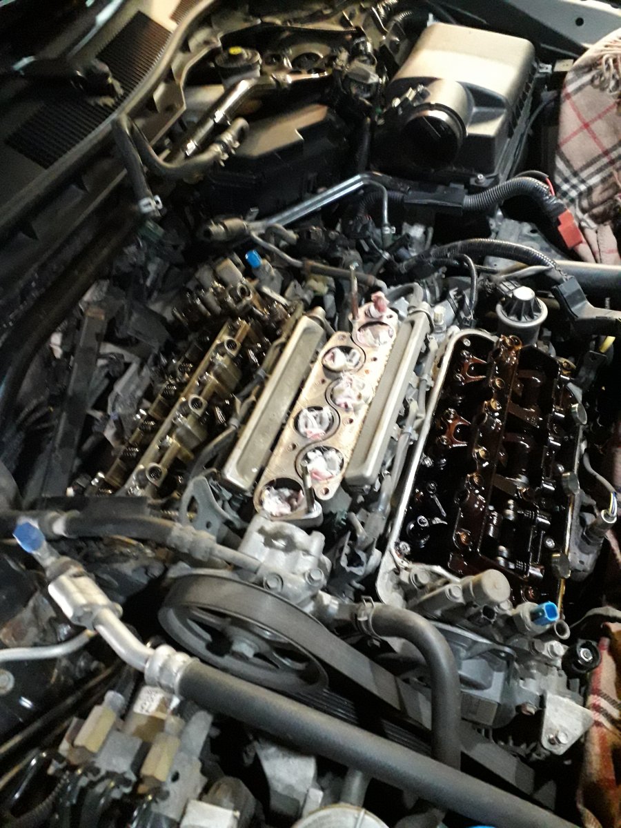

До меня ездил маряк, машина 4 года стояла в гараже. Пробег был 123000. Что он туда лил и через сколько, тольком не сказал. Я и сам удивился когда увидил головку. Отмыл, пабрил), посмотрим что дальше будет. Я уже 7 лет езжу на одних хондах. До этого аккорд 8. 5 лет без пробел. Менял масла и всё. Каждые 7-7.5 т.км. Я в курсе. Спасибо.

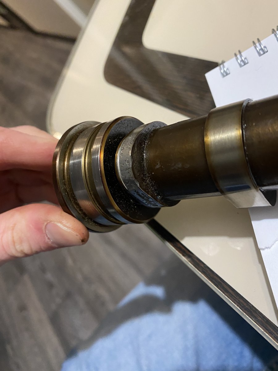

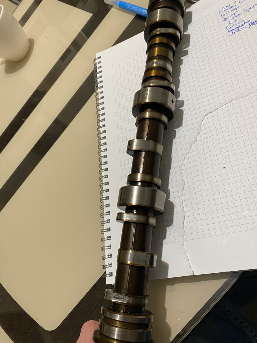

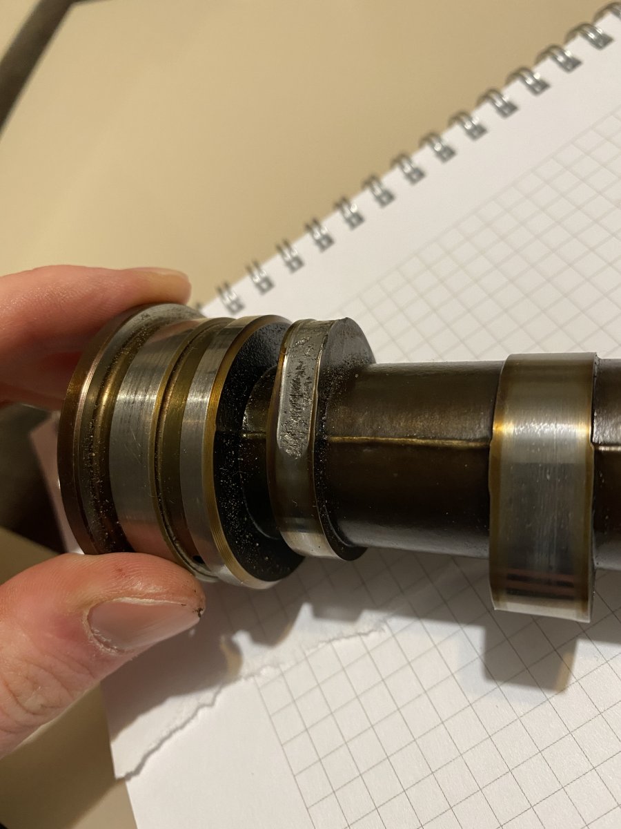

Благодарен за контакт, проблему решили, распредвал был покоцан, замечу что офицалы Хонда на Боровском сказали что распродавал в порядке!!! Просто содрали бабки!
Интересно, походу это первый Кросстур с проблемой распредвалов, до этого только на Пилотах такая болячка встречать, причем почти у каждого.
Интересно узнать подробности, сколько было проблемных кулачков и какая степень их износа? Фотографии не делали? Просто заменили распредвал?
На боровском еще те проходимцы сидят...

не сказать что первый, объяснили на сервисе каждый третий с такой проблемой из за того что, ТО проходят каждый 15тыс км. нужно хотя бы на 10 тыс км
Не слабо его так покрошило! Пробег интересно реальный?
