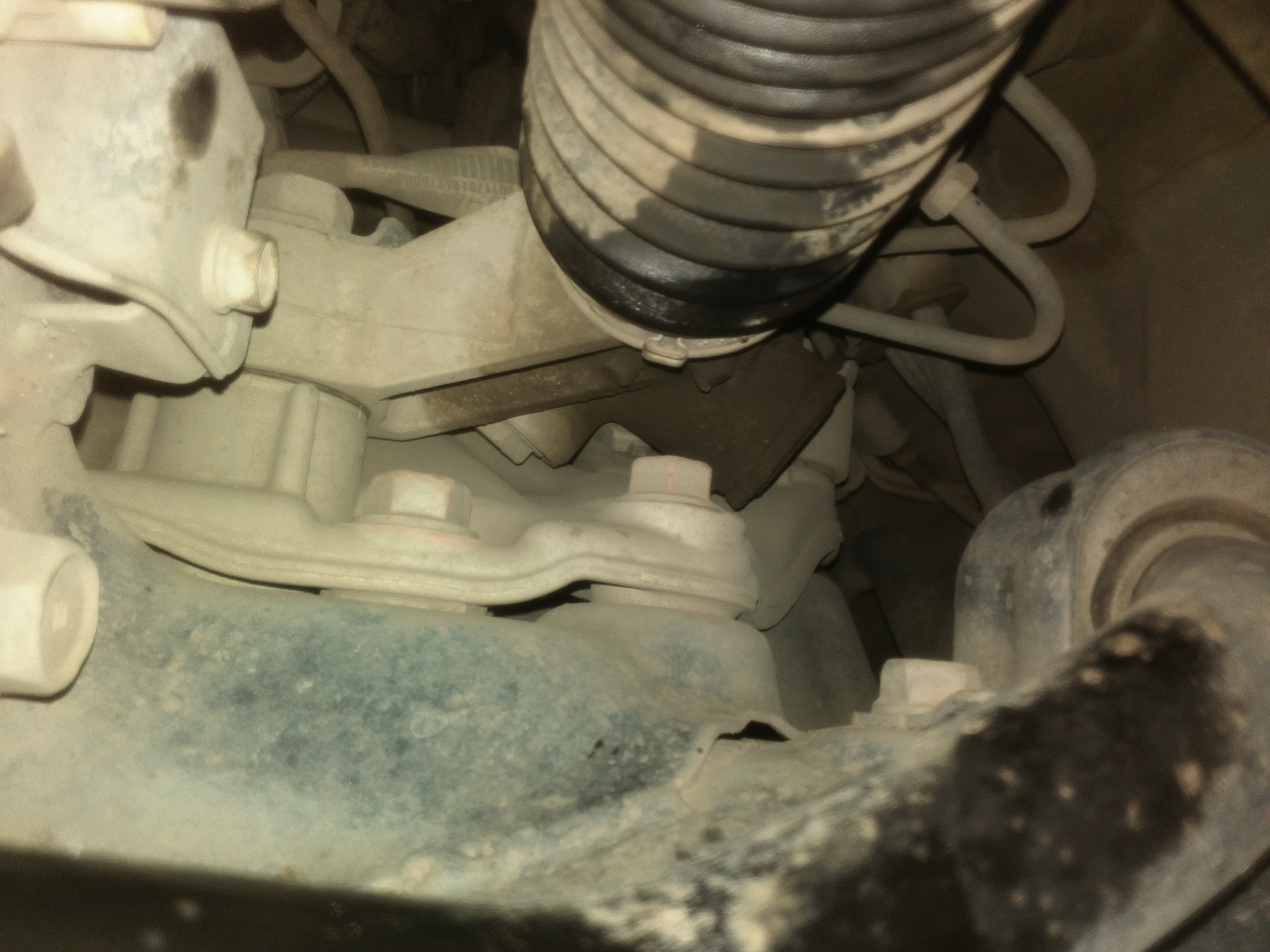

Такая же печаль- беда, замокрил левый сальник! Скорее всего на морозе, температура -40 неделю стояла.
    2.2 MB · Просмотры: 864
Дедушка Мороз проверяет Сегацу-сана на прочность:)

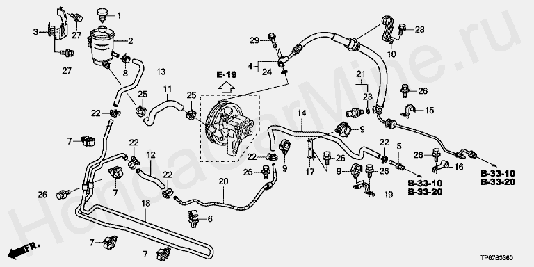

Есть фото этого шланга??? У меня какой-то шланг мокреет, но не знаю, о том речь или нет....
кто нибудь менял шланг высокого давления на кросе 3.5,
стал мокреть нужна замена
Можешь скинуть фотку шланга, и место, сравнить мне нужно, он не он))) спасибо
Посмотреть вложение 1878 соединение шланга 14 с трубкой 20
У меня мокрит 12.... это не то??? 14 вообще не нашёл...???
А 14 нашел
22 хомут подтянул, пока наблюдаю 1 день
У меня 12 тоже чуть-чуть мокрил! Перестал.
