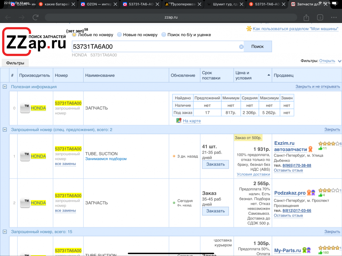

Поищите на zzap.ru. На заказ есть оригинальный патрубок.
    657.3 KB · Просмотры: 103
