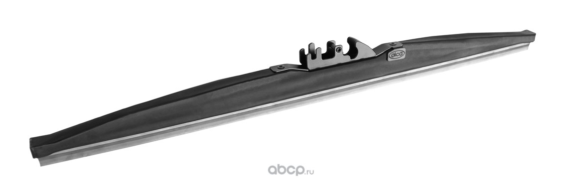

а дворники да не родные бескаркасные зимние
Такие, что ль?
