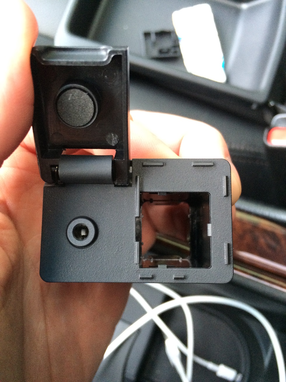

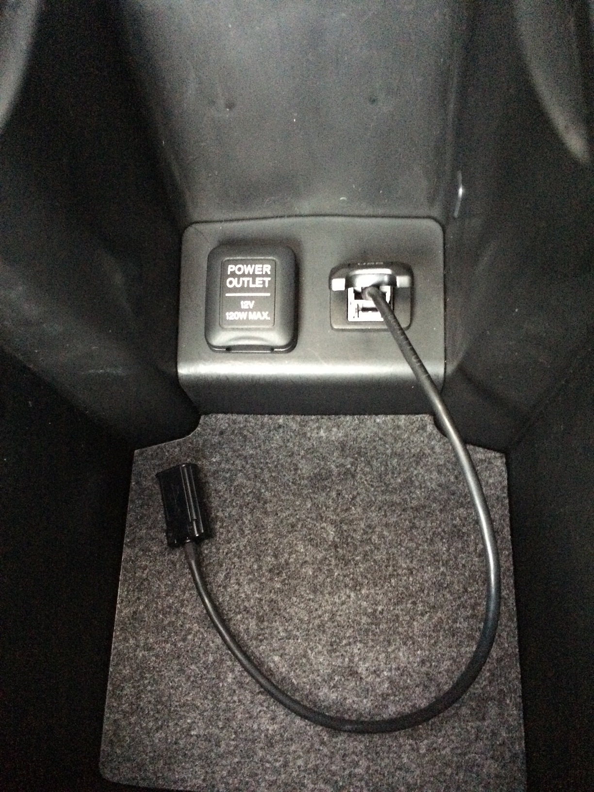

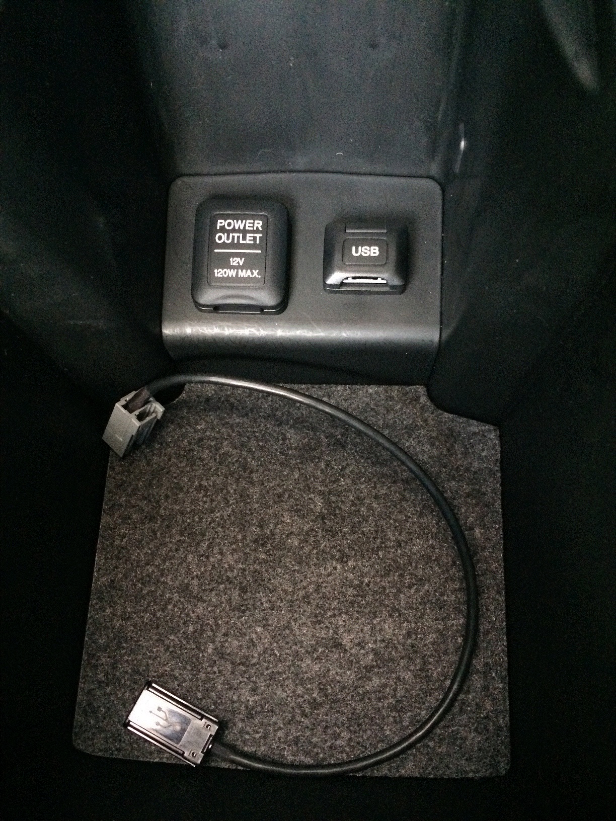

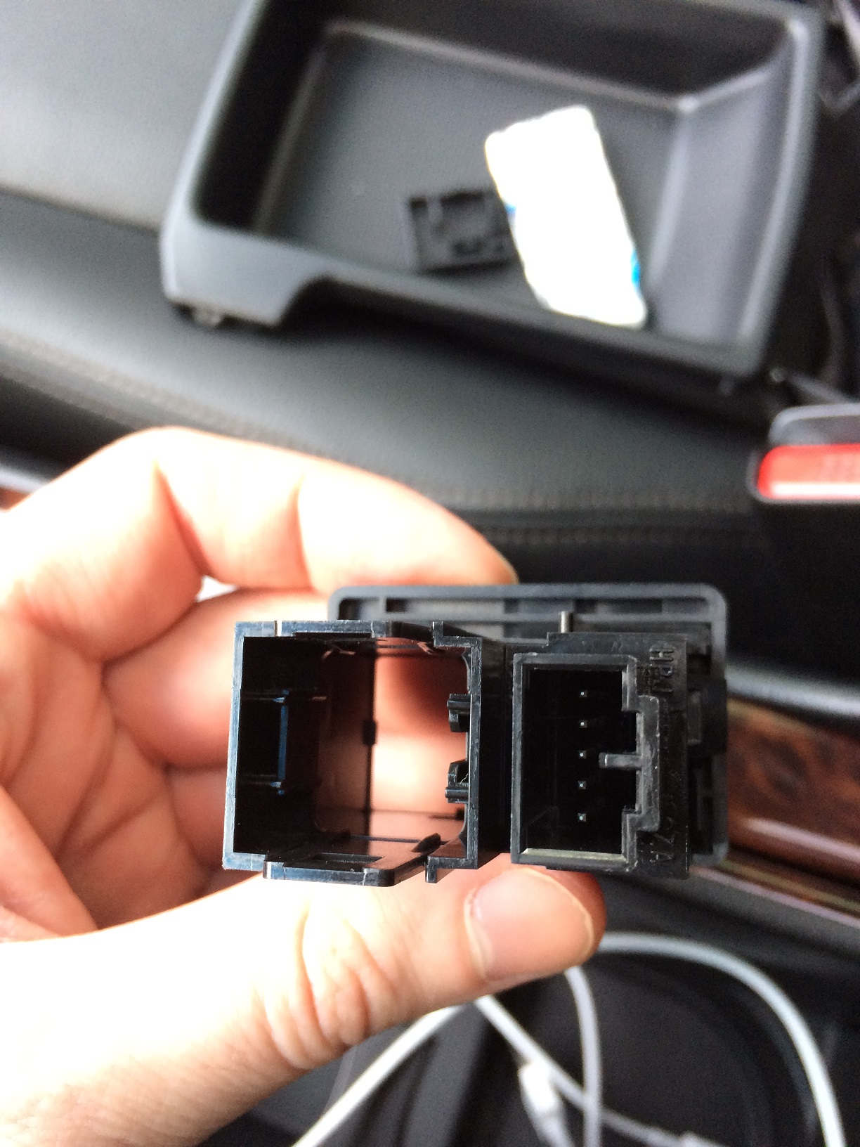

Вот озаботился поштудировать тему установки AUX входа на свой кроссер. Не знаю как у Вас, а у меня у диллерской (Аояма - мск) в подлокотнике только следующая картинка: есть вход для юсб и розетка на 12В. Машина 2012 г.в., куплена в 13м. Странно,тк в аналогичных авто 13года, да и для 12г.выпуска (правда для штатов) этот вход устанавливается . При покупке авто, конечно, обратил внимание на это, но не стал сильно заморачиваться на этот счет. Вопрос в слудеющем: кто нибудь заморачивался с установкой гнезда для юсб\AUX"а? На сколько это сложно\реально?
вот пара фото подлокотника и разъема

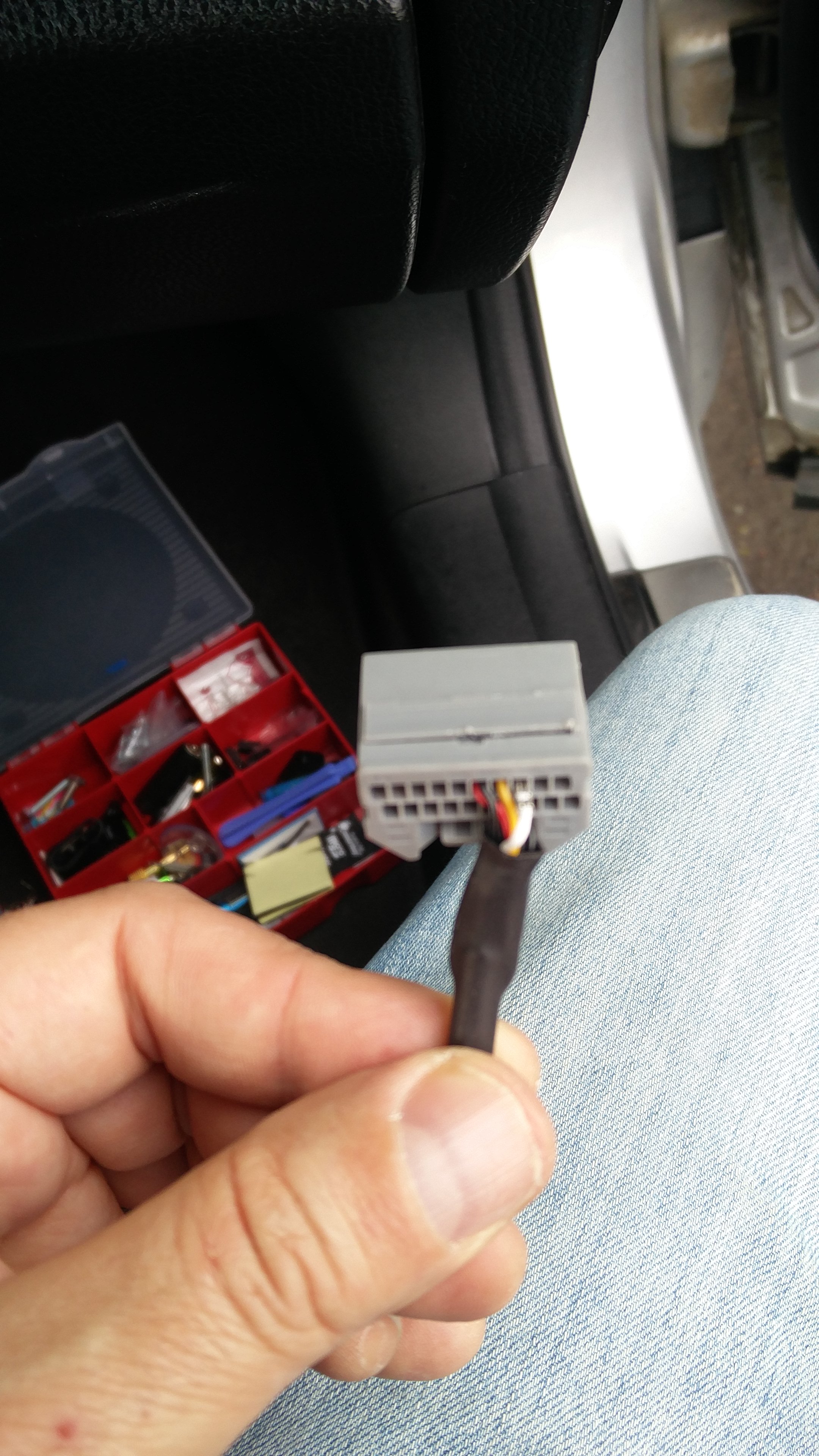

Спасибо! посмотрю в "закромах Родины"...где-то я такой шнур видел...посмотрим как будет работать..

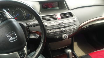

Ура!!!! Теперь есть 3 режима с кнопки cd/aux. CD, USB, AUX.

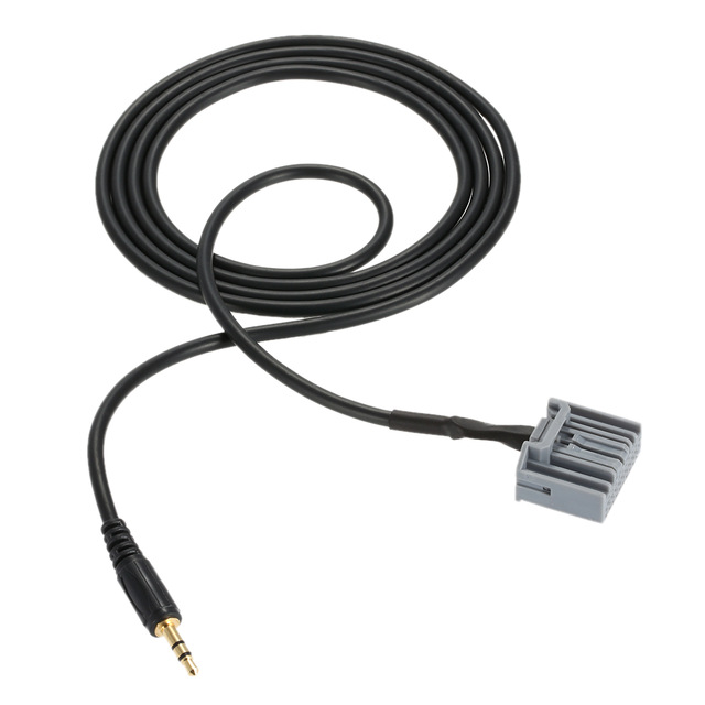

Покупаем вот такой шнур на али (фото выше)
Aux аудио адаптер кабель для honda accord civic honda crv для ipod iphone
http://s.aliexpress.com/RRfIvMnq
(from AliExpress Android)

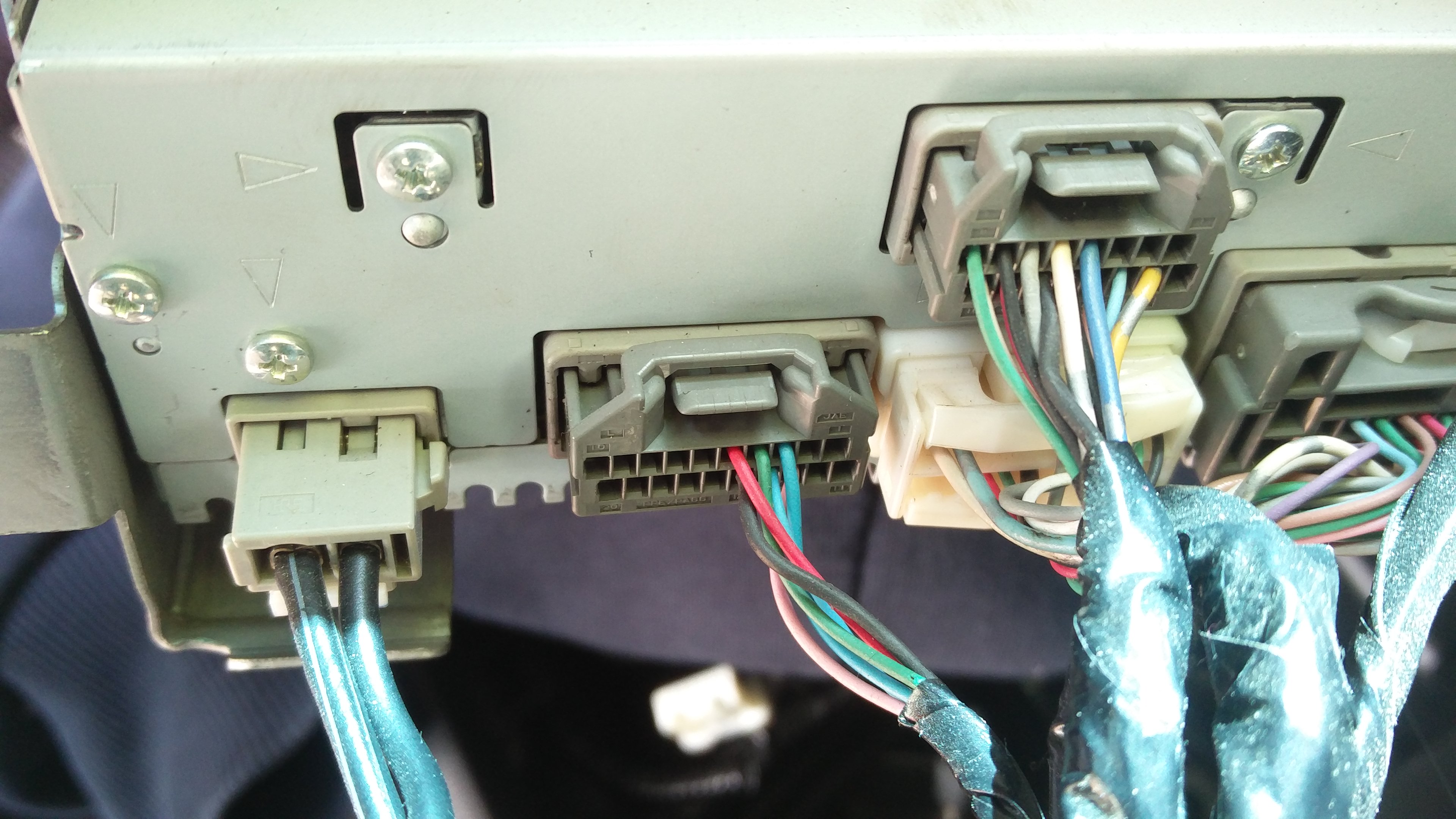

Далее, снимаем магнитолу. Как это сделать в группе описано.
Находим сзади нее аналогичный купленному шнурку разъем.
Записываем распиновку шнурка по гнездам и цветам.

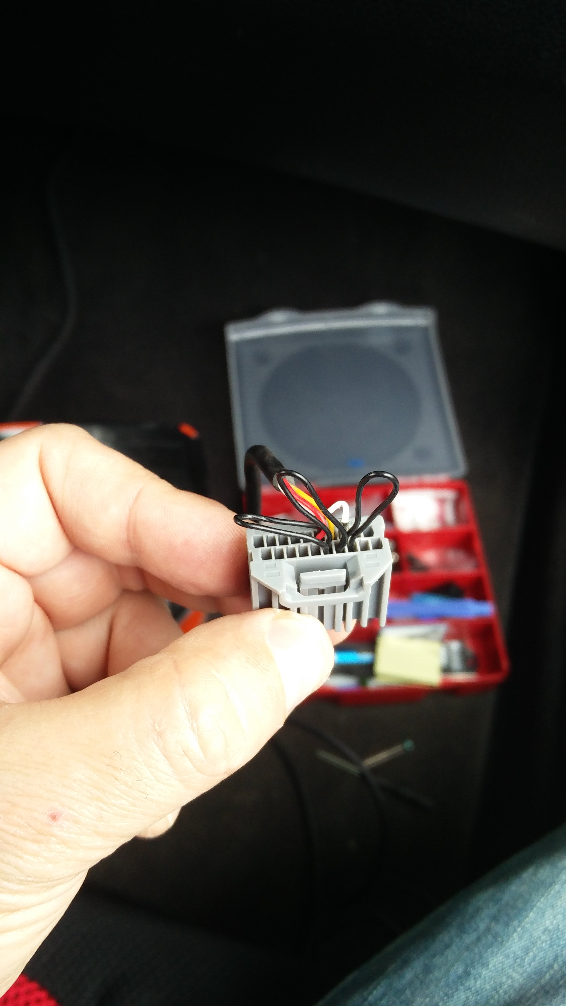

Отщелкнув стопорящую планку на шнурке вынимаем все провода с контактами из купленного разъема.
Открываем стопорящую планку на разъеме Кросстура и запихиваем провода с контактами в гнезда, аналогично записанной распиновки.
Все. На кнопке и экране третий режим - AUX.
ЗНАЧИТЕЛЬНО лучше звук с телефона или мр3 плеера после корркктировки его эквалайзером.
Можно полключить выносной блютуз.
И совершенно непонятно, прчему не сделали это штатно в дорестайле.
Огромное спасибо за подсказку по шнуру.IMG_20170826_135828.jpg IMG_20170826_135615.jpg IMG_20170826_145252.jpg
