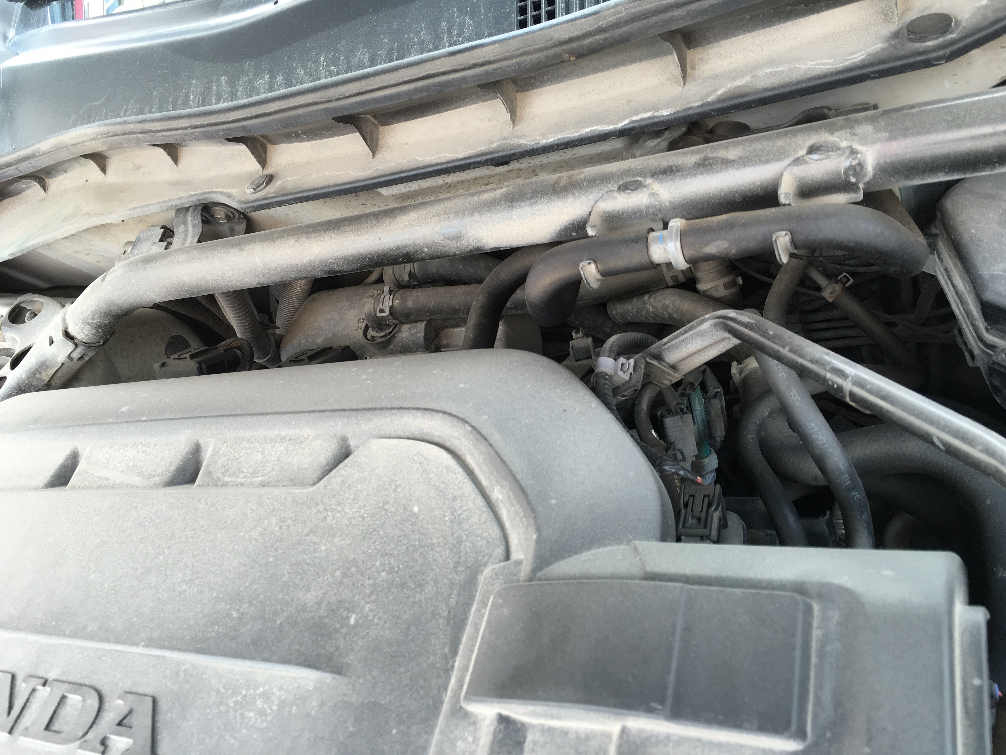

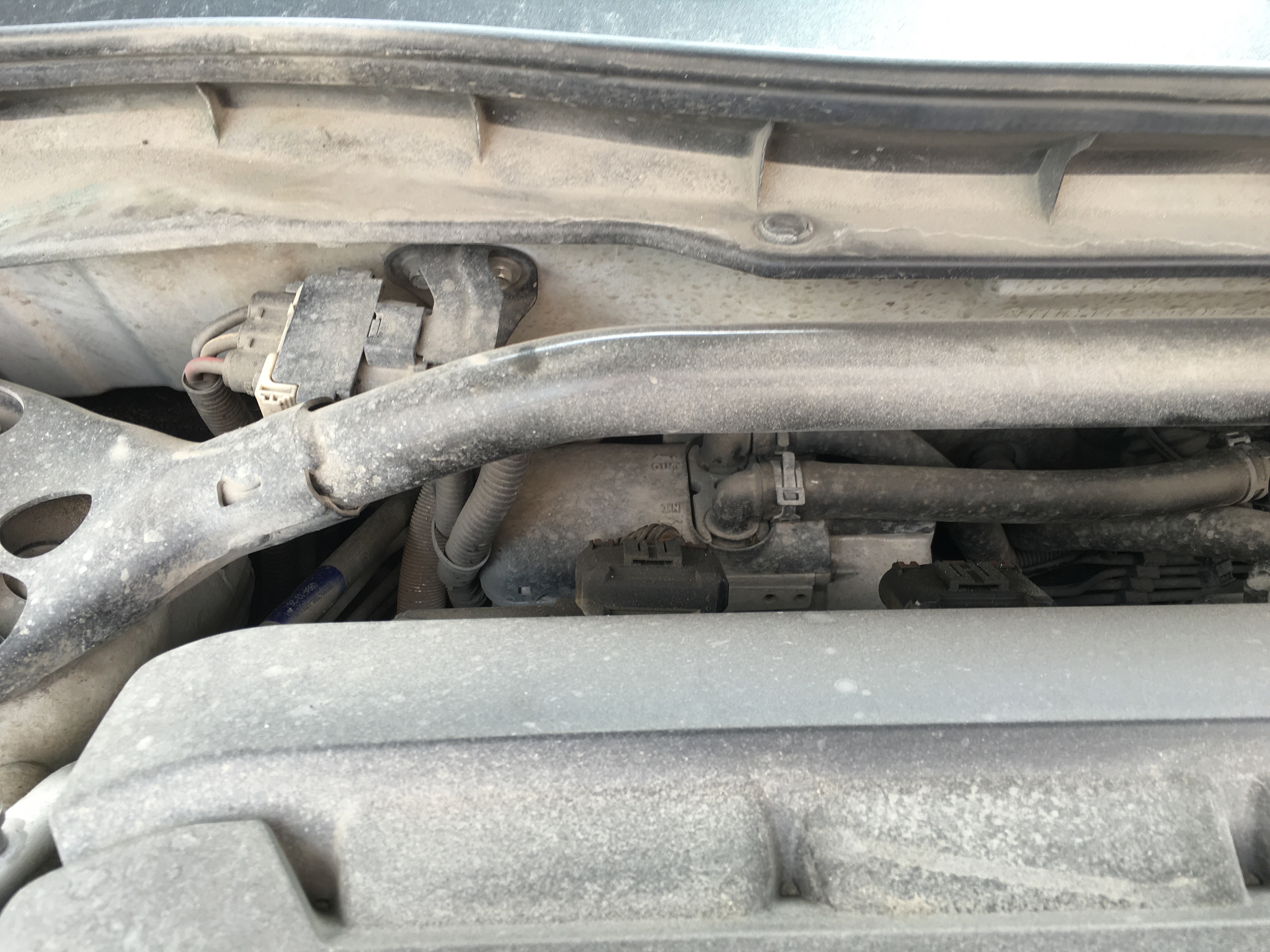

Если не сложно, можешь фото скинуть куда ставили?я ставил webasto
А почему именно туда? Его же вроде нельзя ставить рядом с выхлопным коллектором?Под капот ближе к салону, туда пролезть не легко, но у меня было требование установить в это место.
Посмотреть вложение 870 Посмотреть вложение 871
Спасибо за ответ! Скоро буду ставить.туда, потому что удобно обслуживать, почти удобно, это удобнее чем под бампер например.. другое место особо не искал
а где ему стоять, ему все равно
плюс недалеко подключение к шлангам ОЖ, что важно
С право под передним бампером стоит у меня.Если не сложно, можешь фото скинуть куда ставили?
Опасно там ставить, есть вероятность повредить, плюс для обслуживания необходимо снимать бампер, а это не минутное дело, если все делать аккуратно.С право под передним бампером стоит у меня.
