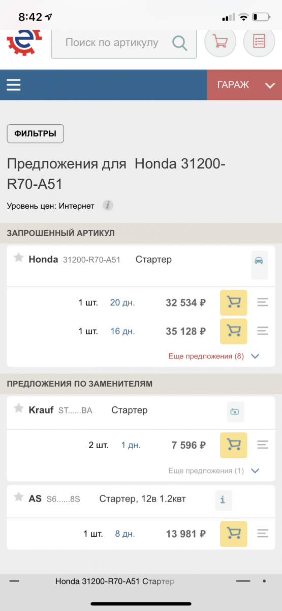

По артикулу Denso 31200R70A51, на exist.ru ещё выпадает не такой дорогой аналог Krauf, за 7596 рублей. Это годный вариант?

Krauf это то же самое, что и Motorherz.

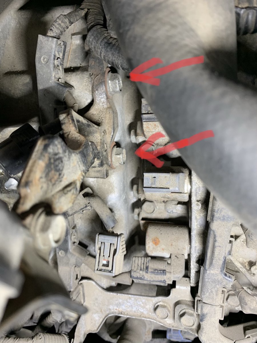

Резать и паять ничего не пришлось! Кронштейн который держит патрубок крепится на двух болтах, решили его не резать, а просто снять. Открутили болты сняли этот кронштейн и закрутили обратно. Конечно чтобы их открутить пришлось немного повозиться, там есть мешающие факторы. Прилагаю фото, где стрелками отмечены эти болты.

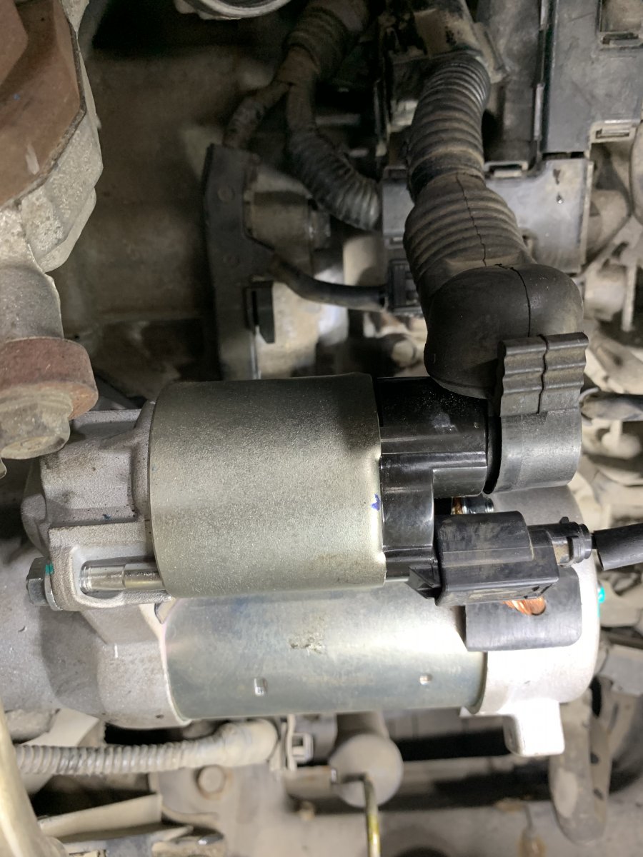

А вот по поводу клемника на втягивающую, то его не перепаивали, все встало как родное! И собственно фото результата!

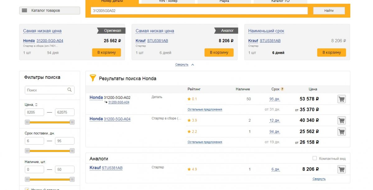

Krauf STU5381AB на ЕМЕХ, выходит как аналог именно рестайловому стартеру 312005G0A02! Или нужно именно дорест, типо он надежнее? Как полет с новым стартером? А втягивающее не может быть или его не отремотировать?

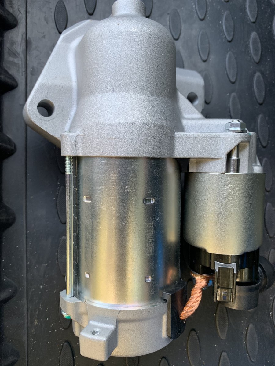

Вот артикул того что я брал, немного отличается от вашего цифрами и буквами: Krauf, артикул: STN5380BA. Этот стартер не на рестайла, а именно на дорестайл, т.к. на нем втягивающая разборная, находится на корпусе стартера, в отличии от рестайла, где втягивающая не разборная находится внутри корпуса стартера. Чтобы установить стартер с дорестайла, нужно снять кронштейн, который держит патрубок, иначе стартер не установить (при установке сами это поймете, увидите). Выше писали об этом, кто-то просто срезает этот кронштейн.

ну этот артикул, именно аналог рестайла выходит на ЕМЕХ

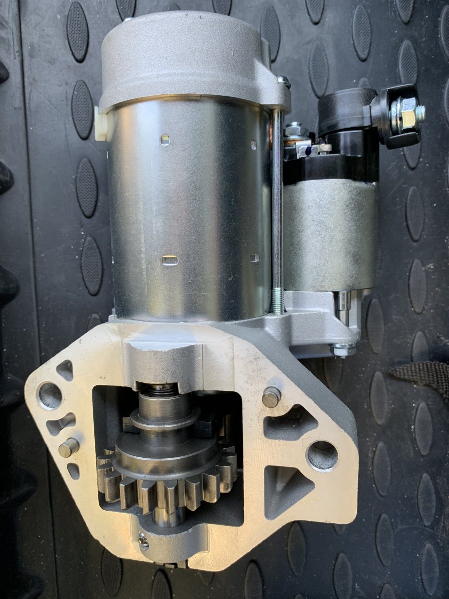

Короче я так понял, лучше для дореста брать, там можно будет отремонтировать если что? Хотя потом отдельно где взять на него втягивающее или бендекс или щеточный узел???
