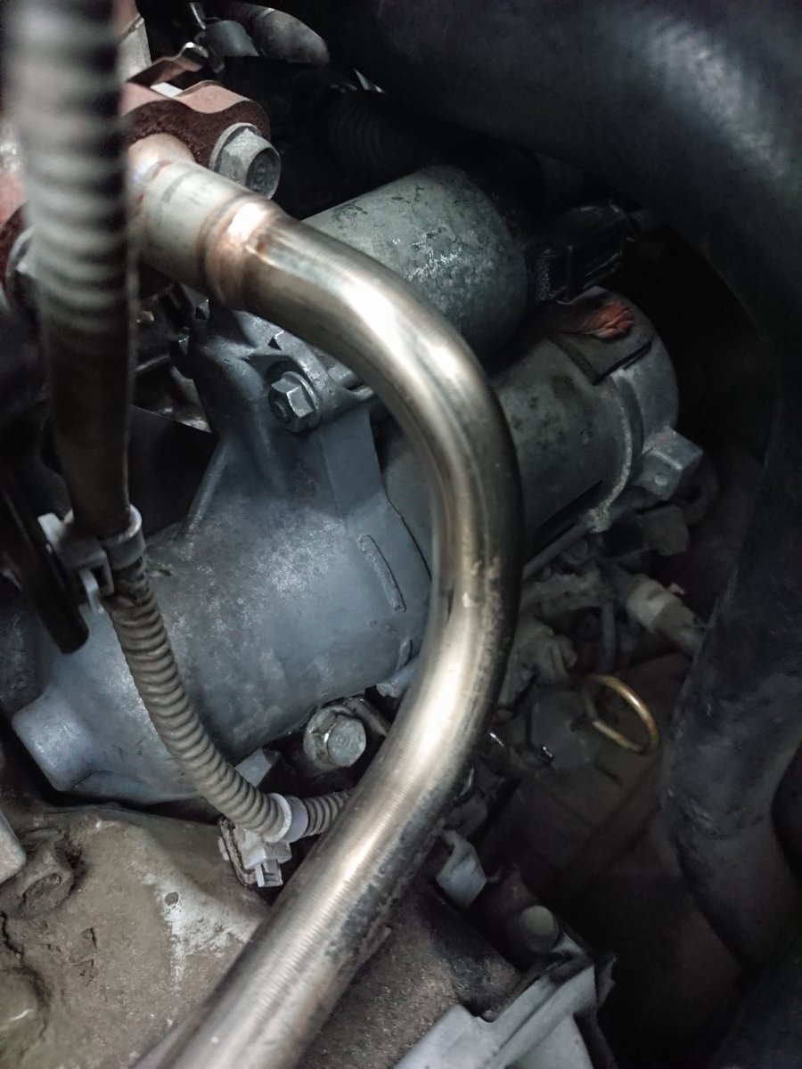

На днях умер стартер, совсем.
Один раз уже меняли его по гарантии года три назад, где-то год после этого было все нормально, потом снова начал барахлить (прокручивается с треском и не заводит), снова меняли по гарантии, опять хватило даже меньше чем на год, после этого делали пару попыток снять/смазать/поставить (так как на рестайл 3,5 стартеры неремонтопригодны), но это помогало лишь кратковременно. В итоге бендикс в нем совсем развалился и крутил вхолостую, даже уже без треска.
Поменяли (в Хонда-Запад) на б/у стартер от Пилота (такой же как на дорестайле, с выпирающим втягивающим). Мешающий установке кронштейн убрали.
Работает явно бодрее родного. Сделал уже сотню тестовых заводок, не сбоит. Нужно было давно так поменять.
