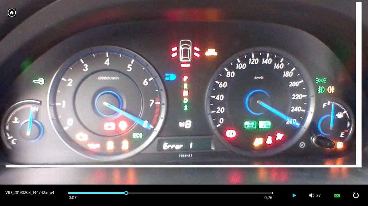

Попросила мужа он сделал и вот что получилось...
может кто знает как это понять?
Это видимо диагностика самой приборной панели. Всё зависит каким прибором делали диагностику. Не все сканеры читают все блоки Хонды. Вообщем если есть код ошибки, могу посмотреть в мануале что он означает.

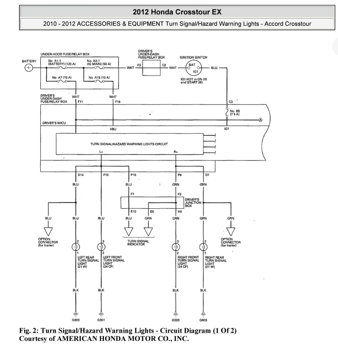

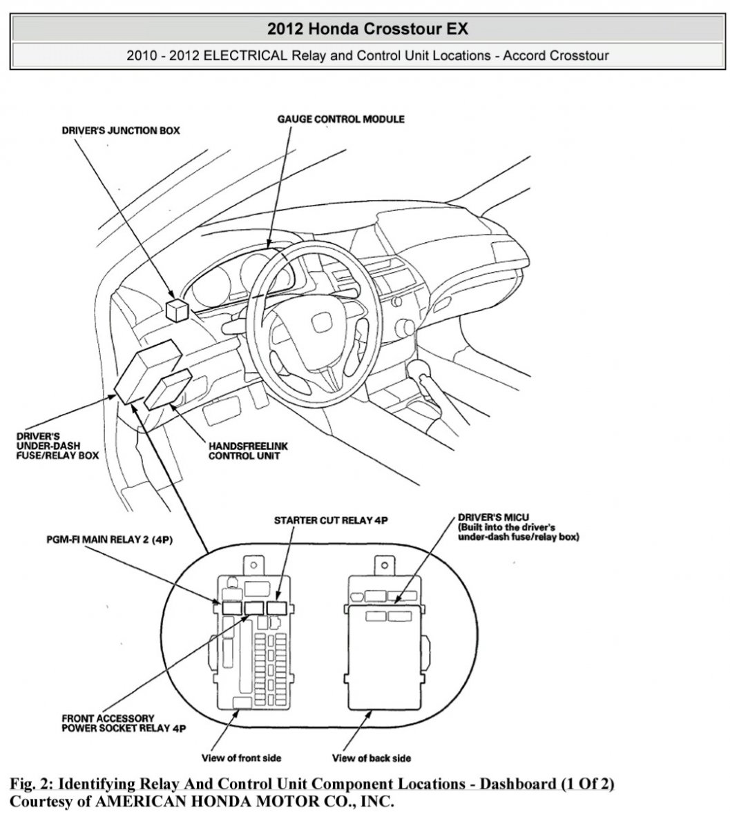

Я понимаю что не в тему- не подскажите где стоит реле поворотов?
Поворотами управляет блок driver's micu, который встроен в салонный блок предохранителей, находится сзади него.

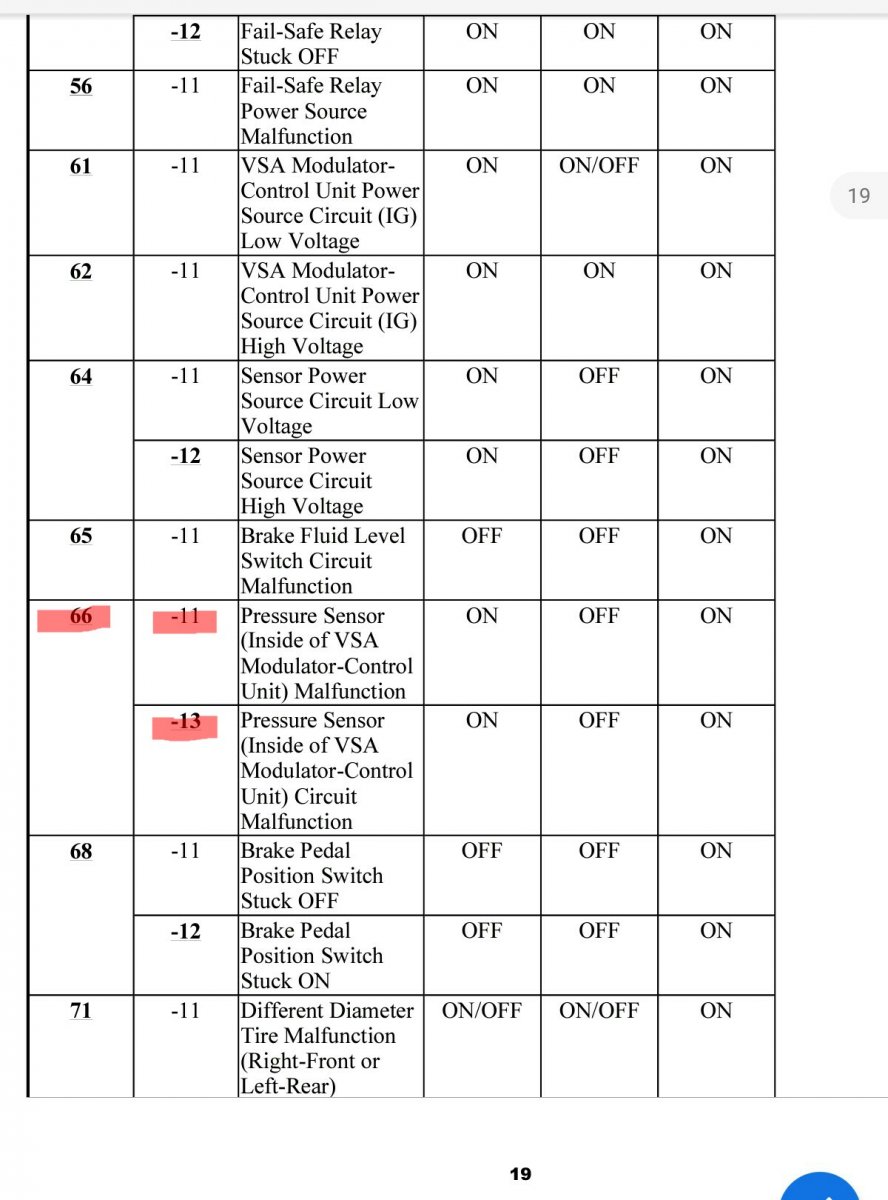

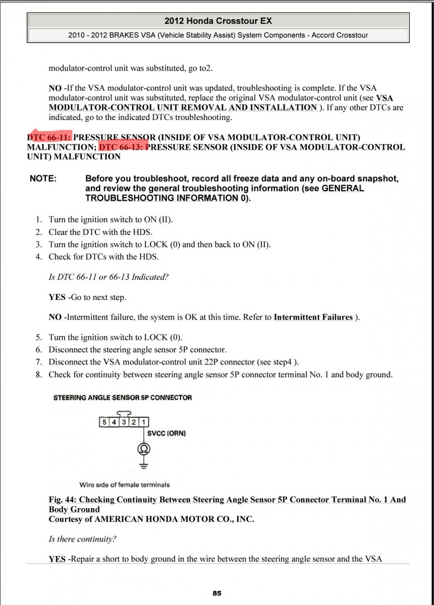

Была сегодня в сервисе нашли две ошибки 66-11 и 66-13 подскажите пож. что это и как лечится. Заранее спасибо.
сказал - замена модулятора VSA. Может есть варианты?

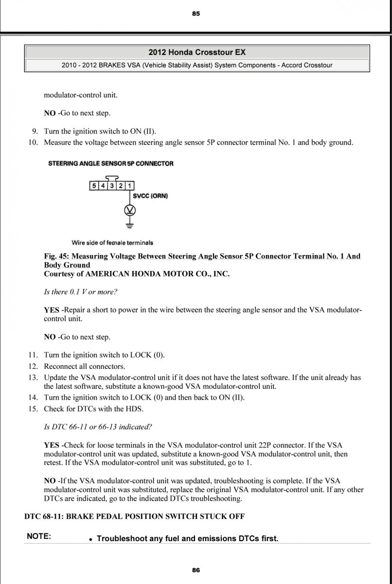

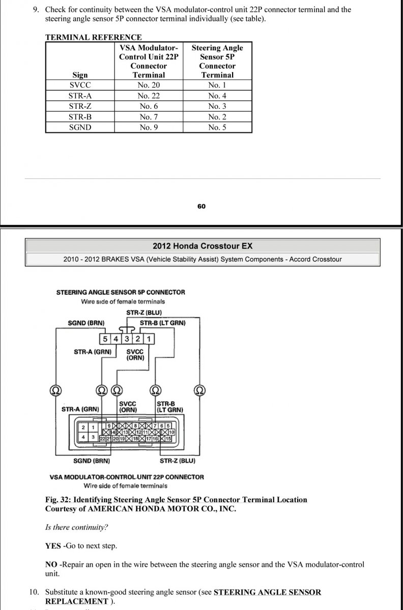

66-11 и 66-13 неисправность датчика давления модулятора VSA. Но не факт что он неисправен. Вот вам пошагово из мануала способ проверки, возможно до замены модуля и не дойдет. У сервисменов конечно все сводится к замене всего узла/блока. Но даже если бы весь блок приговорили, думаю там есть возможность поковыряться и он разборный. Кстати, там написано, что можно и нужно обновить прошивку модуля...
Большое Спасибо! Только картинки очень маленькие. Не могу ничего прочитать. Не могли бы Вы скинуть мне размером побольше? Заранее спасибо.
Отредактировал выше сообщение.
СПАСИБО! Муж сказал что сделает (кроме прошивки конечно) прошивать у нас негде. Буду 19 февраля в Симферополе заеду на хонду узнаю. Простите за на

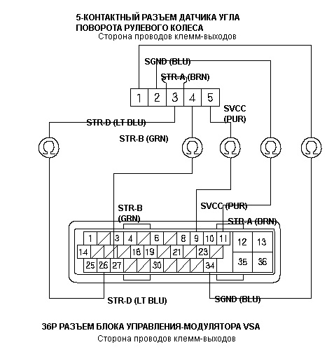

зойливость муж спрашивает нет ли в талмуде картинки наподобие этой?
