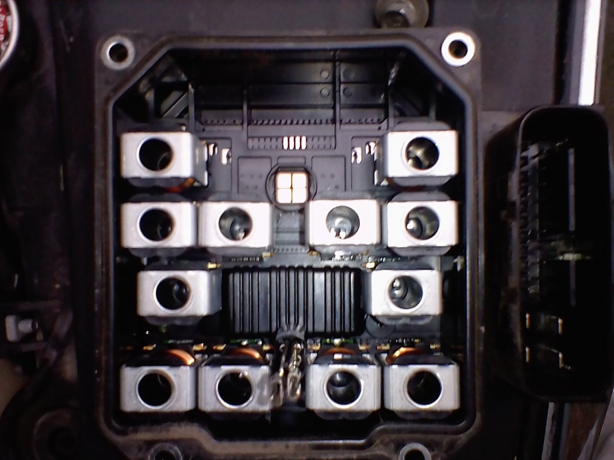

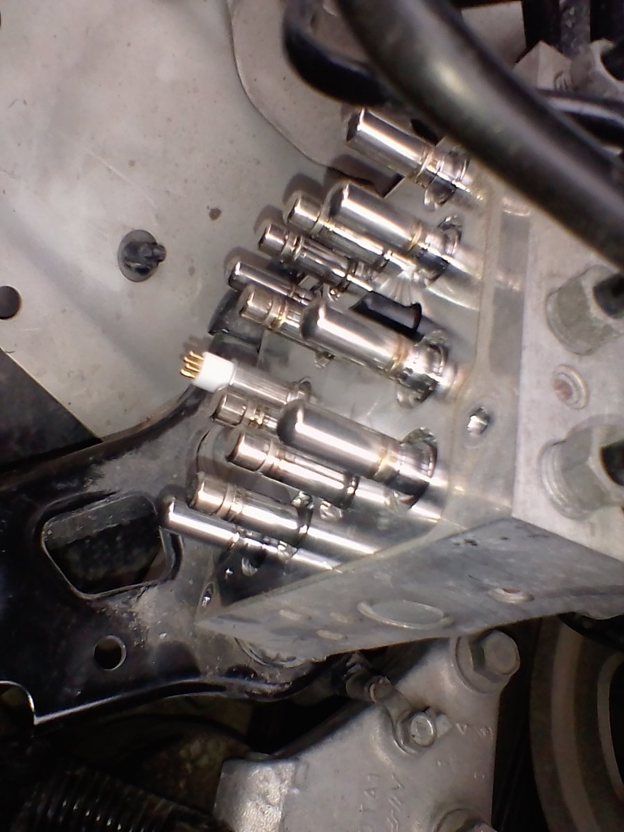

Всем Добрый День! И еще раз огромное спасибо за участие, особенно DIMMER. Проблема была в том что модулятор выдавал ошибку 66-11 и 66-13 ( неисправность датчика давления и обрыв цепи его же). Я бы сказала он работал не корректно. Утром на холодную ничего не высвечивалось на панели приборов, а после не большого пробега опять... Сам датчик заменить не возможно (это маленькая штучка в механической части блока с четырьмя контактами). Замена жидкости ничего не дала. Перепрошивать не стали т.к. ошибка была переодическая, почти ежедневная- значит не ПО. После поисков замены пришли к выводу что новый брать не будем ( цена кусается) только б/у. Нашли точно такой один в штатах на ебее. Кому интересно цена вопроса вместе с доставкой 200 амер. рублей( кстати здесь нашли самый дешевый за 40т.) Купили поставили - 24 часа полет нормальный :). Положительные стороны этого небольшого ге-ра- научились делать самодиагностику. Да забыла ошибку стерли все Ок. Всех люблю Таня!
Вот так выглядит борьба с датчикам (от в середине с четырьмя маленькими контактами) пытались выяснить алгоритм его работы и обмануть мозги- увы не вышло.
