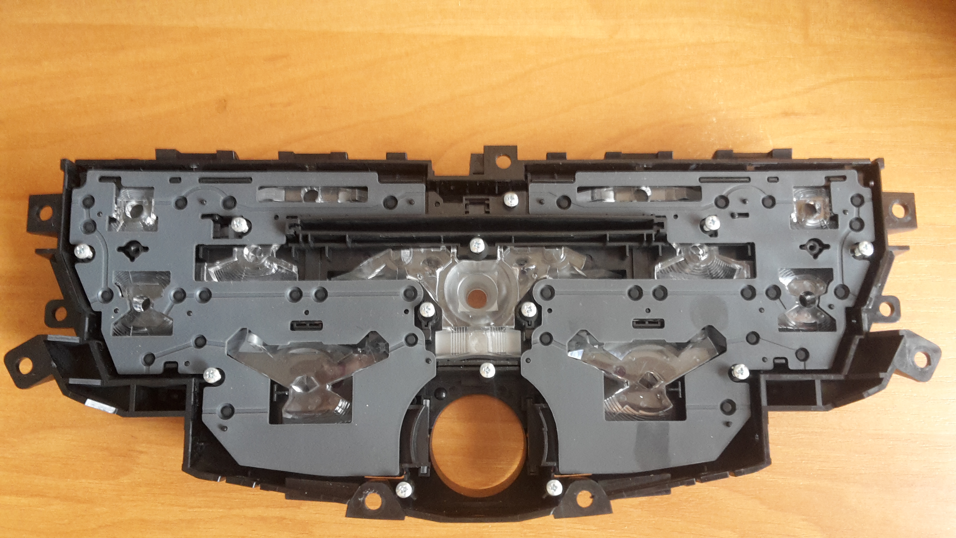

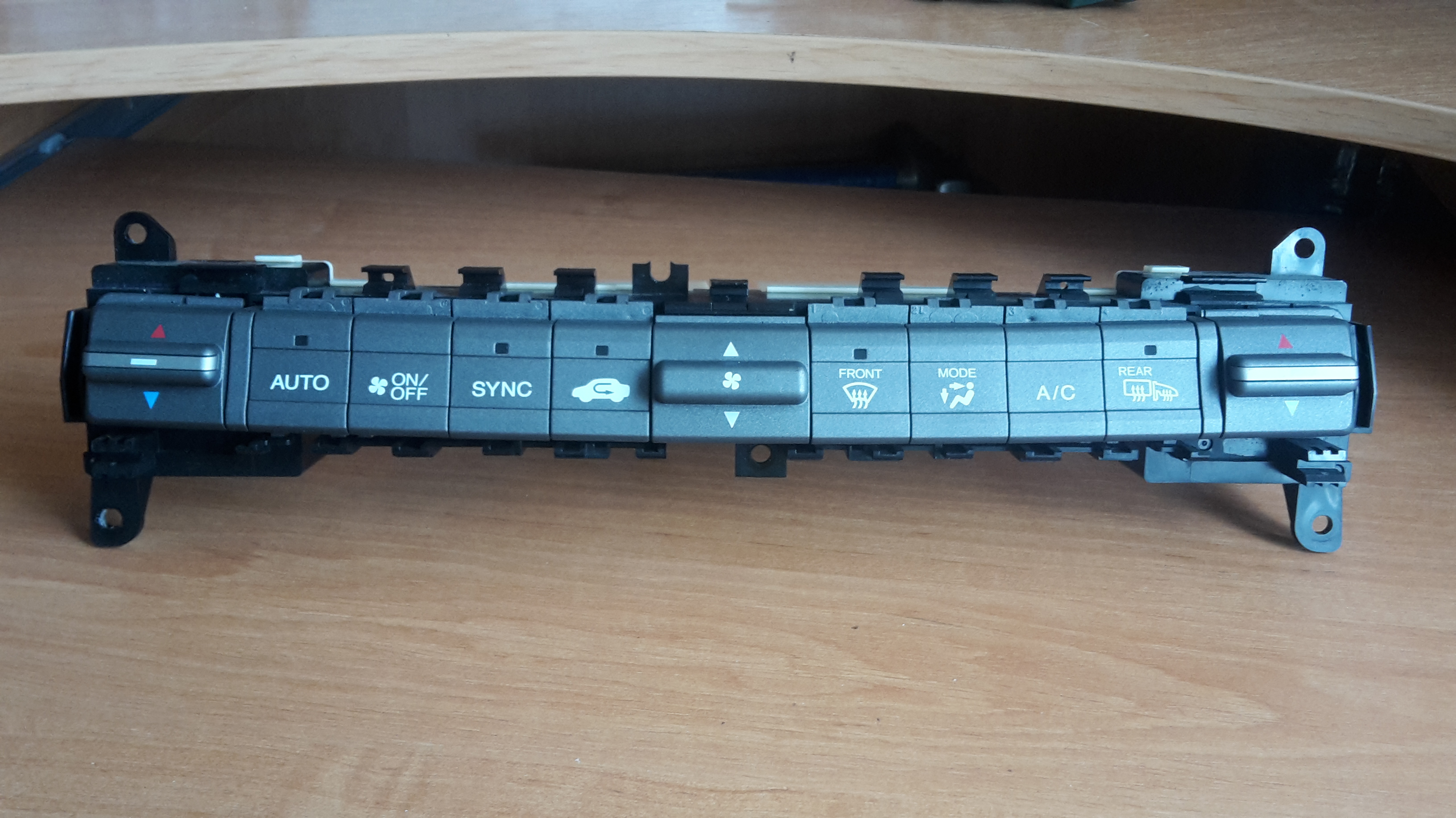

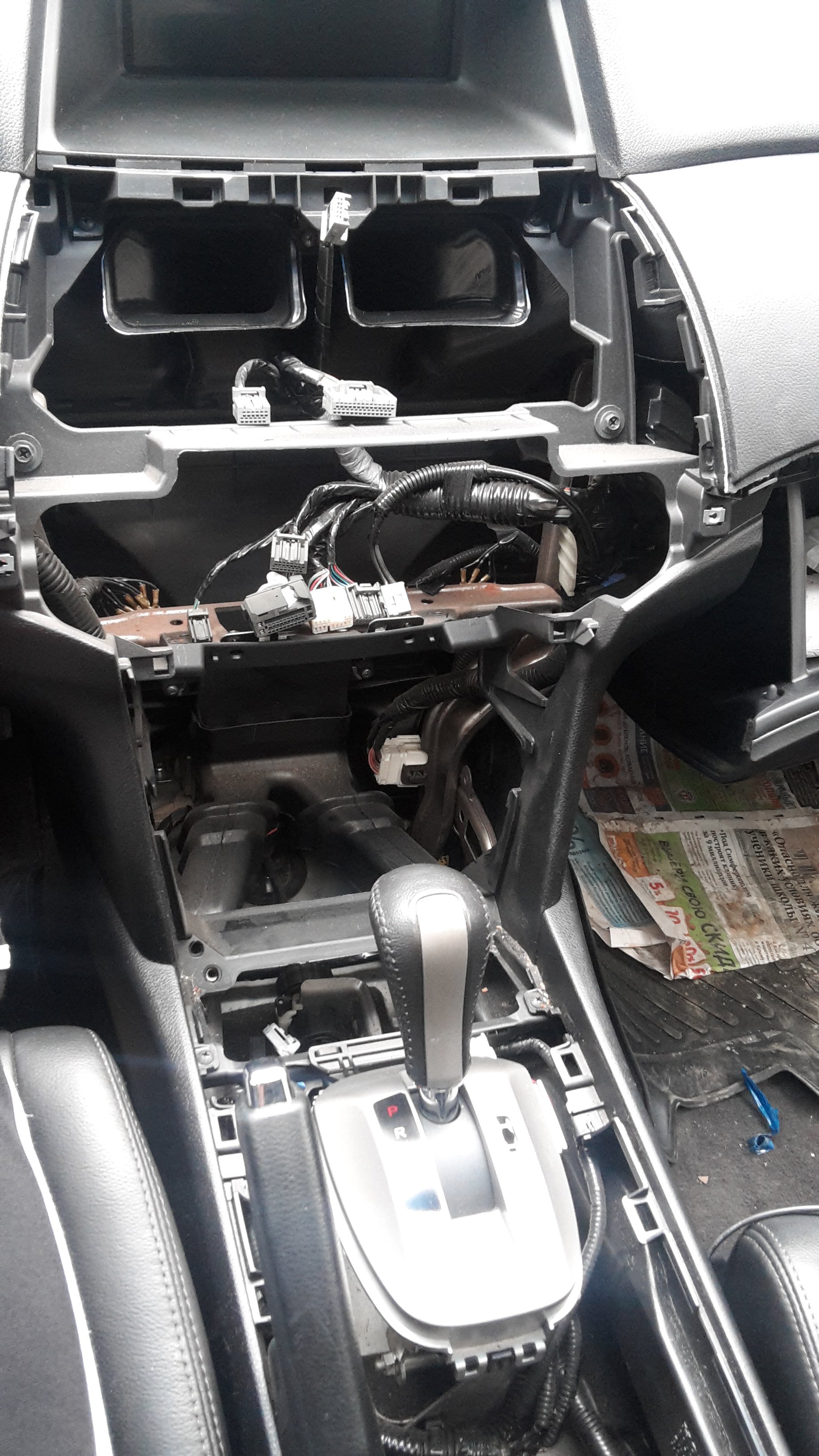

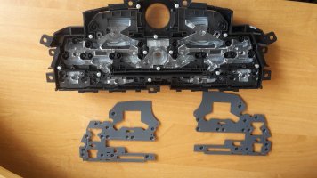

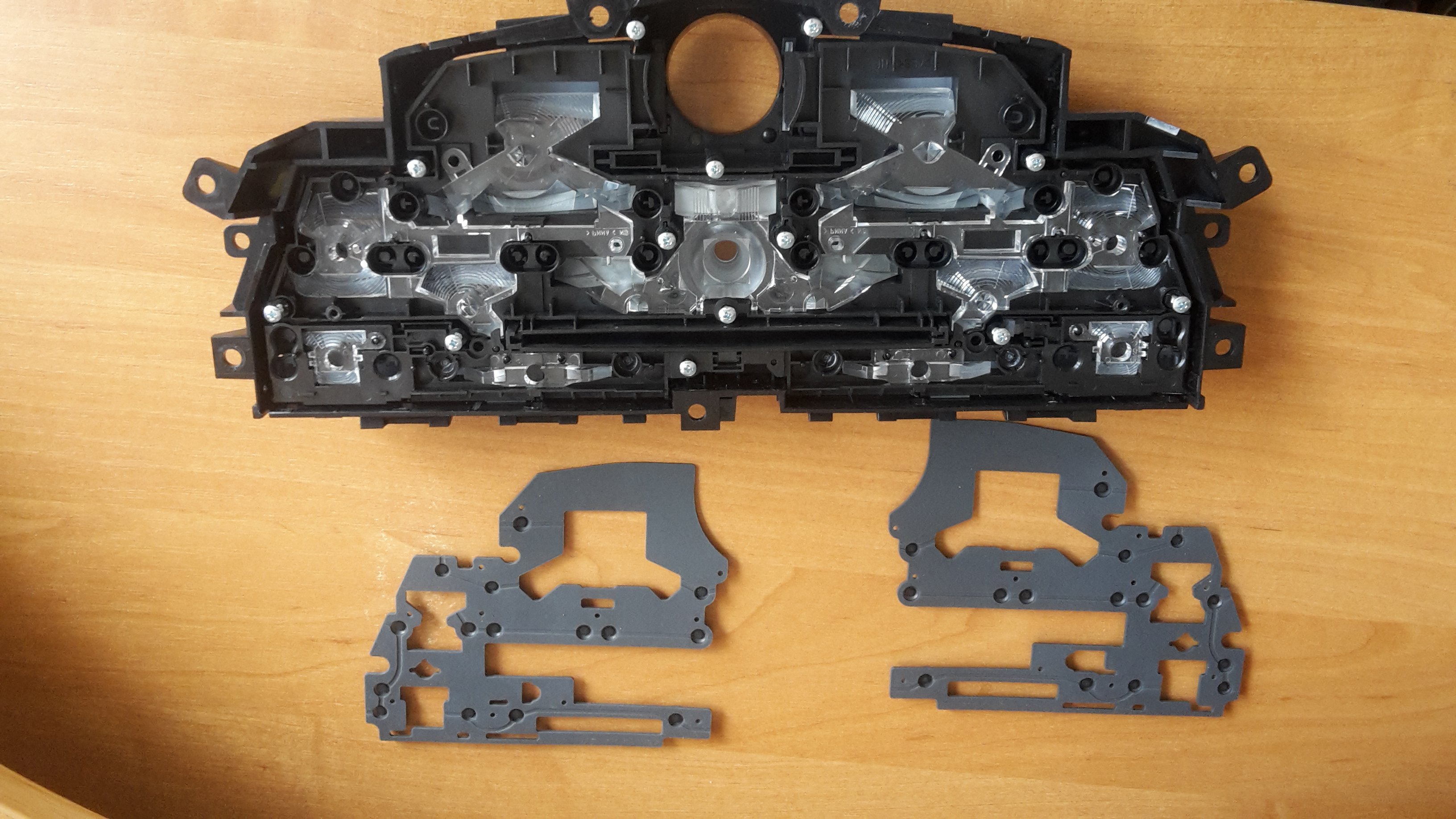

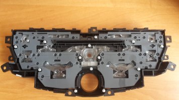

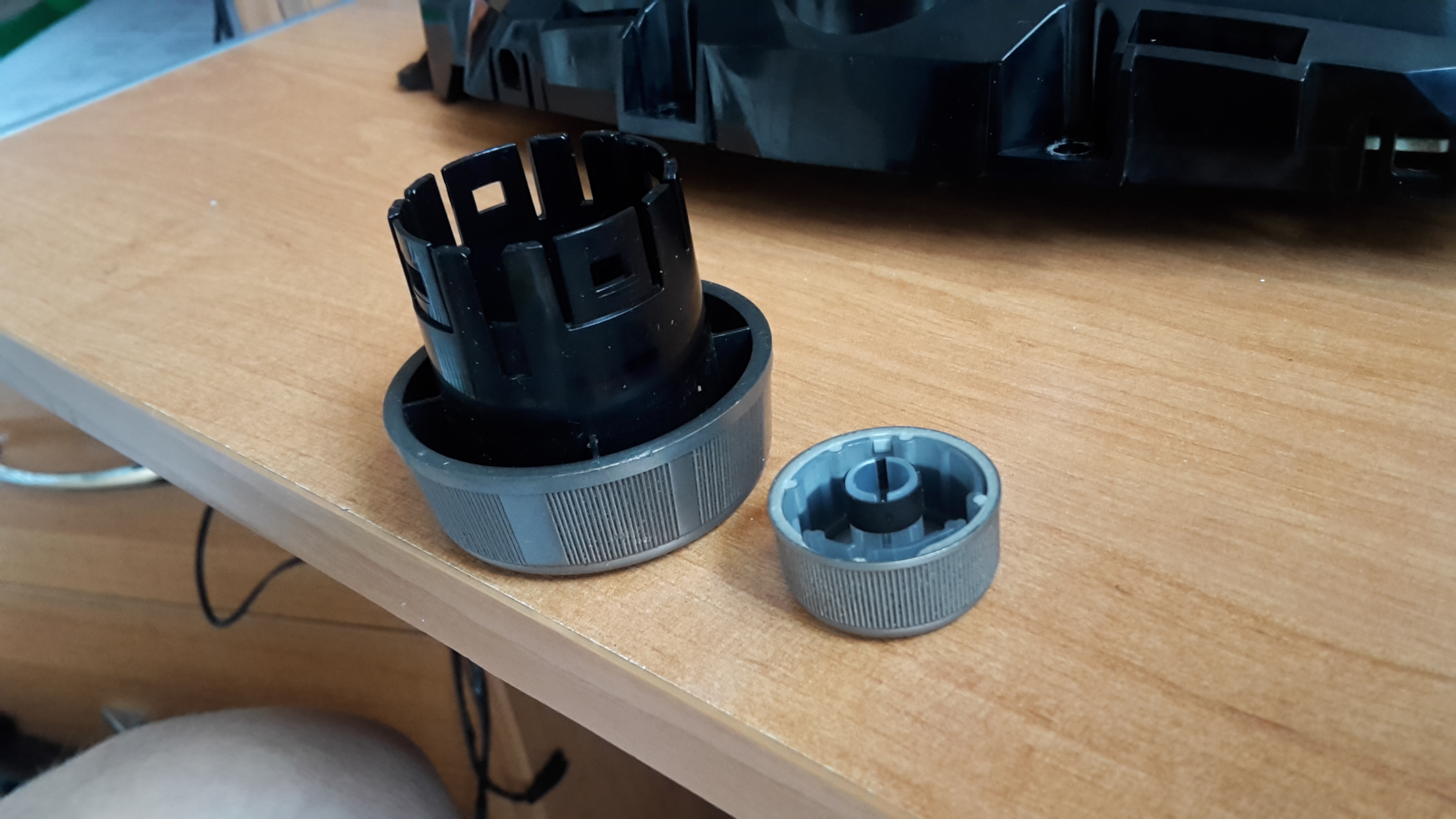

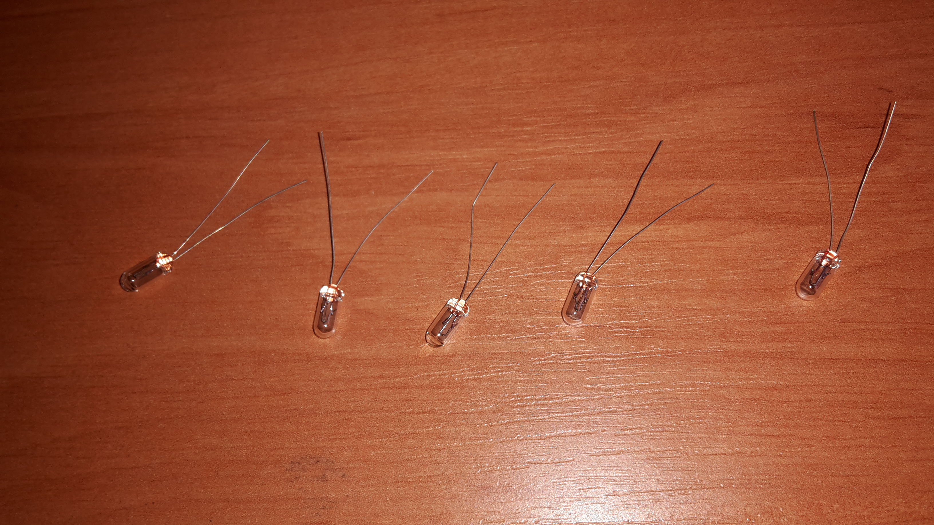

Наконец дошли руки на замену ламп в блоке климата... цена вопроса 125 рублей.
    2.8 MB · Просмотры: 1,411
    1.8 MB · Просмотры: 1,909
    1.5 MB · Просмотры: 1,418
    1.8 MB · Просмотры: 1,479
Тогда вопросов нет...... нам оно видемо не НУНА.:lol-33::lol-33::lol-33:
Светодиодные хотел, но сразу не нашел, а машинку собрать нужно было поскорей. Так что обошелся лампами накаливания..

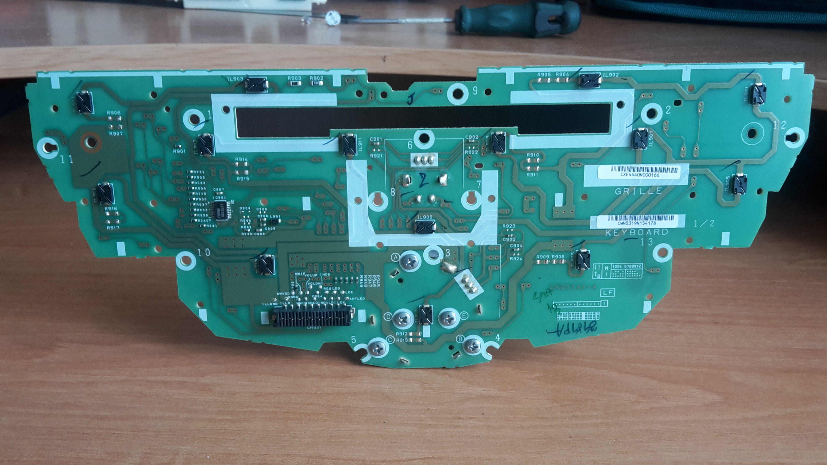

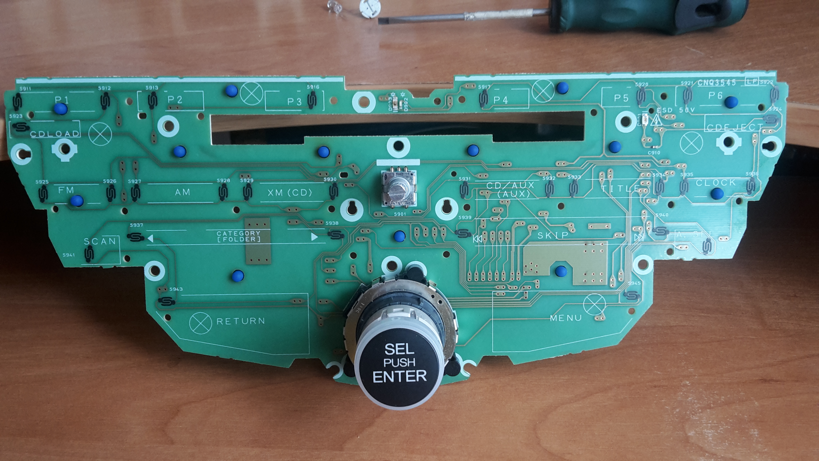

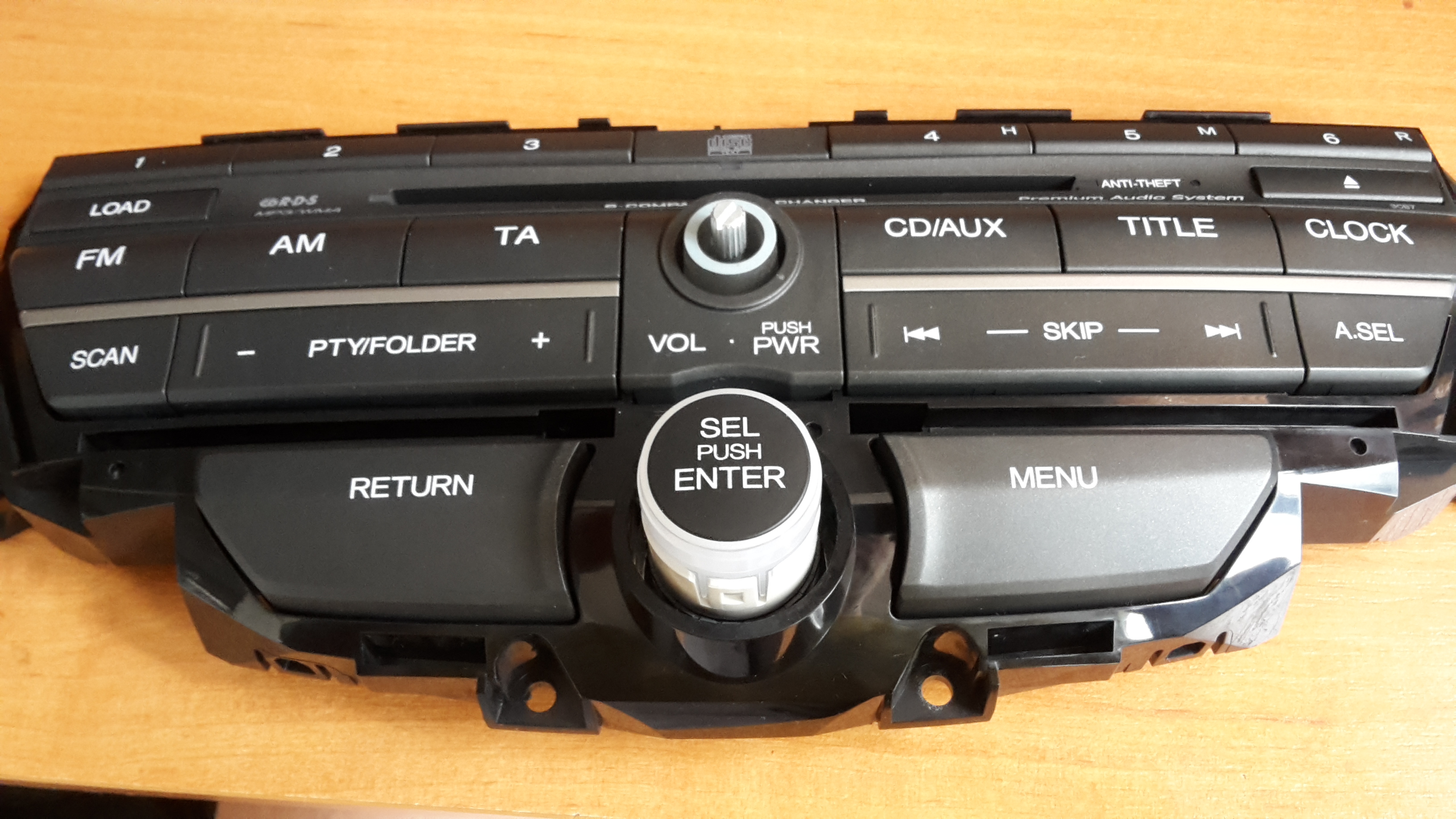

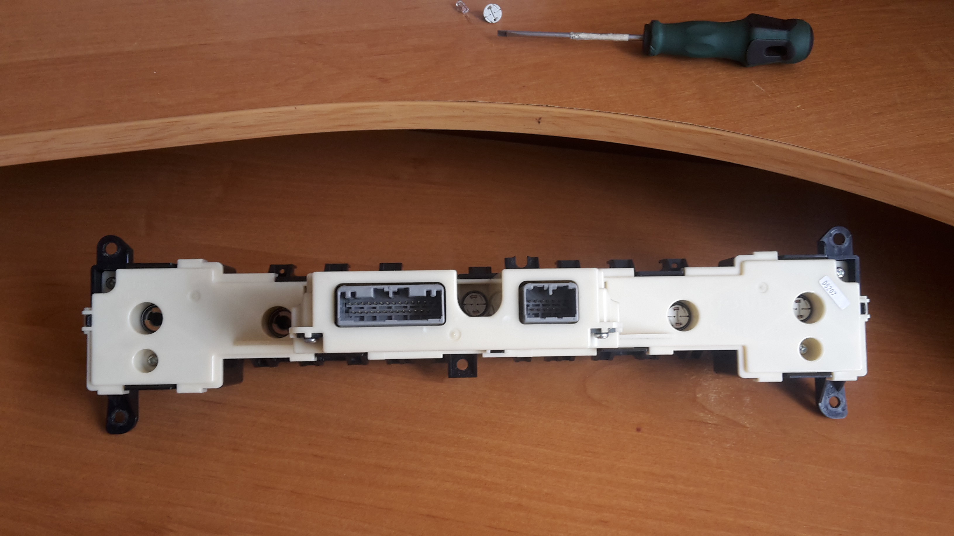

Еще немного фото внутренностей магнитолы
    892.3 KB · Просмотры: 1,436
    2 MB · Просмотры: 1,280
    1.9 MB · Просмотры: 1,270
    2.1 MB · Просмотры: 1,183
    814.5 KB · Просмотры: 1,200
    1.6 MB · Просмотры: 1,381
    1.4 MB · Просмотры: 1,251

Да и 'взрывается' там все довольно просто. Сложного нет ни чего(с инженерных образованием;-) ), кроме двух болтов, которые держат бардачек под магнитолой сверху. Снимаются они легко, а вот вкрутить обратно немного неудобно.
Магнитолу разобрал ради интереса)) посмотреть какие там лампочки. Там они мельче и уже припаяны вместе с цоколем к плате. И еще они там если видите под синими резиновыми светофильтрами.
