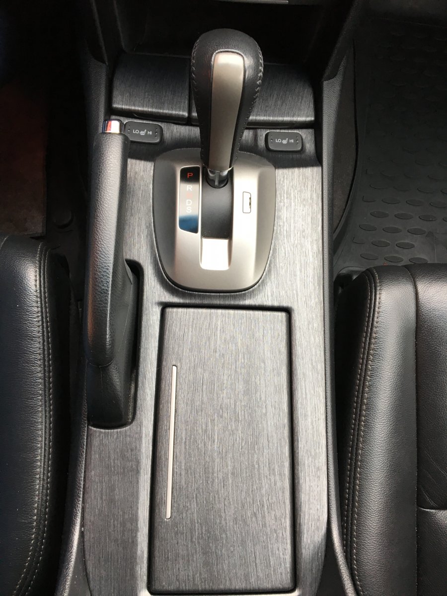

Да, консоль, что между сидушками дохлая, я ее аквапринтом покрасил после того как снял.
А можно фото? Что по деньгам вышло?
По деньгам в районе 3 рублей, делал еще в апреле месяце.
Отлично. Шлифованный алюминий? Вставки тоже все красил или только консоль?
Да шлифованный алюминий, вставки пока не делал, были мысли, но разбирать двери не захотел, чтоб их снять, а просто на панели без дверей посчитал полумерой.

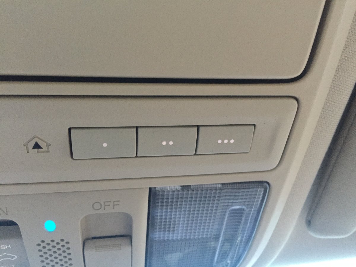

Всем привет. Кто знает для чего эти кнопки? У меня кросстур сша.
    140.5 KB · Просмотры: 600
Управление воротами скорей всего)
Когда будет свой дом с гаражом, тогда поймёшь) Там же рядом пиктограмма - домик со стрелочкой внутрь, и так все понятно.
То есть это серьёзно? Управление воротам? А складывания ушей нет(
А в чем проблема с ушами? Любая современная сигнализация с гибкой логикой способна управлять чем угодно.

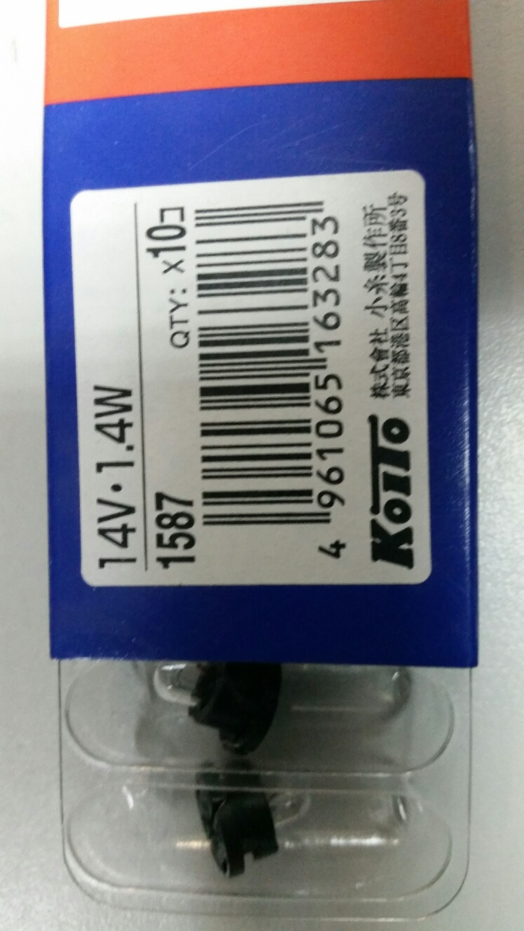

Лампа которая подсвечивает эти кнопки.
Подскажите пожалуйста, эта лампочка на всех кнопках одинаковая? Просто думаю, чтобы не разбирать постоянно, взять и поменять все лампочки разом, машине всё-таки 9 лет уже. И если подскажите сколько их вообще надо было бы супер, у меня американец с навигатором.
