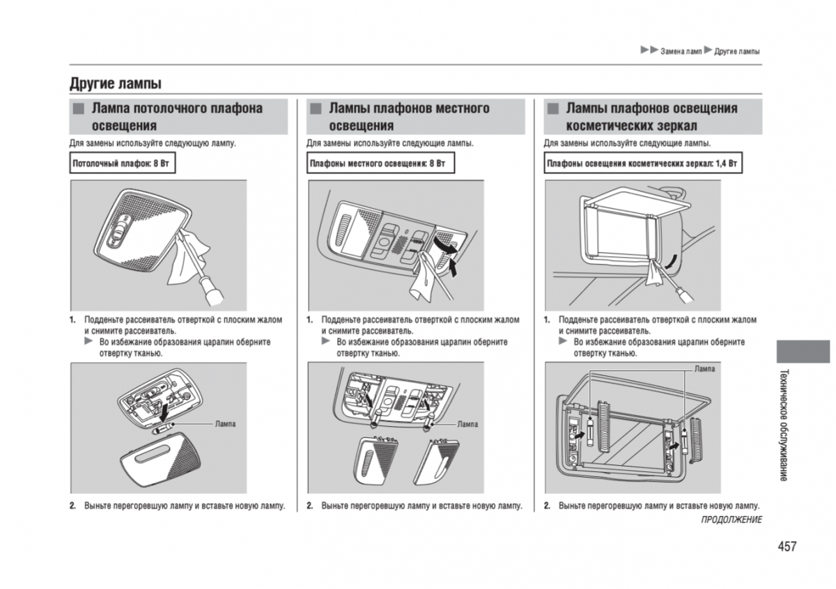

Кто знает как и какие лампы в потолке спереди у нас торчат. Как эту люстру вежливой подсветки снять ?
Аккуратно маленькой отверткой с плоским жалом отжимаешь сам рассеиватель сбоку, на отвертку желательно скотча немного, чтобы не поцарапать.

Dimmer спасибо. Отогнул тонкой пластиковой линейкой. Лампочки там стоят 12V 8W , а у нас в продаже такие дифецит оказывается. Есть мощней,есть слабей. Нашел в одном магазине как оригинал для Тойоты по 130 р. за штуку.:rofl2:

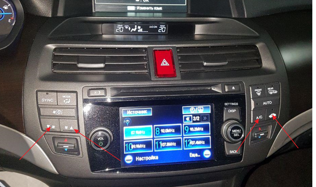

Доброго дня Всем! Я у Вас новенький, авто приобрел не давно, вот сразу решил вникать в баги и фичи, данного произведения искусства! Являюсь чутка фанатом Хонды, до этого жил с 2мя Аккорд CE8 (96г) и CL9 (07г) теперь стал обладателем CrossTour 14г.
1. Не работают подсветки 4х лам на консоли. Пометил красными стрелочками, фото прикрепил. Вопрос, должны ли они работать? И если должны где могут починить?) Мои пальцы сосиски не разберут без ущерба данную консоль. :)

Добрый день!
1. Кнопки все должны гореть, поменять лампочки самому ничего сложного.

Esteban,
1 - работать должны, перегорели, надо снимать переднюю консоль чтобы до них добраться
