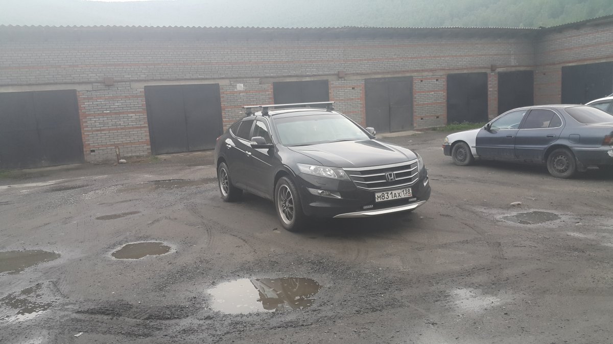

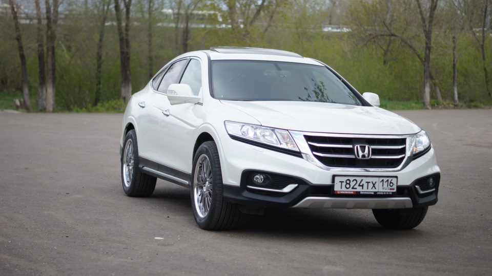

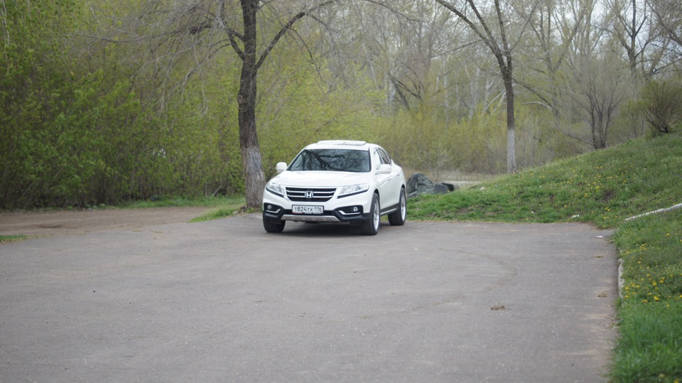

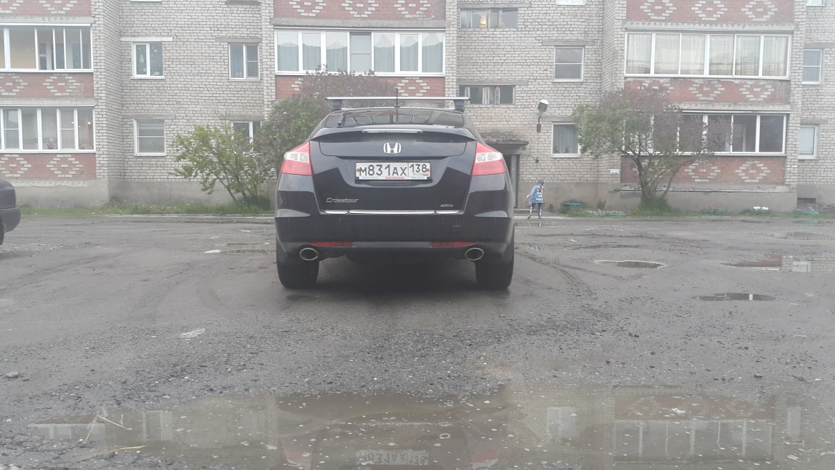

Вот хоть убей меня не вижу моструозности ))) И очень даже органично :greeting: И в песке не провалишся )))))

Блин, до чего мне старая морда нравится...! зачем поменяли?
Вот здесь видно, на этих фотках.
Колеса огромные, а тушка маленькая. И выпирают из арок сильно.
С черным кузовом меньше заметно.
Фига се маленькая )))) мне на этих фотках авто очень нравится, и на этих колесах он действительно как кросовер выглядит
Низкая. Высота кузова, особенно в районе передних арок низкая для этих колес. Для сравнения гляньте X5, вот там такие колеса смотрятся хорошо.
короче это дело вкуса, я пытаюсь увидеть то что видите вы и не могу:phil_25: :unknown::timeout:

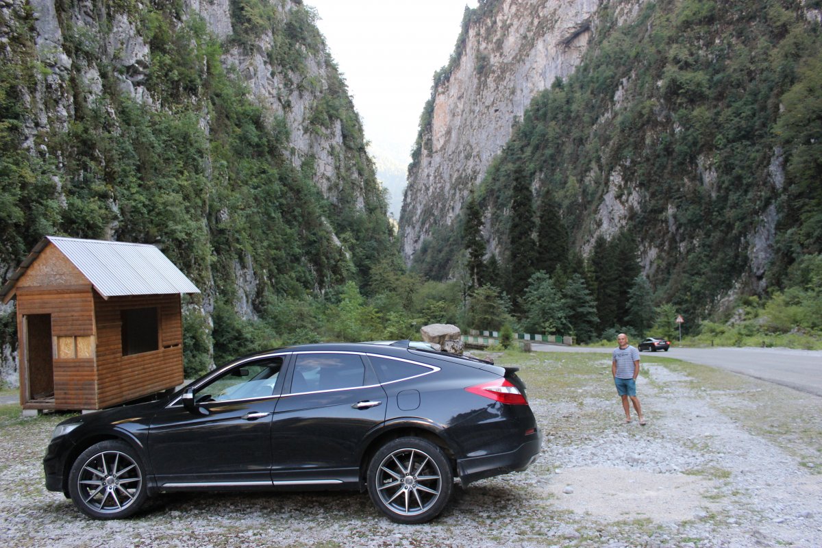

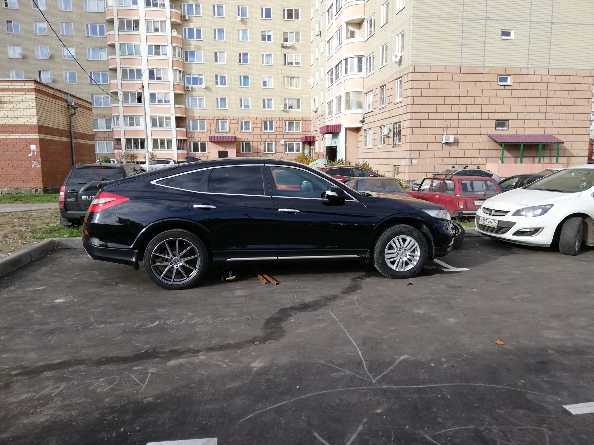

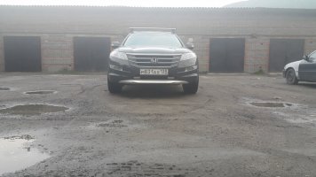

Вес штатного колеса с зимней резиной 24 кг, вес установленного комплекта 24 кг, т.е. равно (специально взвешивал, к сожалению показания весов не сфотографировал). Диаметр 225/65r17 и 245/45 r20 тоже практически одинаковый, так что на динамику влияет только ширина , что из опыта замены на Элементе, особо не ощущается. По жёсткости посмотрим в ходе эксплуатации, но судя по высоте думаю должно быть не плохо(опять же судя по Элементу который сам по себе жёстче, но с такой же высотой профиля ездил по разным дорогам и я скажу не плохо). А в целом эксплуатация покажет.

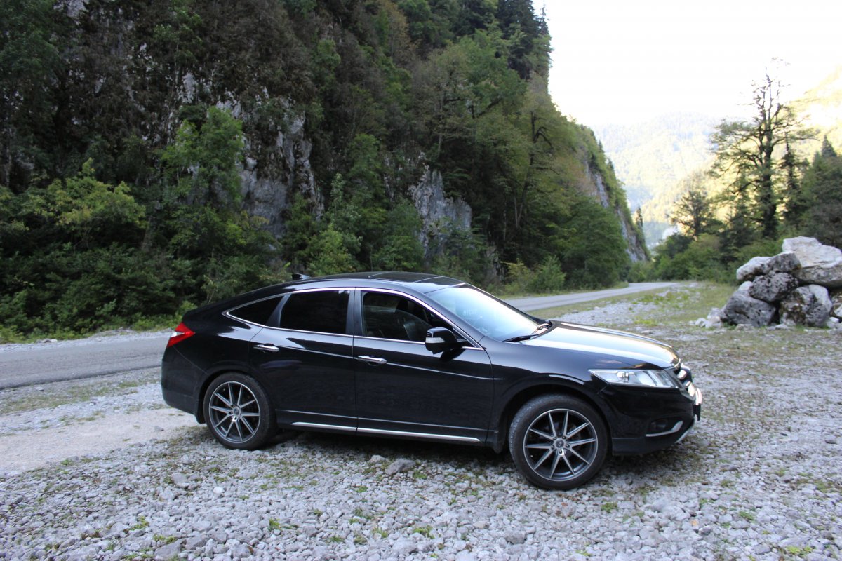

По итогам сезона можно резюмировать следующее. Проехал порядка 20 тысяч по различным дорогам включая поезду по черноморскому побережью, дороги чудной страны Абхазии. Машинка стала конечно жёстче, но не критично. Более четко стали пожалуй ощущаться резкие стыки (мостовые например) более широкая резина даёт более громкий хлопок. Управляемость заметно лучше, особенно когда давление до 2,8 поднял. Расход увеличился не значительно. При поездке в Крым на штатных колёсах средний расход при пробеге 4000 км составил 8,9 л/км, на новых колёсах 9,1л/км, при этом надо учесть , что в прошлый раз не было затяжных серпантинов и жутких Туапсинстко-Лазаревских пробок, а при возвращении с озера Рица и вовсе показывала расход 4,8 л/км. Динамика по ощущениям не изменилась. Что действительно стало хуже, так это чувство калейности, но ширина стала больше , так что это неизбежно. Да и ещё один недостаток - с такими колёсами штатные тормоза смотрятся ну очень не очень. С учетом насколько изменился внешний вид, считаю что замена штатных колёс на 20-ки прошла очень удачно. Я доволен.

Вид перевешивает все минусы ИМХО, стоковый размер и диски это полный УГ.
